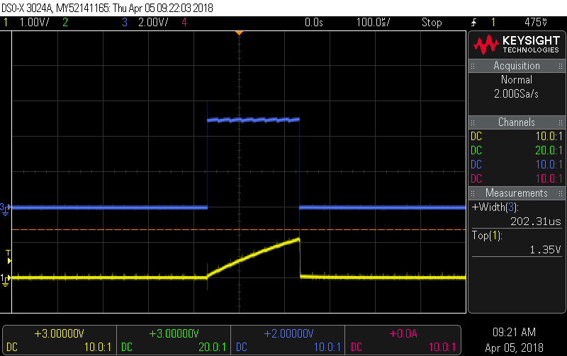

OP #5378027
Jetzt habe ich noch eine Frage. Ich habe nun den Source so umgebaut:
 * AVRGCC1.c

Mit dem Oszi messe ich eine Zeit von ~205µs. Ich habe einen 12MHz Quarz
und einen Prescaler von 1. Somit sollte in ICR1 ein Wert von ~2500
rauskommen. Ich bekomme aber bei 100 Werten im Mittel zwischen 120-140
Counts.
Das sind dann 1/12000000 * 130 == ~11µs ??
Der PD5 wird nur als Trigger für das Oszi hergenommen (Channel 3, blau).
Channel 1, gelb, ist die Spannung am Kondensator.
