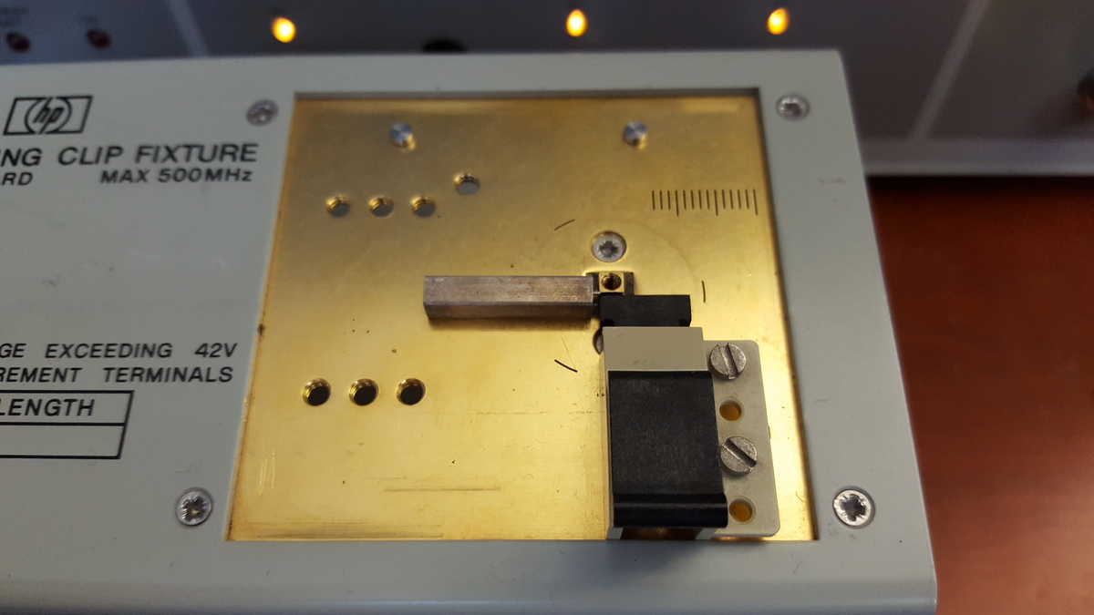

ich habe mit einem keramischen koaxialen Resonator einen Oszillator
bauen wollen. Siehe mal die paar Bilder im Anhang.

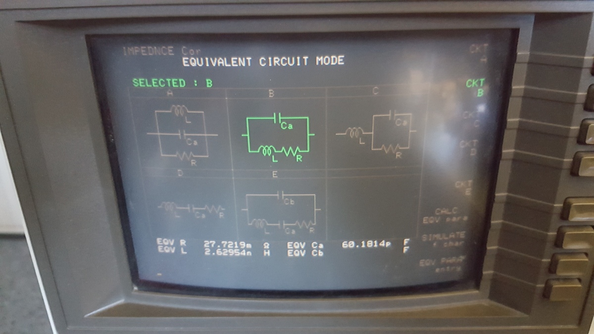

Bild 1 zeigt den Keramikresonator. Ich habe ihn hier auf dem Testadapter
zu meinem Impedanzanalysator eingespannt, um seine Parameter zu messen.

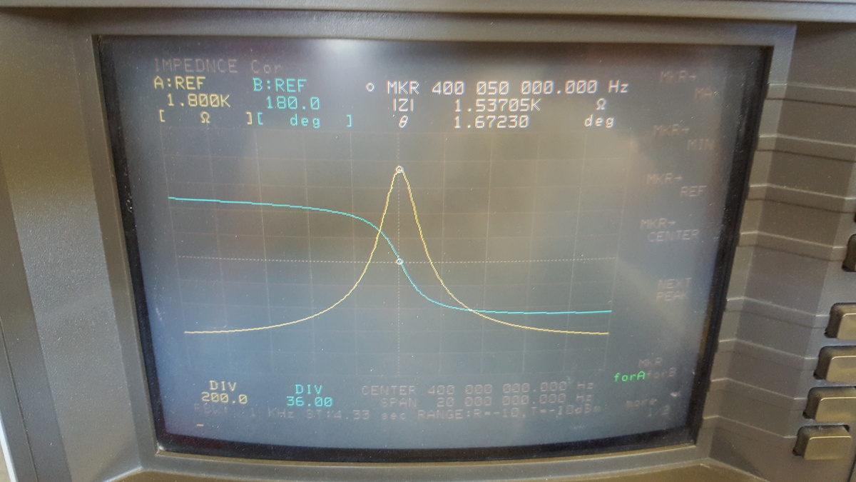

Bild 2: Verlauf der Impedanz nach Betrag und Phase über der Frequenz.
Man sieht, dass der Resonator eine Resonanzfrequenz von 400 MHz haben
sollte und bei dieser Frequenz dann eine Parallelresonanz auftritt.
Soweit so gut.
Bild 3: ich habe dann das Ersatzschaltbild berechnen lassen. Offenbar
hat mein Resonator eine Induktivität von ca. 2nH und eine Kapazität von
ca. 60pF. Die Verluste scheinen sich auch recht in Grenzen zu halten :-)
die charakteristische Impedanz ist mit sqrt(L/C) bei ca. 5 Ohm, wobei
ich das nicht nachprüfen kann, da ich vom Resonator kein Datenblatt
habe.

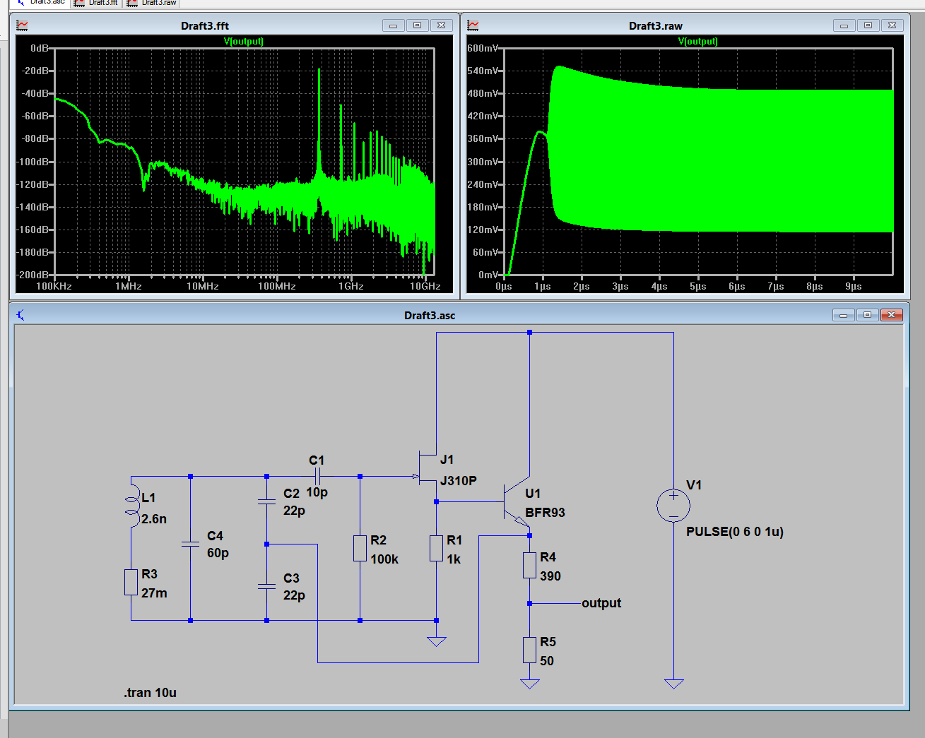

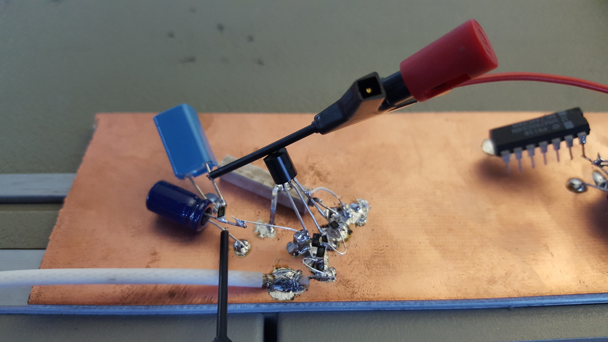

Bild 4: ich habe dann einen Goral-Oszillator aufgebaut mit einem J310
JFET und einem BFR93 NPN Transistor.
Bild 400mhzosci.png: in LTSpice habe ich das ganze simuliert. Die
Bauteilwerte habe ich so bestimmt, dass der Loopgain ausreichend gross
ist. Daher schwingt der Oszi auch sehr zuverlässig an.

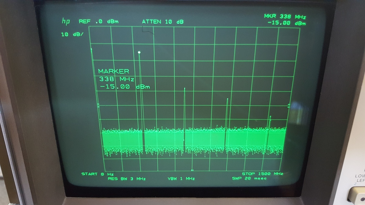

Bild 5: habe dann (mittels DC-Block) das Ausgangssignal am 50 Ohm
Ausgang abgegriffen und mit dem Speci angeschaut. Es sieht eigentlich
gut aus. Aufgrund des Spannungsteilers ist natürlich die
Ausgangsamplitude klein, und es sind ein paar Oberwellen vorhanden, aber
sonst ok.

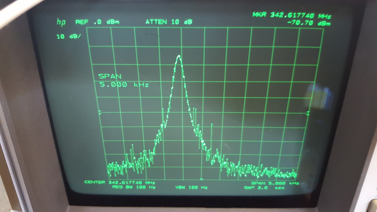

Bild 6: wie vorher, aber bisschen rein gezoomt. Die Frequenz passt
ungefähr zur Simulation, und da der Keramikresonator kapazitiv belastet
ist, ist sie etwas tiefer, als die Eigenfrequenz des Resonators alleine.
Das sollte also passen.
Bild 8: wenn man noch weiter rein zoomt, dann erkennt man allerdings,
dass der Oszi irgendwie moduliert ist. Es sieht für mich wie eine Art
Frequenzmodulation aus. Ich habe schon diverses versucht: andere
Abblockkondensatoren, zusätzliche Abblockkondensatoren, den J310 durch
einen BF245B ersetzt, am Gate Schottkydioden zur Amplitudenbegrenzung
angeschlossen, ... alles hat nichts gebracht. Der Oszillator bleibt
frequenzmoduliert! woran könnte das liegen?
Die Zappel-Stufen scheinen mir 50 Hz voneinander zu liegen - Netzbrumm?
Steht das Labornetzteil mit dickem Trafo zu dicht nebendran?

Mit so einem Testaufbau muss das ja passieren.
Wer lichtjahre lange Beine an den Bauelementen laesst,
darf sich ueber parametrische Effekte nicht wundern.
3 bis hoechstens 5 mm waeren akzeptabel...

Danke. Das weiss ich wohl selber. Ich habe ja geschrieben, dass ich
verschiedene JFETs ausprobiert habe. Den J310 zu Beginn. Danach habe ich
einen MMBFJ310 genommen, im SOT-23. Ich glaube nicht, dass dessen Pins
zu lang sind. Diejenigen des J310 waren auch sehr kurz, so 4mm. Das Bild
zeigt die letzte Variante mit dem BF245, den ich nur proforma mal rein
gelötet habe, und logischerweise die Pins nicht gekürzt habe, da es
mühsam zum einlöten ist und ich nach dem Versuch mit dem SOT-23 schon
vermutet habe, dass es wohl nicht am Transistor liegt.
Im Übrigen handelt es sich hier um 300 MHz, das geht noch recht gut so.

Tobias P. schrieb:
Der Resonator sollte fest mit der Kupferfläche verlötet sein.
Durch Reibung / Vibrationen bekommst du eine veränderliche
Masse-Zuleitungsinduktivität zum Aussenleiter des
Resonators. Die Zuleitung ist auch zu lang und zu schmal.
Deswegen: direkt anlöten. Heisser Punkt ist das offene Ende
des Resonators. Einmal vorne und hinten anlöten. Hinten
damit besser mechanisch stabilisiert (Mikrofonie-Effekt).
von Possetitjel (Gast)
Tobias P. schrieb:
>> liegen - Netzbrumm?
>> nebendran?
> nein, das Labornetzteil ist weit entfernt. Habe auch
> ein anderes ausprobiert, mit dem selben Effekt.
Naja, Span 5kHz, 10 Kästen horizontal und 10 Hubbel je
Kästchen finde ich schon SEHR verdächtig, da muss ich
Christoph zustimmen.
Der 50Hz-Brumm ist ja quasi überall, den kann man sich
auch anders einschleppen als nur direkt magnetisch -- z.B.
über eine Brummschleife o.ä.

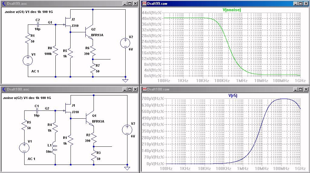

von B e r n d W. (smiley46)
Die Gatebeschaltung ist schon etwas verdächtig. Mit dem 100k Widerstand
kann man sich Brumm und Rauschen einhandeln, welche wieder das
Oszillatorsignal modulieren können. Die Variante mit Drossel verhindert
auch Netzbrumm am Gate. Der 1k Widerstand in Reihe zur Drossel soll
Resonanzen bedämpfen.
von Ralph B. (rberres)
Ich habe mal versucht die kaum idendizierbaren Ripples mitzuzählen. Es
scheinen aber etwas mehr als 10 Ripples /Teil zu sein. Irgendwie zähle
ich was zwischen 11 und 13.
Das würde aber nicht mehr zu Netzbrummen passen. Es sei denn die 50Hz/
Teil stimmen nicht genau bei dem Analyzer.
Ralph Berres
