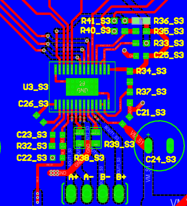

Ich habe mir folgenden Schrittmotortreiber zugelegt:
http://www.ti.com/lit/ds/symlink/drv8825.pdf
Das Schaltschema ist wie auf Seite 18, außer dass ich für VREF einen
Spannungsteiler mit 10kOhm und 4.7kOhm bilde, was einer Spannung von
grob 1V ergibt. Die Shunts sind auch jeweils 200mOhm.
Nun zieht mein Schrittmotor gerade mal 220mA (total vom Labornetzteil.
Strombegrenzung nicht limitierend) bei 24V, obwohl der Innenwiderstand
nur 1Ohm beträgt. Nach der Berechnung sollte der Schrittmotor aber um
die 1A ziehen. Der Fault Pin ist immer auf HIGH, somit gibt der Treiber
kein Fehler aus. Die Ladungspumpe funktioniert und liefert um die 37V,
ohne Einbrüche. Die Verbindungen zum IC wurden alle mit einem Multimeter
getestet.
Jemand eine Idee, warum der Strom nur grob 1/5 des berechneten ist? Es
scheint fast so, als ob der Gain Av bei mir nicht 5, sondern 1 ist?

Wie sieht denn das Layout aus? Und was hast du für Shunts? Und welche
Spannung ist tatsächlich am Ref-Eingang?
Shunts sind diese hier:
https://www.mouser.ch/ProductDetail/panasonic/erj-6dsfr20v/?qs=WO7YBshssFGjzKGXf%252bLgAQ==&countrycode=CH&currencycode=CHF
Am VREF Eingang ist 1.04V.

von Thorsten O. (Firma: mechapro GmbH) (ostermann) Benutzerseite
Du darfst nicht den Strom vom Netzteil zum Motortreiber mit dem
Wicklungsstrom im Motor gleichsetzen. Die Wicklungen werden ja durch den
Stromregler getaktet betrieben und sehen im zeitlichen Mittel damit eine
viel niedrigere Spannung.
Ausführliche Erklärung dazu siehe:
http://www.schrittmotor-blog.de/betrachtungen-zur-leistung-von-schrittmotoren/

von Bert S. (kautschuck)
> Mit freundlichen Grüßen
> Thorsten Ostermann
Danke, ich habe hier auch noch gerade eine Berechnung gefunden:
https://electronics.stackexchange.com/questions/248381/calculation-of-supply-current-in-stepping-motor-driven-using-chopping-driver
Daher stimmt das schon mit dem Strom.
Hallo Bert,
die von dir verlinkte Formel vernachlässigt sowohl die mechanisch
abgegebene Leistung als auch die Verluste in Motor und Treiber. Das ist
also nur eine sehr grobe Näherung für Anwendungen mit niedriger Last und
modernen Treiberschaltungen.
