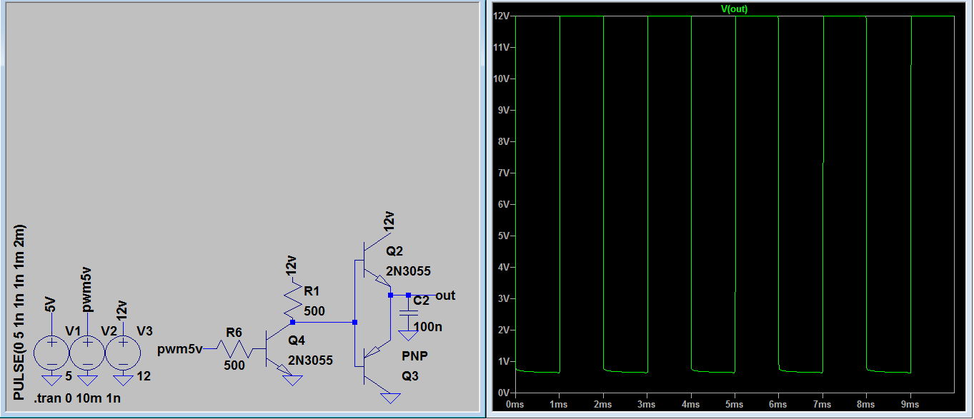

Hallo Liebe Leute,
Kann mir jemand eine schnelle Push-Pull Beschaltung nennen die auch
gleichzeitig das Spannungslevel Shiftet?
Die angehaengte Schaltung hat leider folgende Anstiegszeiten:
Steigende Flanke: ca. 10us
Fallende Flanke: ca. 1us
Ich haette lieber <1us bei beiden Flanken und mit der aktuellen
Schaltung komme ich nicht weiter.
LG
Stefan
Moderator (Firma: Titel) Persönliche Seite #5377623
Der Dreckige Dan schrieb:
> Na das dürfte wohl an Q4 liegen.
Stefan schrieb:
> mit der aktuellen Schaltung komme ich nicht weiter.
Richtig, nimm Allem vorweg geeignete Transistoren.
Woher kommt denn die pwm5v tatsächlich? Aus einer Spannungsquelle mit 0
Ohm Innenwiderstand, so wie in der Simulation? Dann mach eine
Schottkydiode parallel zum R6 in Richtung der pwm5V , umd die Basis
schneller auszuräumen.
So richtig schnell ist ein Transistor übrigens, wenn er nicht als
Schalter be- und in die Sättigung getrieben wird...

Gast #5377651
Schlussendlich suche ich fuer den linken Teil der Schaltung (Q1) eine
Version, die bei der Steigenden Flanke nicht durch 500 Ohm limitiert
ist. (Die Fallende Flanke ist ja bereits ganz in Ordnung)
Wenn ich direkt eine 12V PWM an den push-pull Teil haenge, gehen die
Flanken runter auf einige nanosekunden.

#5378051
Äxl Real schrieb:
> Basisschaltung statt Emittergrundschaltung.
> Einfach die Basis auf ein festes Potenzial legen, Kollektor so lassen
> und in den Emitter einspeisen.
Ist hier keine gute Idee!
Die langsame steigende Flanke wird nicht durch Q4 gebremst, sondern
durch den begrenzten Strom durch R1. Das wäre bei der Basisschaltung
aber nicht anders.
Außerdem hat die Basisschaltung eine Stromverstärkung <1, den Strom für
die fallende Flanke muss also komplett der AVR Ausgang liefern, incl.
Basisstrom von Q4. Sind also schonmal ca. 25mA DC, plus die dynamische
Last beim Umladen. Damit ist der AVR-Ausgang brutal überlastet und die
fallende Flanke wird extrem langsam.
Gast #5378528
Uwe B. schrieb:
> Schnellen Mosfet statt staettigenden Bipolar Transistor fuer Q4?
Das bringt nichts!? Strom ist ja begrenzt durch R1=500Ohm.
Brauch also eine Schaltungsvariante die nicht durch den Vorwiderstand
begrenzt ist.
LG

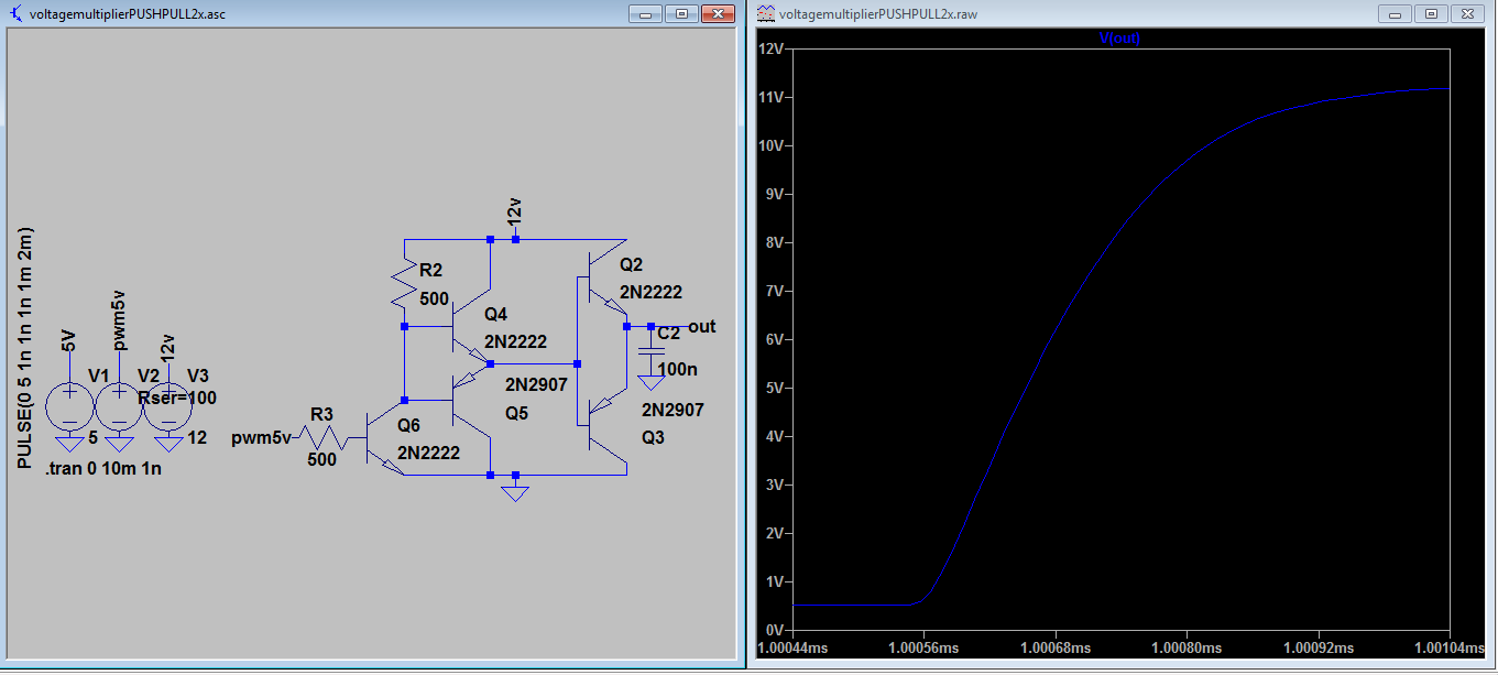

Hallo Zusammen,
Habs nun doch selber zusammengebracht.
Wenn die Eingaenge des Push Pulls nicht genug Strom geliefert bekommen,
macht man natuerlich noch einen Push Pull her ...
Habs fuer die Nachwelt angehaengt
LG
Stefan
Gast #5378770
Stefan schrieb:
> Hallo Zusammen,
> LG
> Stefan
PS: Etwa 400ns sinds nun anstatt den 10us der vorherigen Schaltung.

Gast #5379002
Eher nicht, denn ich schätze noch immer etwa 15µs
Anstiegszeit...ziemlich unsportlich, kann man eigentlich nicht für viel
mehr, als zum Ein/Ausschalten von Verbrauchern nehmen.
Außerdem kann der Ausgang so allenfalls noch auf 1,2 bis 1,4V abfallen,
nicht mehr auf null.
Die eine Emitterfolgerstufe kannst du getrost raus nehmen. Die jetzt
"schnelle" Umschaltzeit kommt nicht durch sie, sondern durch generell
geeignetere (nicht etwa wirklich geeignete) Transistoren.
Mach doch mal folgendes, und zwar in der Reihenfolge:
Q2 und Q3 durch schnelle Typen mit hoher Verstärkung auch bei hohen
Strömen ersetzen. Beispiel: 2SA1834/2SC5001 oder FMMT717/FMMT617. Schon
geht es bei der ersten Stufe nur noch um einzelne mA, es kann ein
kleiner und SEHR schneller Transistor eingesetzt werden.
Jetzt legst du R2 so klein wie möglich aus, was die
Wärmeableitmöglichkeiten und den Stromverbrauch betrifft. Also sagen wir
mal 4K7 oder so (ist jetzt ja möglich). Aber keine 100K, nur weil es so
schön wenig Strom verbraucht...Dieser Widerstand bestimmt immer
maßgeblich die pos. Flanke.
Jetzt nimmst du für die Eingangsstufe einen richtigen
HF-Kleinsignaltransistor. Gern einen mit 20GHz fT. Nimm einen Typ, der
gerade eben nur den durch R2 zu erwartenden Kollektorstrom tragen kann.
Also keinen mit z.B. 200mA, der ist unnötig groß und damit langsam.
Jetzt legst du diesem Transistor noch einen Widerstand parallel zur
B/E-Strecke. Z.B. nur 120R bei den 500R als R3 bzw. R6. Sprich, einen
Spannungsteiler, dessen Ausgang eh nur vielleicht 1V liefern würde.
Momentan wird schon die Basis des ersten Transistor zwar schnell
geladen, aber viel zu langsam entladen. Die Entladung beginnt erst, wenn
das Eingangssignal unter ca. 0,6V kommt. Und das dann über einen
500R-Widerstand...grottig.
Abschließend könntest du noch eine Schottky zwischen Kollektor und Basis
des ersten Transistors legen, so daß dieser nie sättigt.
Mit den hier genannten Änderungen kommst du geschätzt auf 10ns pos.
Flanke! DAS wäre ein richtiger, brauchbarer Levelshifter. Das hier ist
bis jetzt absoluter Murks...

Ich gehe einfach davon aus, was der TO will. Und kenne die Problematik
selbst sehr gut, weitere fünftausend Leidensgenossen findest du in
entsprechenden Treiber-Threads hier bei MC.net...Also irgendwas dürfte
dran sein.
Gast #5379297
Maxim B. schrieb:
> entweder braucht man dafür dutzende, oder
> das wird zu langsam oder zu stromfressend..
Nein. Lies dir meinen etwas längeren Beitrag durch. Das sind gesamt drei
Transistoren, die einen großen Mosfet schneller als JEDER käuflich
erhältliche Treiber umladen! Du musst es nur verstehen. Aber als
Fertigteil-Käufer bist du davon weit entfernt.
#5379300
> Nimm einen Typ, der
Das meinst du?
Sehr zweifelhafte Tipp: kleine Transistoren werden bei Spitzenstrom sehr
schnell kaputt gehen: das Schema von TO zeigt deutlich, er will Last mit
sehr viel Kapazität, 100 nF, umschalten. Will er eine Umschaltung in 1
us machen, so müssen Transistoren 1,2 A durchhalten können. Will er das
in 200 ns machen, dann braucht er Transistoren für 6 A.
Gast #5379323
Maxim B. schrieb:
>> Nimm einen Typ, der
> Das meinst du?
Gemeint war die Eingangsstufe. Während die nachfolgenden Emitterfolger
aus den genannten, auch bei hohen Strömen hoch verstärkenden
Transistoren bestehen.
#5380036
Es gibt viele Möglichkeiten.
Man kann strom- und platzsparend mit MOSFET-Treiber machen.
Man kann auch mit dem strom- und platzhungrigen Schaltkreis aus
einzelnen Transistoren das Gleiche machen.
Geschmackssache.
Wenn ich etwas mit Mikrocontroller mache, so ist meine wichtigste Sache:
Mikrocontroller und Programm. Alles herum sollte Mikrocontroller so
einfach wie möglich bedienen.
Wenn man aber Lust hat, Schaltkreise zu entwickeln und Mikrocontroller
dabei nur eine Nebensache bleibt - dann ist natürlich richtig und gut,
mit Schaltungen aus einzelnen Transistoren zu experimentieren. Das hilft
dem Gehirn, wie auch jede Mathematik.
P.S. will TO das wirklich nutzen, um MOSFET zu treiben, so sollte er
Vgs(th) überprüfen: bei manchen neueren MOSFET liegt diese schon unter 1
Volt. In diesem Fall ist die Stufe mit pnp-Transistor "unten" nicht
geeignet.
