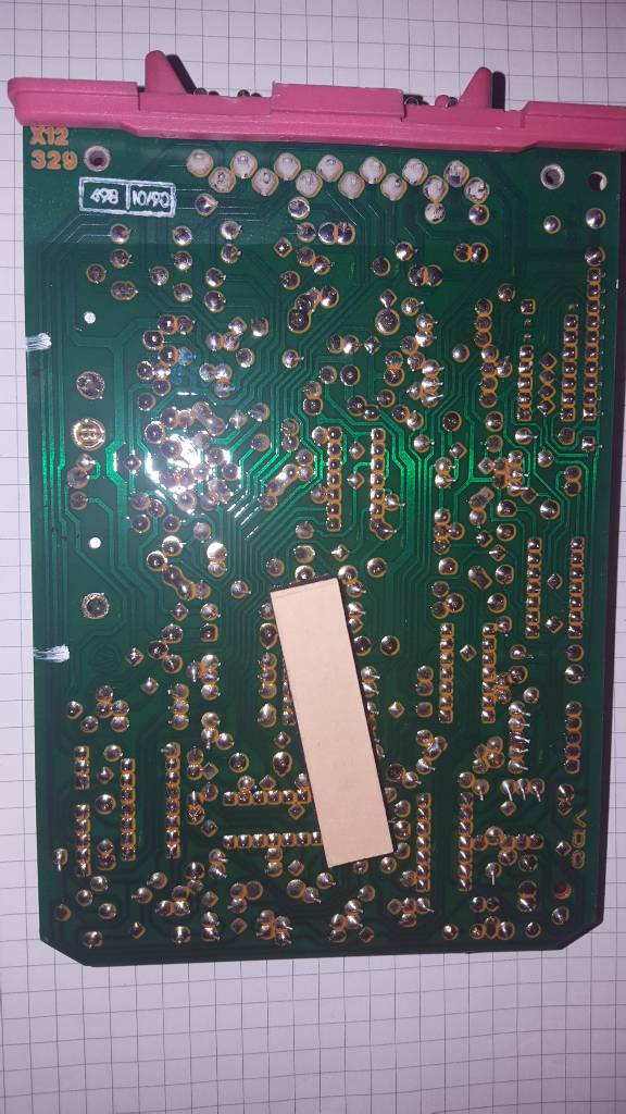

Liebe Forumsmitglieder,
Ich suche schon seit Monaten jemanden, der mir auf einer Platine eines
Steuergerätes (ca 10cm x 18cm groß) alle Elkos austauschen kann und die
komplette Platine nachlötet. Stets bekomme ich als Antwort: 'machen wir
nicht' oder 'kauf eine neue'. Leider sind diese Platinen (Mercedes
Tempomat Steuergerät) käuflich nicht mehr erwerbar.
Ist ein bekanntes Problem bei diesen über 25 Jahre alten Platinen.
Es wäre schön wenn mir diesbzgl. jemand - gegen Bezahlung - helfen
könnte. Vielen Dank.
Viele Grüße
Sam

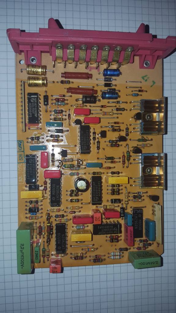

Gast #5377782
Ich sehe gerade mal 4 Elkos und 2 Tantal.
Die Tantal könnten schwierig zu beschaffen sein als bedrahtete Bauteile.
Wenn die Teile vorliegen, kann das doch jeder, der schon mal eine
brauchbare Lötstelle hinterlassen hat. Im Umkreis von 20km sind
sicherlich mehr als 100 Leute, die das können!
Und das ganze Board nachzulöten kann der doch dann auch, wenn du ihm
noch einen Flussmittelstift besorgst.
Einzig: ich hätte Zweifel, dass das dein Problem löst ...

Gast #5377806
HildeK schrieb:
> Ich sehe gerade mal 4 Elkos und 2 Tantal. Die Tantal könnten schwierig
Ich habe sogar 5 Aluminium-Elkos entdeckt. Aber Tantals würde ich auch
nicht tauschen wenn diese keinen Kurzschluss haben. (Wenn ich heute eine
Platine entwickle würde ich auch nur noch Tantal-Polymer einsetzen,
allerdings hatte ich bis jetzt nie den Bedarf). Wenn ich mir aber die
Größe der Siemens Tantals anschaue, könnte an der Stelle auch ein
moderner Aluminium-Elko reinpassen. Die axialen Elkos schätze ich eher
für problematisch ein ;)
Und die ganzen Folienkondensatoren erachte ich auch für unkritisch, wenn
es wirklich an den Kondensatoren liegen sollte dann würde ich nur die 5
Aluminium Elkos verdächtigen.
Was hat der radial bedrahtete Elko in der Mitte eigentlich für eine
Verfärbung?

Gast #5377828
Der Elkotausch hat eine Erfolgswahrscheinlichkeit von kaum 10% - so
meine Einschätzung. Ich habe in fast 50 Jahren E-Technik weniger Elkos
getauscht als X2-Kondensatoren in Kondensatornetzteilen. Und die gibt es
erst seit wenigen Jahren ...
Nachlöten aller Lötstellen dürfte weitaus erfolgversprechender sein: das
Teil war schließlich im KFZ harten mechanischen Belastungen ausgesetzt.

#5377837
Vielleicht findet sich ja jemand wenn Du mal schreibst was Du bereit
bist zu zahlen (für den Arbeitsaufwand, dazu kommt die Beschaffung der
Bauteile).
Die Folienkondensatoren müssen lt. den Anleitgungen NICHT getauscht
werden, sondern lediglich die fünf Alu-Elkos und die zwei Tantal-Elkos.
Die Tantal-Elkos gibt es wohl inzwischen nur noch als Tropfen oder in
SMD-Bauform (Polymer).
Den Arbeitsaufwnad schätze ich mal auf 1-2 Stunden, man muss wohl die
Platine auch vorher reinigen da sie mit Schutzlack überzogen ist.
Die Bauteile + Dose Schutzlack und Versandkosten dürften so auf 15..20
EUR kommen.

#5379640
Die Bilder sind leider sehr klein, so daß man kaum was erkennen kann. ES
gibt keinerlei Grund, die Bilder so winzig zu posten.
Die Lötstellen am Steckverbinder sehen nicht gut aus (weißer Belag), die
sollte man nachlöten.
Die Platine scheint mit nicht durchlötbarem Schutzlack überzogen zu
sein, das macht das Löten schwierig.
Ich sehe da 5 Elkos, die scheinen aber keine hohen Ströme aushalten zu
müssen, sollten also nicht defekt sein.
Mit den IC-Bezeichnungen könnte man rauskriegen, was die Schaltung
ungefähr macht. Ein lesbar großes Foto wäre daher sinnvoll.

#5401124
So, hier nun das versprochene Update:
Die Tempomat Steuergerät Platine funktioniert wieder einwandfrei.
Was wurde gemacht: Tausch aller Kondensatoren und komplettes nachlöten
der Unterseite. Etliche Lötstellen waren mit der Zeit gebrochen, aber
ohne das Entlacken nicht sofort ersichtlich.
Kostenpunkt: 40€
... und nix da mit Haftung und philosophischer Angstmacherei ;-).
Dennoch, großen Dank an alle Helfenden!
Gast #5401774
Hallo Hilde,
Es waren wohl wirklich die gebrochenen Lötstellen und weniger die Elkos.
Dennoch wurden die gleich mitgetauscht.
Wie der Herr das entlackt hat kann ich nicht sagen, aber er macht das
beruflich.
VG
Sam
