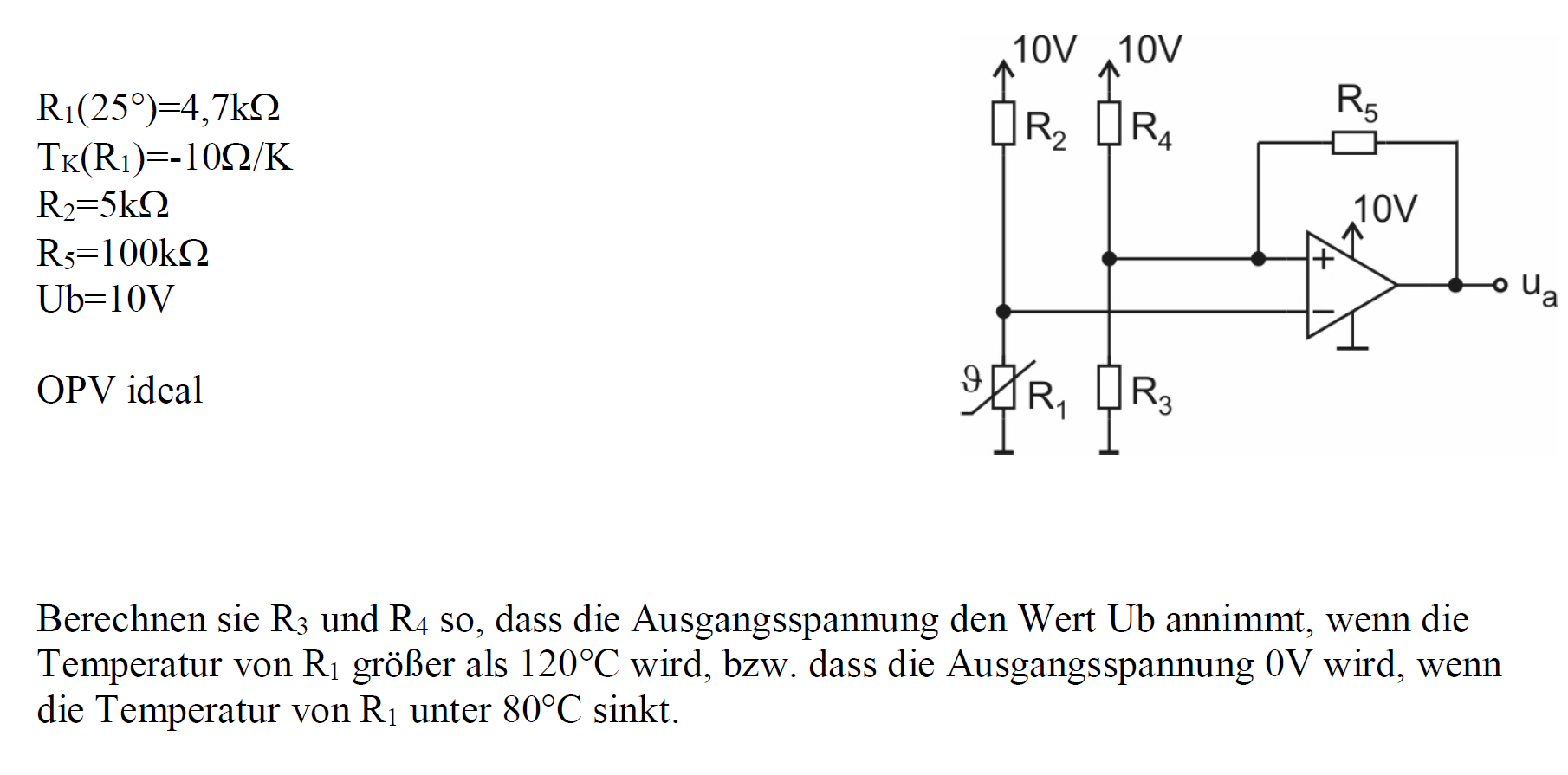

von g116 (Gast)
Folgende Aufgabe (siehe Anhang). Handelt es sich dabei überhaupt um
einen Schitttrigger?
Ich bin jetzt bei der Berechnung nämlich auf einen Wertebereich von R4
in Abhängigkeit von R3 gekommen.
von STK500-Besitzer (Gast)
Ja, sieht man an der Mitkopplung.
Dann solltest du das noch mal nachrechnen.

von Helmut S. (helmuts)
Am Ausgang gibt es zwei Zustände, 0V und 12V.
Für diese zwei Zusände  berechnest du die Spannung am +Eingnag.
Genau ds sind auch die Umschaltpunkte für den -Eingang.
von g116 (Gast)
Das hab ich soweit gemacht.
Beim + Eingang ist dann der R R3||R4 und U=10V*R3/(R3+R4)
und beim - Eingang R1||R2 und U=10V*R1/(R1+R2)
Ich muss mir jetzt ja die Differenzspannung berechnen oder?
Berechne die Spannungen U80 und U120 für 80° und 120° am -Eingang.
Für diese zwei Zustände  berechnest du die Formeln für die Spannung am
+Eingnag.
R4 nimmst du z. B. als gegegen an (z. B. 5kOhm).
U80 = FormelUa12V
U120 = FormelUa0V
Aus diesen beiden Gleichungen berechnest du R3 und R5.
von Jacko (Gast)
Ich mache hier ja niemandes Hausarbeiten, aber den Post
von  Helmut S.  muss ich korrigieren!
R5 ist vorgegeben: 100 k
Mein Ansatz wäre:
Bei 80 und 120° C ergeben sich Spannungen U am In-.
Die Differenz dU ist: U(80°C) - U(120°C)
Wenn der Ausgang auf +10 V, oder 0 V ist, muss ich Rx = R3||R4
so wählen, dass sich über R5 der gleiche Spannungshub dU an
In+ ergibt.
Anschließend ...

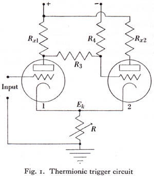

von nachtmix (Gast)
Kann sein.
Wenn die Schaltung nicht die Erwartungen erfüllt, dann ist das Schitt.
Falls du allerdings einem Schmitt-Trigger meinst, dann ist es im
strengen Sinne keiner, auch wenn es inzwischen Usus ist jeglichen
Impulsformer als ST zu bezeichnen.
Eigentlich bezeichnet man damit nämlich eine ganz bestimmte Schaltung,
die sich ein gewisser Amerikaner namens Otto Schmitt in den 1930er
Jahren hat patentieren lassen.
Damals natürlich mit Elektronenröhren, denn Transistoren oder gar ICs
gab es noch nicht.
Später hat man die Röhrenschaltung aus zwei Kathoden-gekoppelten Trioden
dann als Emitter-gekoppelte Transistorschaltung nachgebildet.
Hier ist das Ergebnis:
https://upload.wikimedia.org/wikipedia/commons/9/94/Schmitt_with_transistors.svg
R80 = R25+Tk*(80K-25K)
U80 = Ub*R80/(R80+R2)
R120 = R25+Tk*(120K-25K)
U120 = Ub*R120/(R120+R2)
R120 ist kleiner R80  da Tk negativ ist.
Bei niedriger Temperatur ist Ua 0V.
Bei erreichen von 120° muss die Spannung am -Eingang die Spannung am
+Eingang erreichen.
Dann springt Ua auf Ub(10V)
U120 = Ub*(R3||R5)/(R4+R3||R5)
U120 = Ub*R3*R5/(R4*(R3+R5)+R3*R5)
U120 = Ub*R3*R5/(R4*R3+R4*R5+R3*R5) (1)
Beim Anstieg auf 80° muss die Spannung am -Eingang die Spannung am
+Eingang erreichen, wenn Ua=Ub ist.
Damit springt Ua wieder auf 0V.
U80 = Ub*(R3||R5)/(R4+R3||R5)  +Ub*(R3||R4)/(R5+R3||R4)
U00 = Ub*R3*R5/(R4*(R3+R5)+R3*R5) + Ub*R3*R4/(R5*(R3+R4) +R3*R4)
U80 = Ub*(R3*R5+R3*R4)/(R4*R3+R4*R5+R3*R5) (2)
(2)/(1)
U80/U120 = 1+R4/R5
R4 = R5*(U80/U120-1) (3)
Aus (1) einsetzen.
U120*R4*R3 +U120*R4*R5 +U120*R3*R5 = Ub*R3*R5
R3*(Ub*R5-U120*R4-U120*R5) = U120*R4*R5
R3 = U120*R4*R5/(Ub*R5-U120*R4-U120*R5)  (4)
Mit Zahlen, GNU Octave
>> R2=5000;Ub=10;Tk=-10;R25=4700;
>> R80=R25+Tk*(80-25)
R80 =  4150
>> R120=R25+Tk*(120-25)
R120 =  3750
>> U80=Ub*R80/(R80+R2)
U80 =  4.5355
>> U120=Ub*R120/(R120+R2)
U120 =  4.2857
>> R5=100e3;
>> format long
>> R4=R5*(U80/U120-1)
R4 =  5828.77959927142
R3 =  4571.42857142858
von g116 (Gast)
Vielen Vielen Dank!
Ich hatte es eh schon fast soweit dank eurer Hilfe. Nur das händisch
Auflösen war noch ein Graus.
Eine Frage noch an Helmut. Wie kommst du so schnell auf die Formeln
(Zitat). Ich hab da die Gleichung die ich aufgestellt habe erst 2 Zeilen
umformen müssen.
Meine Gl. ist uep=u1+(ua-u1)*(R3||R4)/(R3||R4+R5) . Und da dann eben
entsprechend uep und ua eingesetzt.
g116 schrieb:
Ub sind die 10V oben am Spannungsteiler.
Mit Überlagerungsmethode
Uep = Ub*(R3||R5)/(R4+R3||R5)  +Ua*(R3||R4)/(R5+R3||R4)
Da gibt es jetzt eine Gleichung mit Ua=0V und einen mit Ua=Ub=10V
von Wolfgang (Gast)
Mit "jeglicher Impulsformer" liegst du deutlich falsch.
Ein Schmitt-Trigger hat einen flachen Frequenzgang (keine TP-Filter
o.ä.) und eine Hysterese der Schaltschwelle. Ob das nun mit (1930
verfügbaren) Elektronröhren, mit Transistoren oder einem OP aufgebaut
ist, ändert nichts am Prinzip.
