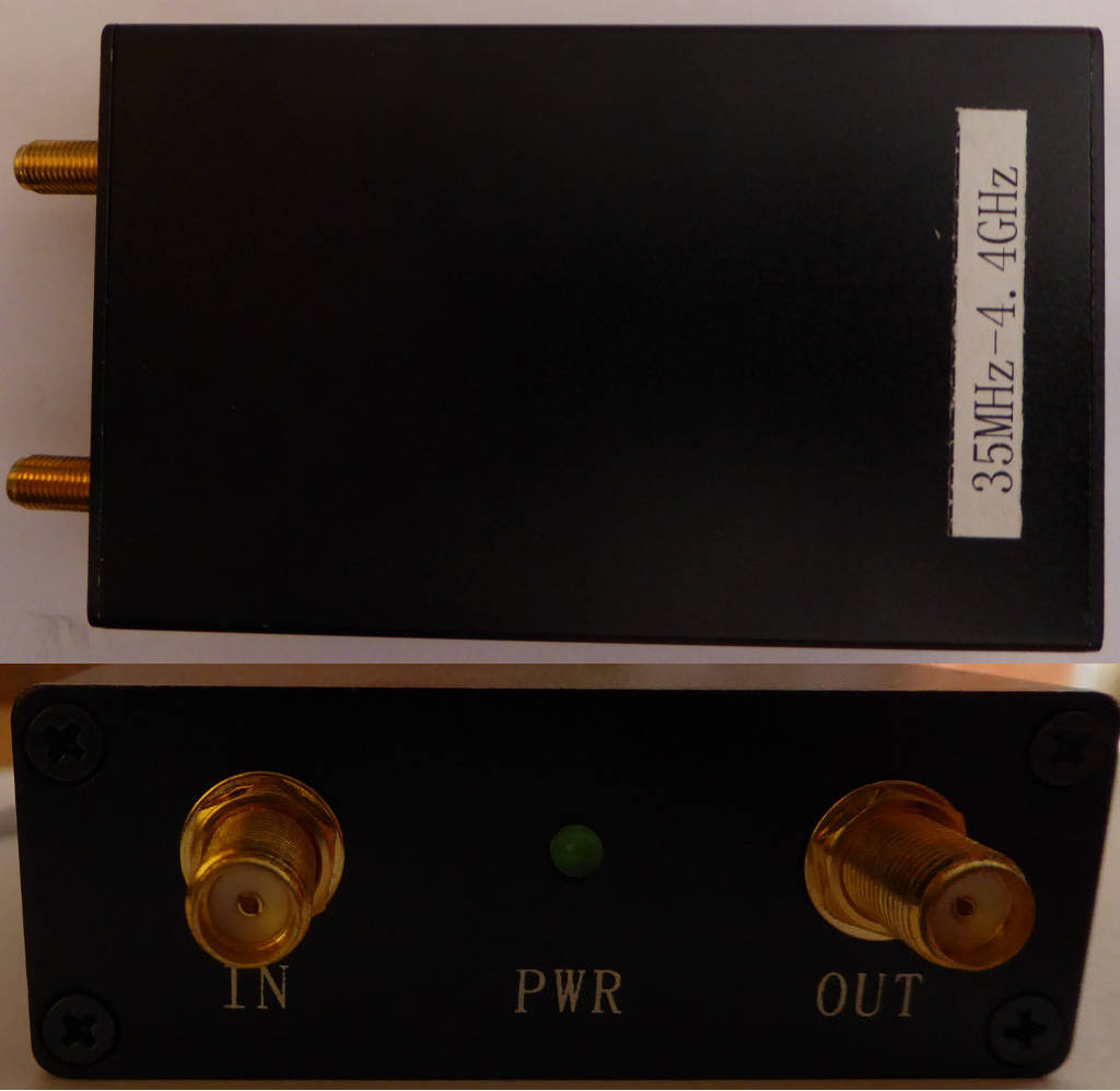

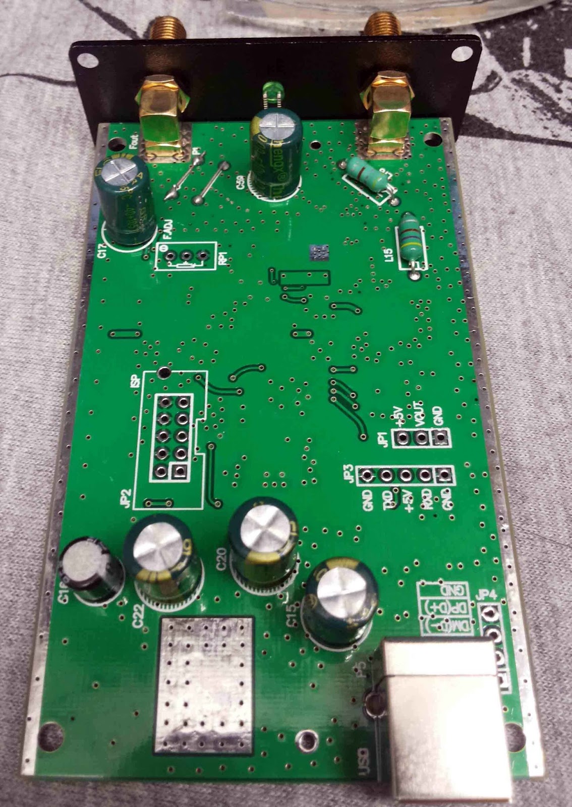

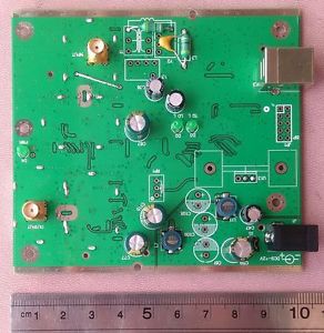

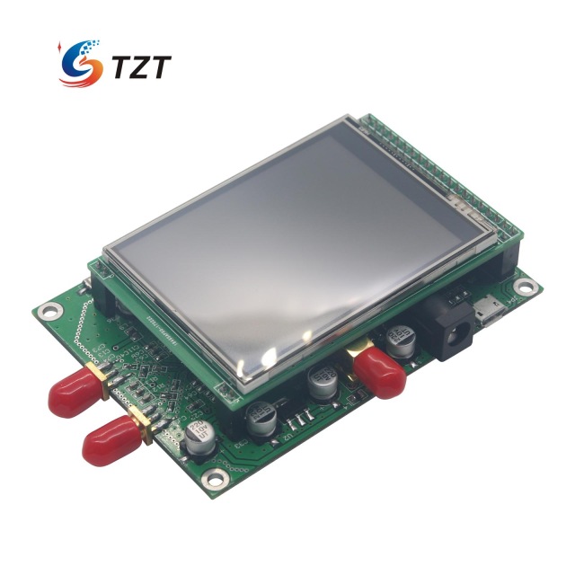

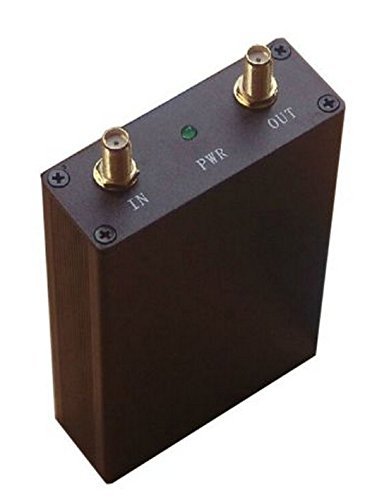

Ich wollte nachfragen ob jemand den 138MHz-4.4GHz Spectrum Analyzer
besitzt oder ob jemand zusätzliche Informationen dazu hat? (Schwarzes
Gerät im Anhang)
Handelt es sich dabei um ein kompatibles Gerät zu dem NWT4000-1 (?
Letzt genanntes ist nämlich fast doppelt so teuer. (57€ + Zoll, 103€ +
Zoll)

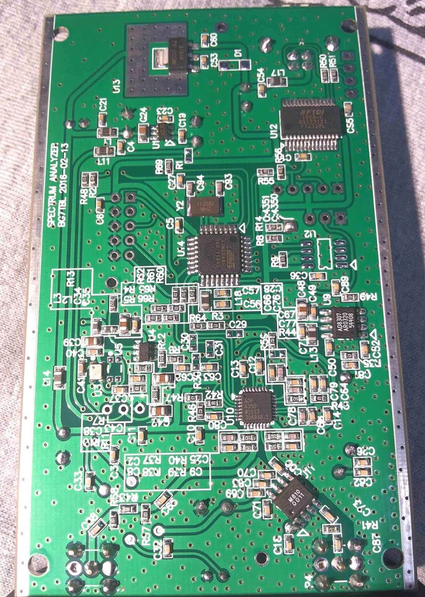

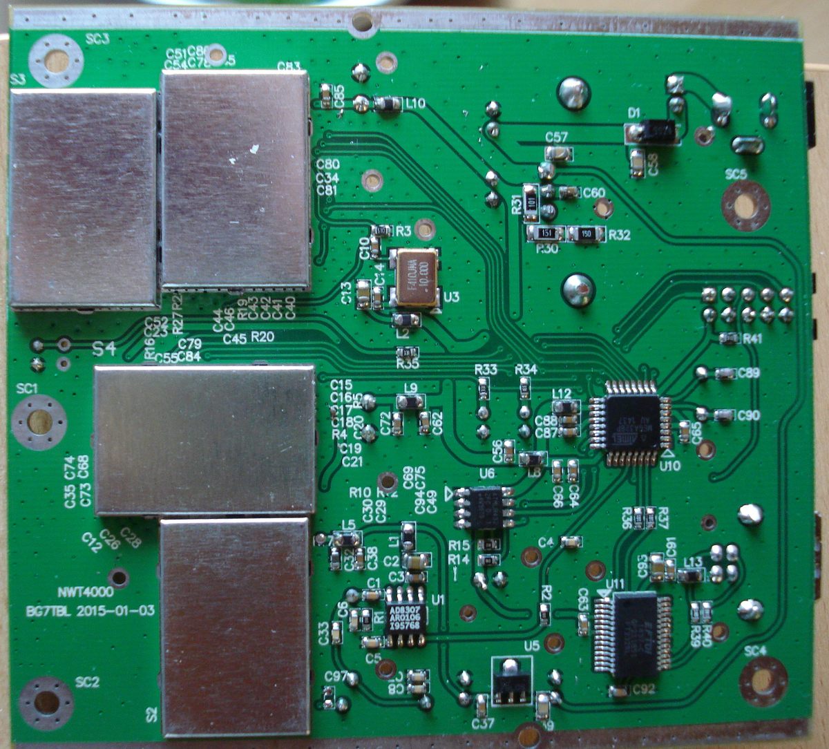

Ich habe auch bereits Fotos gefunden, welche das Innenleben zeigen
könnte. Ob diese wirklich mit dem auf Ali übereinstimmen kann ich nicht
sagen.
Wodurch kommt eurer Meinung der Preisunterschied zustande?

Hallo Andreas,
der eine (billigere) ist nur ein besserer Generator und Empfänger,
da er nur einen Mischer besitzt (IAM81008).
Die teurere Version ist ein skalarer Netzwerk-Analyzer mit dem AD8307,
der die ZF des herunter gemischten Signals auswertet und zwei Mischer
auf dem PCB hat.

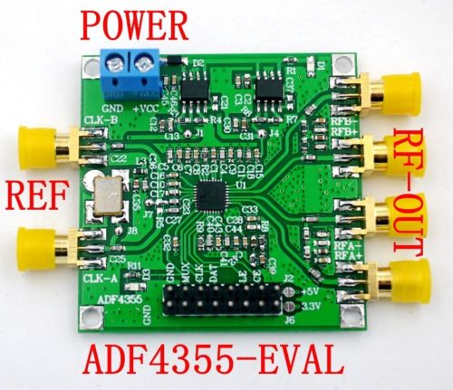

Hallo
Noch eine Frage, Ich konnte leider die ADF4355 Module in dem von dir
geschriebenen Shop nicht finden.
Meinst du eines von denen auf den Bildern?
Dabei benötige ich allerdings wieder 2 davon, einen Mischer (IAM81008)
und einen Power Detector (zb AD8307).
Dafür umgehe ich das Problem der Oberschwingungen außerhalb des
Bereiches von 2.2-4.4GHz
von Markus W. (dl8mby)
Siehe Links!
Generator mit ADF4351:
https://www.ebay.de/itm/ADF4351-PLL-Synthesizer-mini-PCB-35-MHZ-4-4GHZ-for-ARDUINO-other-MCU-3-3V-SPI-/201606966420
Detektor:
https://www.ebay.de/itm/ADL5519-Dual-Channel-RF-Power-Meter-for-ARDUINO-or-stand-alone-1-MHZ-10-GHZ-/201631031699
oder
https://www.ebay.de/itm/AD8310-ARM-MODULE-for-RF-Detector-Power-Meter-RSSI-for-ARDUINO-or-other-/201517761928
oder
https://www.ebay.de/itm/ADL5513-MODULE-for-RF-Power-Meter-RSSI-for-ARDUINO-or-stand-alone-1-4000-MHZ-/152665924973
Eventuel noch einen Breitband-AMP:
https://www.ebay.de/itm/Wideband-Amplifier-30-KHZ-2200-MHZ-with-BGA2866-low-noise-Voltage-Regulator-/202032167702
Markus
DL8MBY
Nachtrag: SV1AFN hat nur den ADF4351 auf seinem Dev-Board.
Falls Du via Sample von AD an einen ADF4355-3 ran kommst, bis 6.8GHz
könnte man diesen möglicherweise auf das o.g. Board löten.
Ist aber nur so ein Schnellschuß-Gedanke. Bin davon ausgegangen,
das beide IC's Pinkompatibel sind - muss man erst prüfen.

Hat jemand von dem NWT4000 einen Schaltplan mit Bauteilwerten oder
eventuell sogar das Layout?
Wenn ich mir die Bauteile so ansehe, müsste es günstiger sein, wenn man
eine Platine entwickeln lässt und die Bauteile dazu kauft.

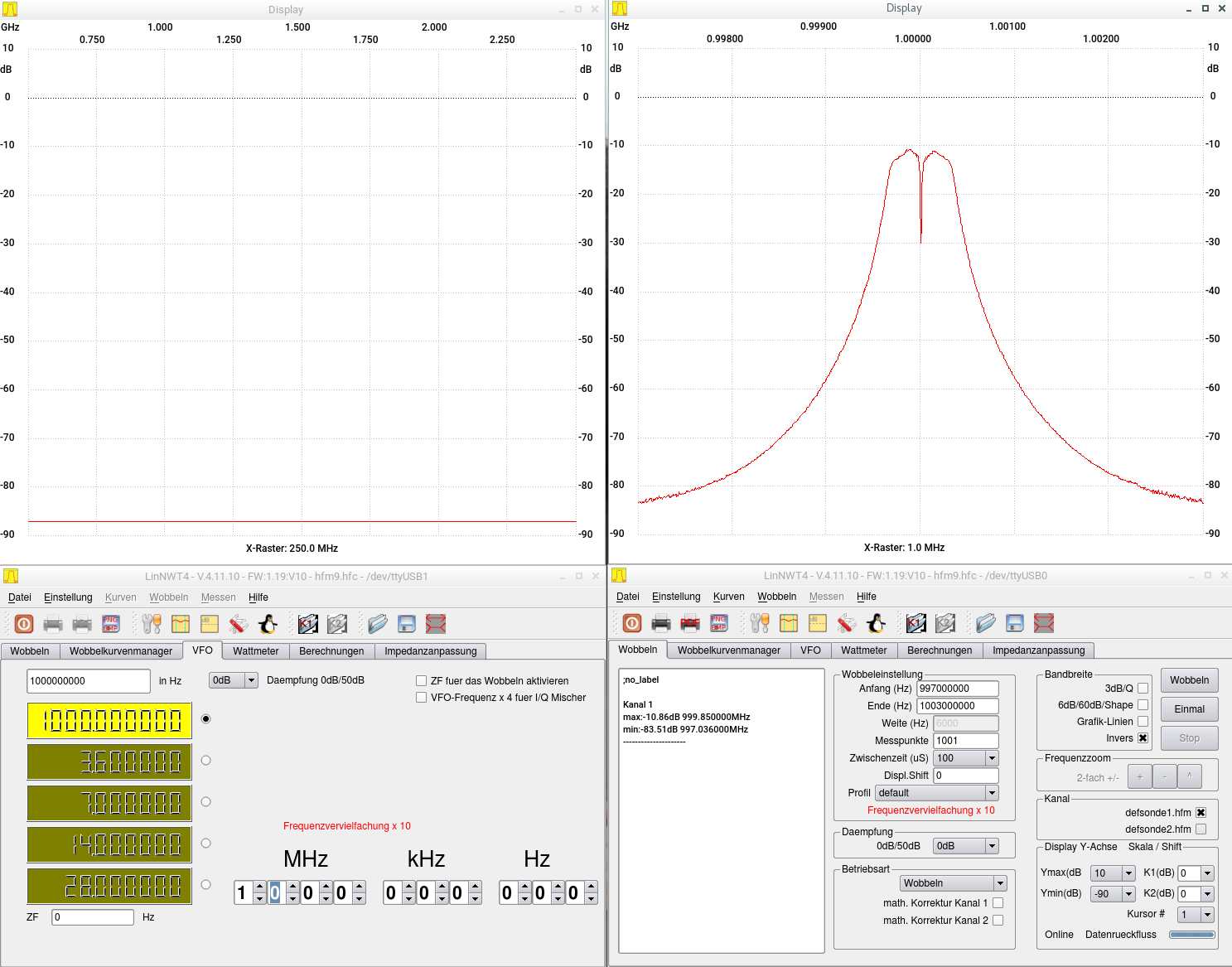

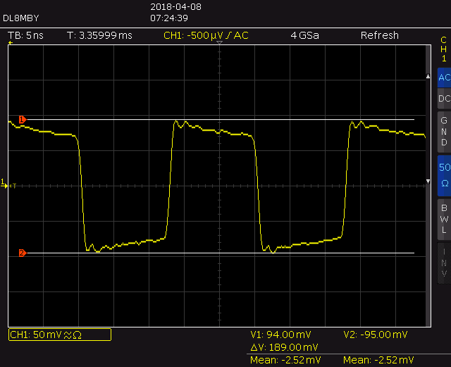

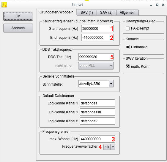

Hallo Andreas,
hallo Forum,
für die, die es interessiert habe ich einige Bilder
zum Ausgangssignal (Spektrum und Zeitbereich) des
China-NWT in der kleinen Variante angehängt.
Ich habe mir zwei von der abgebildeten Sorte von
Ebay zugelegt. Diese beiden können gleichzeitig
über zwei USB Buchsen am PC/Notebook betrieben
werden (z.B. mit LinNWT/WinNWT von Andreas DL4JAL)
Der Trick besteht darin die Richtigen Parameter im
Config-Dialog des Lin-/Win-NWT Programms zu setzen.
Die Werte entsprechend der Abbildung von Punkt #1 bis
#4 eintragen und mit OK abspeichern. (die -4400MHz)
bei Position #2 sind so richtig und kein Versehen!!)
Nach dem Abspeichern geht man in die Rigisterkarte
VFO und stellt z.B. 1GHz als Frequenz ein.
Dann muss mit einem genauem Frequenzmesser die Ausgangs-
frequenz des Signals bestimmt werden (bei mir 999999813Hz
und beim dem anderem Gerät 999999920Hz). Diesen Wert
trägt man dann bei #5 (DDS-Clock) ein und speichert die
Config wieder mit OK ab.
Sollte man nicht in der Lage sein, 1GHz messen zu können
aber z.B. 100Mhz, weil der Frequenzzähler nicht so hoch
hinauf geht, so geht man genauso vor wie oben beschrieben,
nur dass man den ermittelten Frequenzwert mit 10x
Multiplizieren muss, bevor man ihn beim Feld DDS-Takt einträgt.
Bei dem zweiten Verfahren macht man einen geringen Fehler,
den man dann durch kleine Veränderung der letzten Stelle im
DDS-Takt auszugleichen versucht, damit der VFO tatsächlich
die eingestellten 100MHz liefert.
Nun nach dem Vorspan zu den Messwerten.

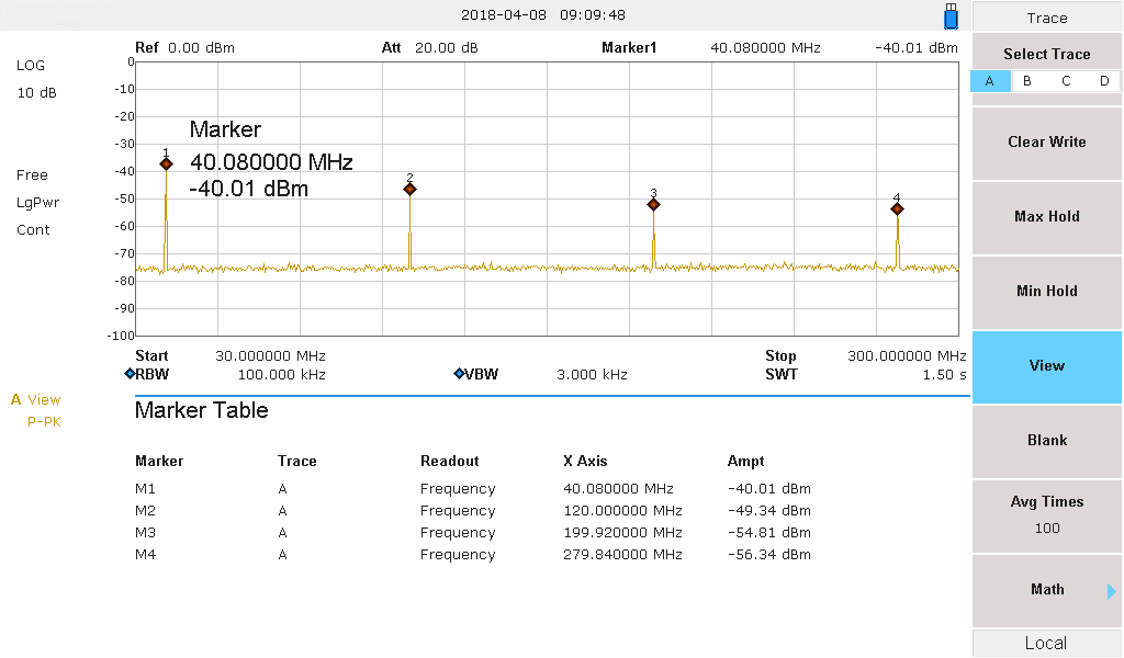

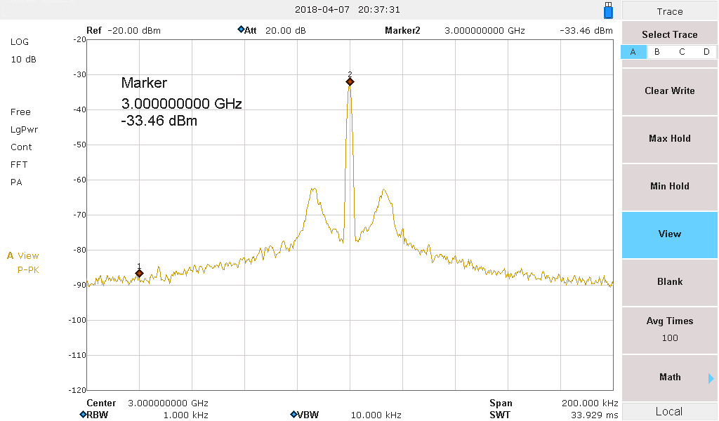

Bei den hohen Teiler-Werten (z.B. 64) um in den Bereich von 35
MHz zu kommen sieht man sowohl im Zeitbereich wie auch im
Spektrum, wie ungeeignet das Signal eigentlich ist um einen
DUT (device under test, Messobjekt) zu wobbeln.

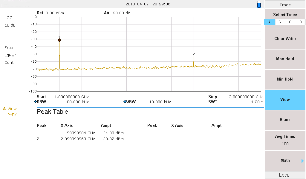

Ich habe das Ausgangssignal des ADF4351 Chips aus meinem China-
NWT über einen Power-Splitter gleichzeitig zum Oszi und 30dB
gedämpft zum SA geleitet. (Oszi war 50Ohm terminiert, kurze Kabel,
und somit hoffentlich keine Fehlanpassung.)

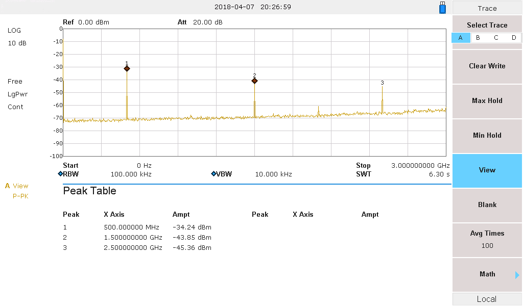

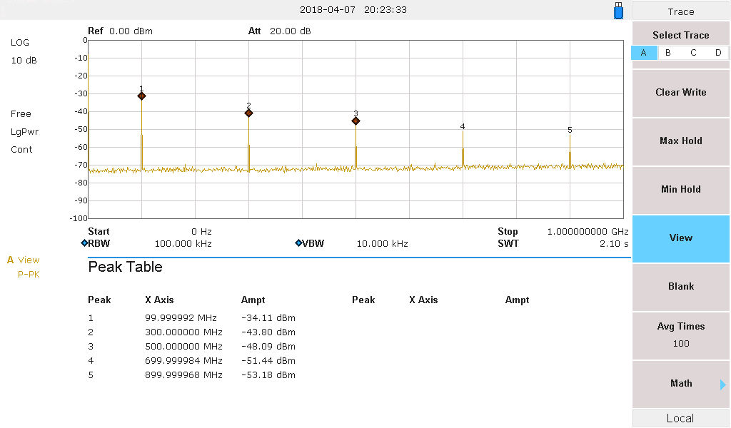

Für die höheren Frequenzen 100Mhz, 500MHz und 1.2GHz konnte ich
nur Spektren aufnehmen, da mein Oszi nur knapp 500Mhz bei 6bB schafft.
Man sieht schön die Oberwellen im Ausgangssignal, was wiederum
eine Messung an einem DUT verfälscht.

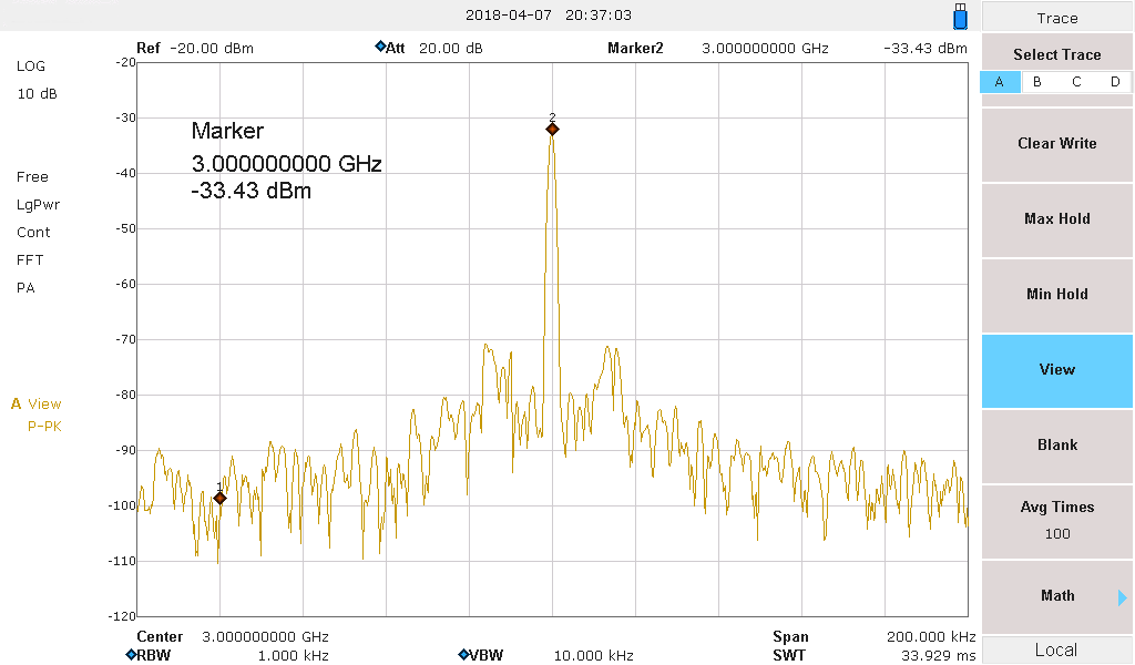

Die beiden vorletzten Spektren bei 3GHz stellen einen entsprechenden
Träger dar und seine Qualität bei 200kHz und 20kHz Span und Maxima
Messung.

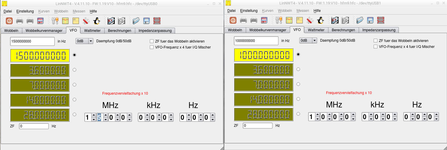

Die allerletzten zwei Bilder zeigen das gleichzeitige Betreiben
beider VFO's am Notebook mit dem Programm von Andreas.
Wobei ich beim Spektrum (1200MHz und 1300MHz Träger) eine Diskrepanz
zur abgebildeten Darstellung des Programms (1500MHz und 1000MHz) habe.
Da ist mir ein Fehler beim Abspeichern der Bilder unterlaufen.
Ich hoffe für den einen oder anderen sind diese Infos bei der
Kaufentscheidung hilfreich.
Deshalb bin ich der Ansicht, wie schon weiter oben geäußert, daß eine
Lösung mit zwei ADFs, deren Signal gemischt wird besser ist um
auf die niedrigeren Frequenzen zu kommen, als die Verwendung des
internen Teilers.
