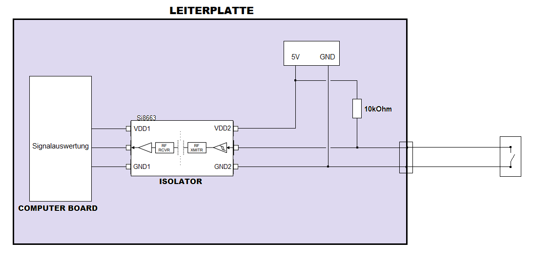

Wenn ich einen Trennbaustein zwischen Entwicklungsboard und Signalen,
die nach außen gehen, zur Isolation einsetze, dann hätte ich
Überspannungsschutz durch den Trennbaustein(Si8663). Siehe Anhang_Bild3.
Eine Freilaufdiode wäre in diesem Fall unnötig.
4.) Oder trotzdem wäre hier der zusätzliche Schutz benötigt?
Im Prinzip ja, ist aber reichlich aufwändig.
Nein. Aber auch hier muss das Layout stimmen, sonst schützt dein
Baustein nicht optimal.

Also, beim Layout müsste ich dann folgendes beachten:
- Stützkondensator(100nF) zwischen VDD und GND
- Stützkondensator möglichst nah zum Baustein platzieren
- Versorgungsleitungen möglichst kurz schaffen
- Signalleitungen mit 0° und 45° Leiterbahnen schaffen, nie mit 90°
- Auf den Abstand zwischen Leiterbahnen achten
Worauf müsste ich noch achten?
Zusammenfassend lässt sich sagen, in meinem Fall wäre eine TVS-Diode
voll unnötig, wenn ein Trennbaustein(Si8663) in der Schaltung schon
vorhanden ist.
Laut dem Schaltplan sind mehrere Trennbausteine in Schaltung vorhanden.
MiWi schrieb:
> Daher: was ist in Deiner Definition ein naher Blitzschlag?
Ein indirekter Blitzschlag. Zum Beispiel schlägt der Blitz in den
Boden(1m von der Elektronik entfernt) ein. Dort trifft er beispielsweise
auf meine Signalleitung, über die die Spannung zur Elektronik
weitergeleitet wird.
In diesem Fall, bringt mir was der Schutz, der im Trennbaustein schon
vorhanden ist?
#5378636
@banega (Gast)
Ja.
Unsinn.
Jain.
Der ESD-Schutz muss so nah wie möglich an den Steckverbinder nach außen
und sollte ohne Abzweigung der Leitung angeschlossen werden. D.g. die
Signalleitungen gehen direkt durch die Diodenpads und nicht daran
vorbei.
>vorhanden ist.
Kann sein, muss nicht. Wer schützt den Trennbaustein? Hat der einen
eingebauten Schutz?
Das ist schon eher direkt! Ein indirekter Blitzschlag ist z.B., wenn der
der Blitz in den Blitzableiter einschlägt und korrekt abgeleitet wird.
Dabei wird immer noch genug Störenergie in die Hausverdrahtung
eingekoppelt und kann Geräte beschädigen oder zerstören.
Dann macht es PUFF und deine Schaltung verdampft. Gegen DIREKTEN
Blitzschlag muss man sich GANZ anders schützen. Das wird groß, teuer und
aufwändig.
>vorhanden ist?
Die Illusion eines Schutzes ;-)
