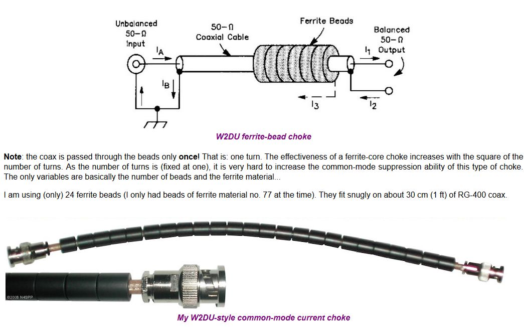

würde gern Ferrit-Ringe um ein Coax-Kabel simulieren. Vorzugsweise in
LTSpice.
Es gibt in LTSpice zwar "FerritBead" als Bauelement, allerdings hat man
dann nur einen (Innen-)Leiter. Das Konstrukt ist im Anhang gezeigt und
scheinbar auch als "W2DU ferrite-bead choke" bekannt.
Frage: Wie kann man Coax-Kabel (2 Leiter) innerhalb von Ferriten (in
LTSpice) simulieren?
Jeder Hinweis wird dankend entgegengenommen :-)
Danke und Gruß
Mark

Hallo Mark,
wie willst Du den das "Ferrit" an sich als Bauteil definieren?
Das Ferritmaterial hat viele *Variable*: u.a. Fertigungstoleranzen,
betrachtete Frequenz und die Temperatur des Materials.
Ist es nicht einfacher, nach den Tabellen das Material und die benötigte
Induktivität auszuwählen und dann ein paar Testaufbauten bzgl. dem
Drosselverhalten zu vermessen?

@ Mark (Gast)
>LTSpice.
Schwierig.
Man muss es vermutlich als Gleichtaktdrossel mit frequenzabhängigem,
ohmschen Anteil simulieren. Viel Spaß bei der Modellbildung und
Verifikation ;-)

Karl M. schrieb:
> hier ist nur der Außenleiter zu betrachten, denn es ist ein Strombalun,
> der Ströme auf diesem unterdrückt!
Gibt's dazu eine allgemeinverständliche Erklärung? Schirmt der
Außenleiter den Innenleiter vom Ferrit ab, sodass die Induktivität des
Innenleiters nicht durch das Kernmaterial erhöht wirde?
D.h. als Simulationsmodell würde eine Transmission-Line für das
Coax-Kabel und ein paralleler Ferrit an den beiden Außenleiter-Enden
geeignet sein?
Mark.
