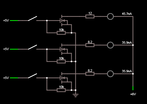

Hallo zusammen.
Ich habe ein Problem in meinem kleinem Projekt.
Ich habe eine High-Power RGB-LED, die ich über die PWM-Ausgänge eines
Arduino ansteuern möchte. Dazu habe ich eine kleine Schaltung eingefügt.
(Weiß nicht warum die Simulationssoftware aus den LED´s Kreise macht,
aber die Kathode der LED´s liegen in Richtung der Mosfets).
Mein Problem liegt nun darin, dass wenn ich über einen PWM-Ausgang einen
beliebigen Gate ansteuere, dann leuchten gleich alle Farben in voller
Leuchtkraft auf.
In der Simulationssoftware funktioniert die Schaltung einwandfrei.
Ich hoffe an alles gedacht zu haben um mein Problem eindeutig zu
erklären.
Als Mosfet habe ich den IRF510 verwendet.
Vielen Dank für eure Mühe!
MFG Dabert

#5378535
Eher ungeeignet für die Ansteuerung durch den Arduino. Zu geringer Rdon
bei 5 Volt am Gate.
Verwende lieber einen IRLZ34 oder anderen LL.
Wenn es auch SMD sein darf: IRLML2502
https://www.mikrocontroller.net/articles/MOSFET-Übersicht#N-Kanal_MOSFET

OP #5378802
> bei 5 Volt am Gate.
OK, das wusste ich nicht. Muss dann wohl nochmal neu bestellen :( wobei
mir der Stückpreis nicht stört, sondern eher die Versandkosten.
Jörg R. schrieb:
> Vermutlich ein Fehler im Aufbau. Ein Bild sagt mehr als 1000 Worte;-)
Das dachte ich zunächst auch. Nachdem ich aber alles "zerrupft" hatte
und nichts dergleichen gefunden habe, wollte ich mich an euch wenden.
Ein Bild kann ich gerade nicht liefern, erst wieder morgen früh. jedoch
glaube ich nicht, dass es euch weiterbringt. Man sieht da nicht wirklich
viel.
Dietrich L. schrieb:
> Ist die Masse/0V der +6V (Source der FETs) auch mit der Masse/0V des
> Arduino verbunden?
Ja, habe ich auch. Ist auf dem Schaltplan nicht zu sehen, jedoch teilen
dich Arduino und LED´s die gleiche Spannungsversorgung.
Der Schaltplan ist soweit korrekt? (Mit Ausnahme von den Strom Angaben).
#5378976
Robert K. schrieb:
> viel.
Trotzdem muss der Fehler im Aufbau liegen. Anschlussbelegung der
Transistoren korrekt? Pulldown Gate gegen GND wirklich gegen GND?
Das Schaltbild ist nicht detailliert, aber plausibel.

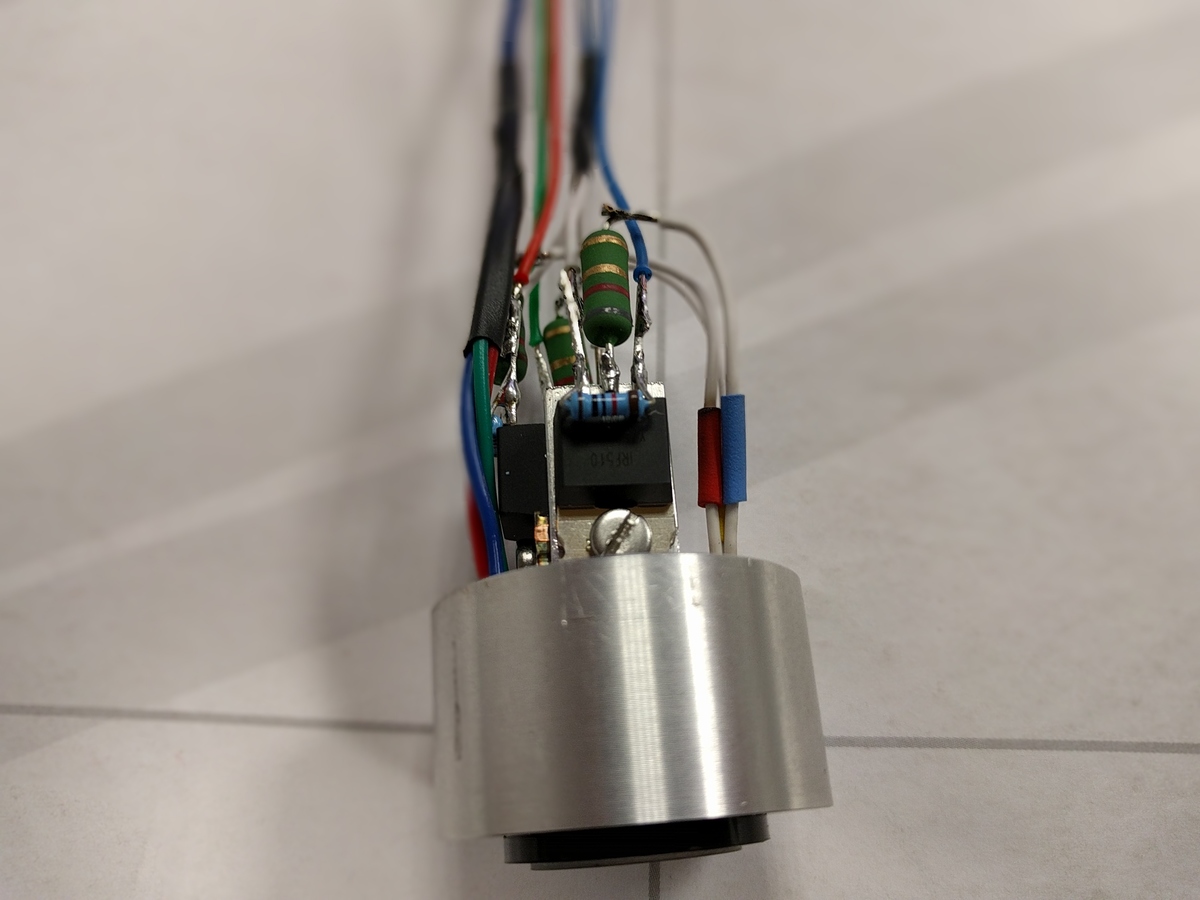

OP #5379399
Hi zusammen.
ich habe ein paar Fotos meines Prototyps gemacht. Und wenn ich Prototyp
sage, meine ich es auch so. Bitte nicht ärgern über die Stilvolle
Lötarbeit.
Dazu habe ich auch versucht zu messen was an den Gates der anderen
Mosfets los ist, wenn ich versuche einen mit konstanten 5V zu
beschalten. Es kommt eine Restspannung von 9mV an. Das kann doch aber
nicht den Mosfet schalten, oder?
Ich habe in Vermutung ob nicht der ein oder andere Mosfet von vorherigen
Tests beschädigt wurde. Denke ich stecke exakt die gleiche Schaltung auf
dem Breadboard zusammen und schau wie es dich verhält (der besseren
Übersicht halber).
Der gemeinsame Aluminiumblock an den die Mosfets befestigt sind, kann
aber den Fehler nicht auslösen, oder?
Erklärung zum Bild: Der Mosfet im Vordergrund ist für die Blaue LED. zu
sehe ist (auf dem Kopf stehend)
rechts(Gate)=PWM-Signal;
Mitte(Drain)=Lastwiderstand zur Kathode der LED;
Links(Source)=GND; die GND aller Mosfets sind im weiteren Verlauf alle
zusammengelegt und auf 0V der Batterie gelegt.
zwischen Gate und Source seht ihr den 10k Widerstand als Pulldown
Die Versorgungsspannung gehen direkt an die Anoden der LED´s.

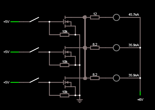

Gast #5379479
Doch das kann er, und er macht es auch.
Und zwar ist das Thermal Pad intern im IRF510 mit Drain verbunden.
Deswegen leuchten alle drei Leds wenn nur ein Mosfet schaltet.
Um das Problem zu lösen, musst du zwischen Aluminiumblock und Mosfet
eine Isolierfolie geben.

#5380103
Robert Koziol schrieb:
> Juhuu, dann lag ich tatsächlich mit meiner Vermutung richtig.
15 Sekunden messen mit dem Multimeter hätte Dein Problem gelöst;-)
Das war auch meine Vermutung als ich den Thread vom TO gelesen habe.
Nur, im Datenblatt finde ich nichts darüber das Drain mit dem Gehäuse
verbunden ist. Wusstest Du das oder habe ich das einfach nur übersehen?
Mir ist schon bei anderen Mosfet aufgefallen das man oftmals lange nach
einer Anschlussbelegung im DB suchen muss. Na ja, vielleicht sehe ich
auch den Wald vor Bäumen nicht.
