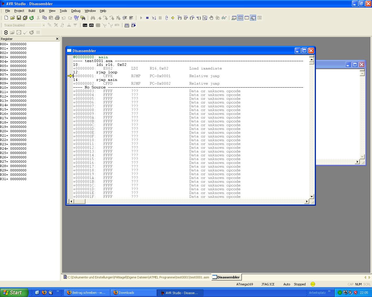

Habe ein kleines Prog geschrieben und in den Butterfly reingeschoben.
.include "m169def.inc"
.ORG 0x0
loop:
ldi r16, 0x02
rjmp loop
Problem ist, das mir das AVR Studio sagt, das R16 immer 00 ist.
woran kann das leigen?

von Peter N. (panagel)
Im Debug modus (hab es über JTAG verbunden)
so sieht das aus...
von Spess53 .. (hardygroeger)
Hi
Dein (überschaubares) ist definitiv korrekt.Du kanns das ja mal im
Simulator testen.
Entweder ist dein Programm nicht im AVR gelandet, oder dein JTAG
funktioniert nicht. Bin leider kein Experte für JTAG.
So, hab es mal an einem anderen Com Port gesteckt und siehe da es
läuft...
muss ich jetzt nicht verstehen; egal...
Danke
