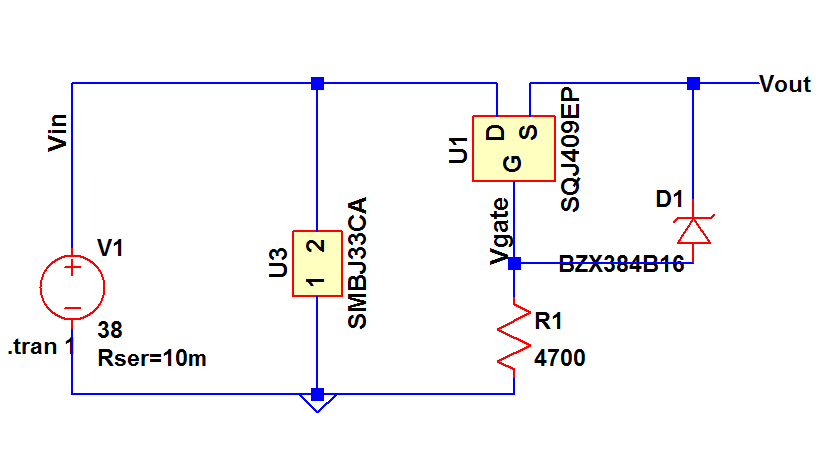

ich habe mal einen Verpolschutz in LTspice simuliert und habe eine Frage
bzw. Verständnisproblem.
Es gibt ja so einige Schaltungen im Internet, welche eine Z-Diode
nutzen, um die Gate-Spannung zu begrenzen damit der maximal zulässige
Wert nicht überschritten wird (siehe Schaltplan)
Ich habe das so verstanden, dass die Z-Diode ab erreichen ihrer
Zener-Spannung, die Spannung am Gate auf die Zener-Spannung begrenzt.

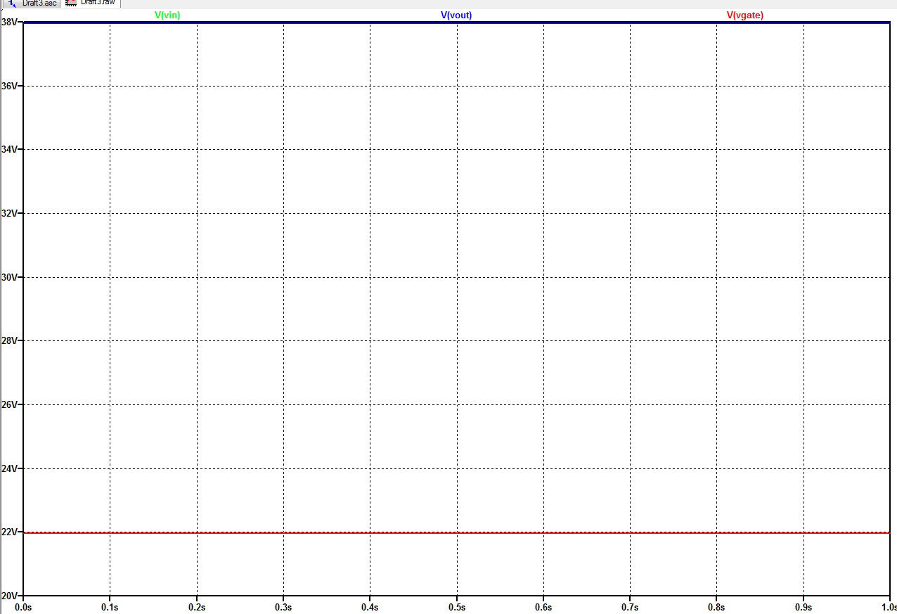

Nun ist das in der SImulation aber so, dass 16V an der Z-Diode abfallen
und die restliche Spannung am Gate anliegt. Warum?
Also: Vin-Vzener=Vgate
PS: U1 ist ein PMOS und U3 ist eine TVS-Diode

Okay, ich habe nun meinen Denkfehler beseitigt. Die Zener-SPannung, die
anliegt, liegt an Source und Gate. Und im Datenblatt ist nicht die
Gate-Spannung angegeben, sondern die Gate-Source Spannung.
Da die Z-Diode parallel an Source und GAte liegt, liegt auch dort die
Zener-Spannung an.
Moderator (Firma: Titel) Persönliche Seite #5378709
Hnsi95 schrieb:
> Und im Datenblatt ist nicht die Gate-Spannung angegeben, sondern die
Klar, das Datenblatt kann ja nicht wissen, wie deine Schaltung aussieht
und auf welchem Potential da die Source liegt...
Du kannt mit LT-Spice übrigens auch differentiell messen: nimm den
ersten Punkt drücke die Maustaste und fahre mit gedrückter Maustaste zum
zweiten Punkt.
Zum Messen der Ugs fängst du sinnvollerweise beim Gate an und fährst zur
Source...
