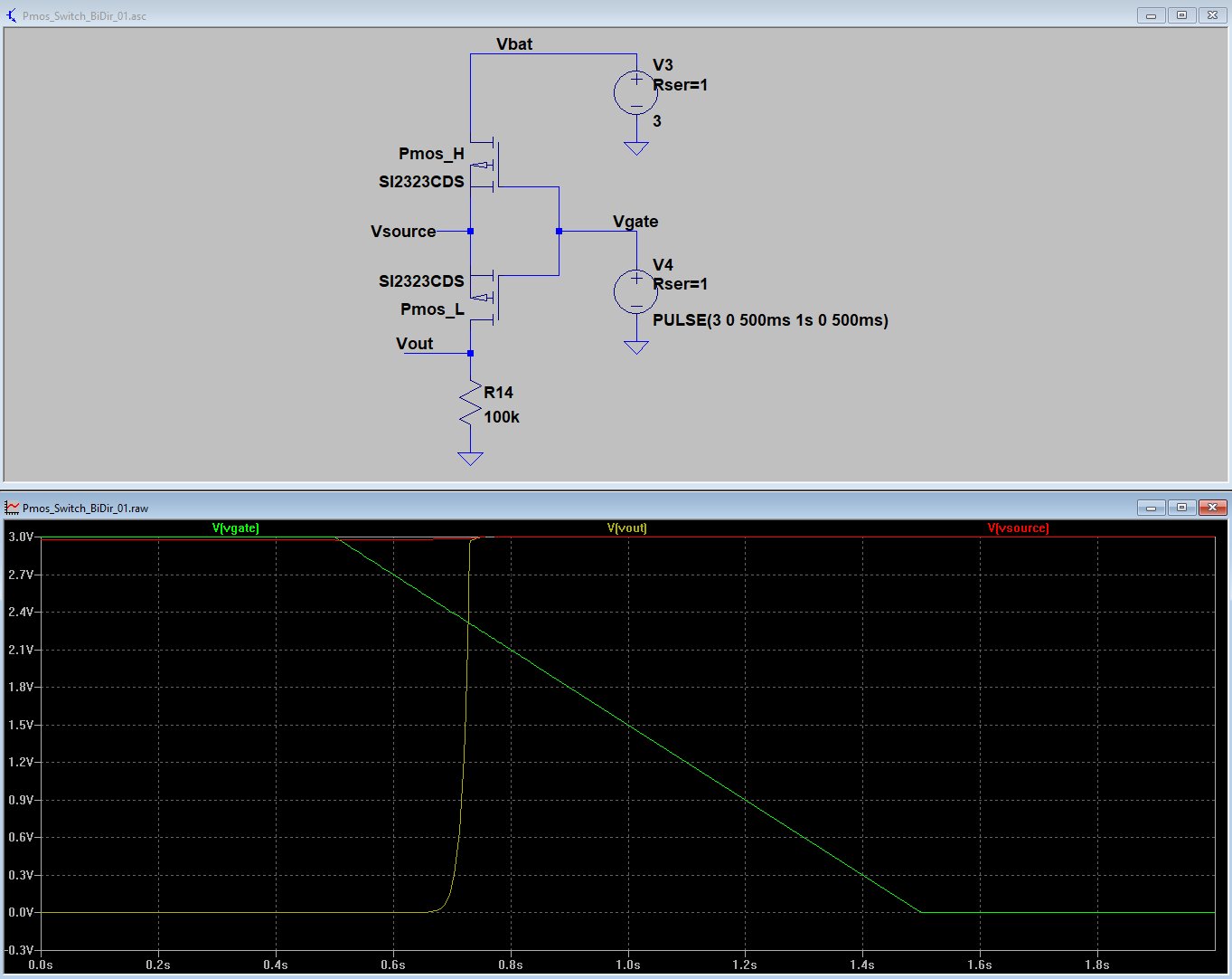

Hallo Leute,
ich experimentiere gerade mit einem bi-direktionalen Schalter aus zwei
gegeneinander geschalteten Pmos Transistoren herum um mehrere
Spannungsquellen zu schalten.
Funktioniert prima, aber... kann mir einer plausibel erklären warum?
Wieso schaltet und sperrt der Highside-Transistor zuverlässig
(eigentlich verkehrt herum) in dieser Anordnung?
Kann hier so überhaupt der im Datenblatt spezifizierte Drainstrom
(verkehrt herum) fließen (unabhängig vom If der Body-Diode)?
Danke!
Niro

Zeichne dir die Dioden dazu, und überleg dir die gate-source-Spannungen.
Dann wird es klar.
Ein FET kann in beide Richtungen leiten, daher kann der volle Strom auch
fließen.
Freu dich nicht zu früh:
Das ist alles nicht neu, man nennt das Back-to-Back Konfiguration.
