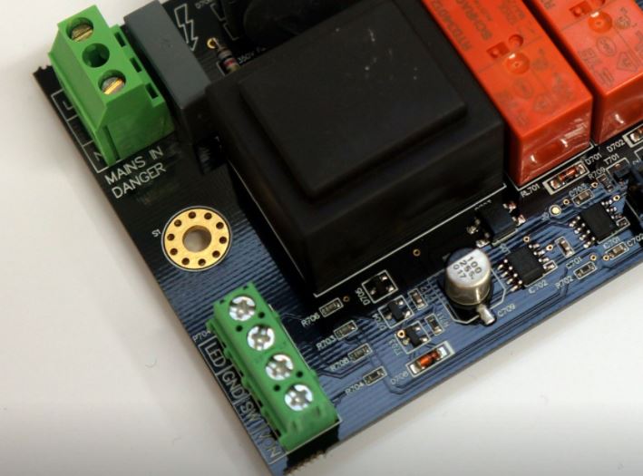

Befestigungsbohrungen
Gast #5379013
Weil das Profis so machen ;-).
Die Vias sind durchkontaktiert, dass erhöht die Stabilität zwischen
Leiterplattenober und -unterseite.
Beim Anziehen einer Schraube wird das Leiterplattenmaterial zw. Top und
Bottom zusammengepresst. Jedes Via fügt einen Kupferkanal hinzu, welcher
einer Verformung des FR-4 entgegenwirkt.
Gast #5379249
Ja klar, Kupfer ist auch sooh hart, indbesondere auf Druck. IMHO
überschätzt du da die mechanischen Eigenschaften einer 20µm dicken
Kupferschicht deutlich.
Das Via ist eher geeignet, über eine Schraube einen gesicherten
elektrischen Kontakt zu einem Gehäuse herzustellen.
#5379354
manche Sachen machen Entwickler auch, weil es originell ist und andere
dann darüber staunen und grübeln, welchen Sinn das wohl hat ;-)
Wenn überhaupt, würde ich das auch mal so annhemen.
Eine Bohrung für z.B. eine M4-Schraube hat Innen einen Umfang von knapp
14mm.
Bei angenommen 35um Kupferbelag macht das einen Leiterquerschnitt zu
einer Innenlage von nur ca. 0,5mm².
Mit den 10 zusätzlichen  VIAS bei angenommen 1mm Durchmesser hat man
einen zusätzlichen Leiterquerschnitt von ca. 10 x 3,14 x 0,035 mm2 = 1,1
mm².
Macht also gut das Doppelte!
Man müßte dann allerdings auch eine Scheibe drunter legen, welche die
Vias abdeckt und einen guten flächigen Kontakt zum Pad gibt.
Gruß Öletronika
Gast #5379385
> mm².
Und das rechne mal gegen die Kraft einer M4-Stahlschraube, die (in der
Industrie natürlich nicht) bis kurz vorm Abreißen angeknallt ist und mit
ihrem Kernquerschnitt von 8 mm² ungefähr die 7-fache Fläche hat. IMHO
zieht das (weiche) Kupfer da den Kürzeren.
Gast #5379535
Die Induktivität des Gehäuseanschlusses wird durch die zusätzlichen
Durchkontaktierungen massiv verringert. Wenn grosse Stromspitzen
abgeleitet werden müssen, hilft das.
Ausserdem wird dadurch gewährleistet, dass eine gute Verbindung zwischen
Ober- und Unterseite (und somit beider Seiten zum Gehäuse) gewährleistet
bleibt, selbst wenn einer mal eine Schraube ganz wüst in das Loch würgt
und das Kupfer wegkratzt.
Gast #5379559
Die vielen Vias bieten auch eine gewisse Redundanz. Die mech. Kräfte
einer Schraube überleben die Vias nicht unbedingt unbeschadet, z.B.
reißt die Verbindung zu der einen oder anderen (Innen-)Lage.
