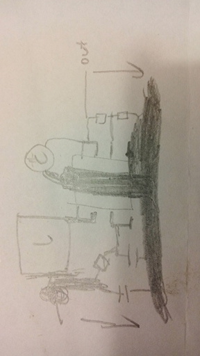

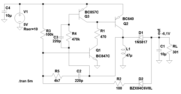

Hallo Leute!
Ich habe wieder mal Fragen. Hier ist die Geschichte:

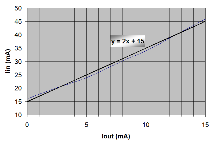

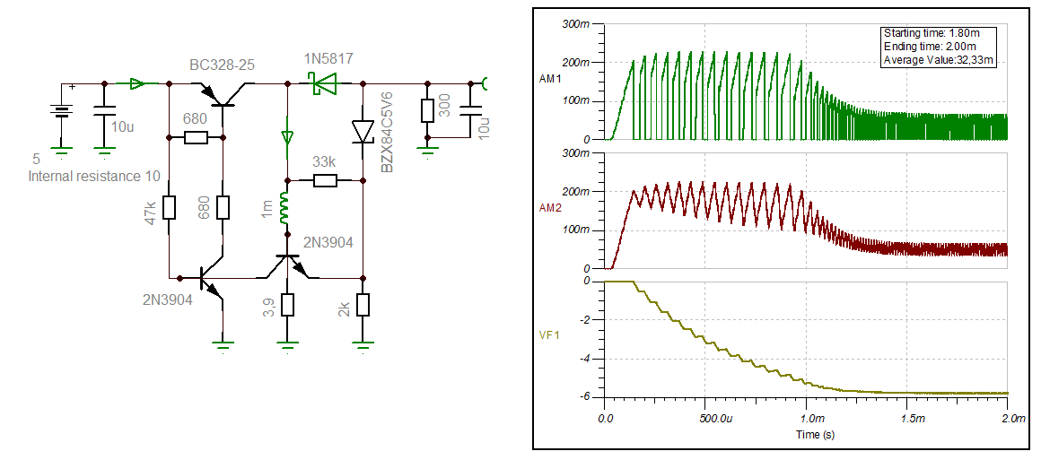

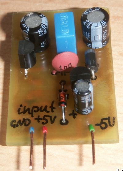

Ich habe einen Spannungsinverter wie im Bild aufgebaut. Spannungswandler
von 5V auf -6,1V. Nebenan ist die Diagramm. Parabel-ähnliche Kurve ist
tatsächliche Verlauf, schöne Gerade - die Trendlinie. Und noch ein
Messpunkt: die Schaltung zieht 148mA aus der +5V-Quelle um 50mA am
Ausgang zu liefern (-6,1V bleiben stabil). Die Schaltung arbeitet laut
Simulation mit Lücken. In der Praxis sollen aber maximal 10mA am Ausgang
nicht überschritten werden.
Frage: Wie kann man hier Wirkungsgrad verbessern?
Frage: Wieso zieht die Schaltung 15mA aus der Quelle, wenn am Ausgang
(RL=10kOhm) so gut wie kein Strom fliesst? Ic von Transistor Q2 während
Pausen liegt bei ein Paar Hundert nA und Ic von Q1 hat ein Paar µA, also
weitgehend unterhalb von 15mA.
Bedanke mich für Erklärungen und vorschläge.

von Joachim B. (jar)
Schaltverluste am Transistor (Frequenz), Leckströme (Kondensator am
Ausgang), sowie ohmsche Verluste (Spule) verringern.

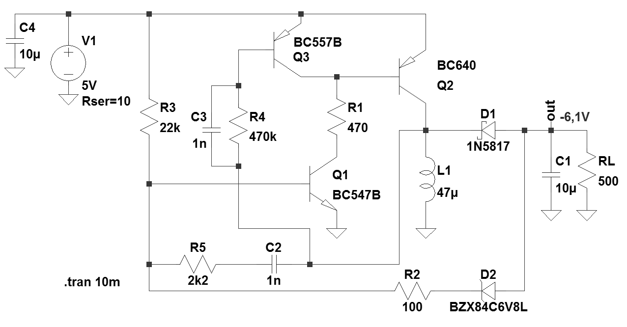

Weil der PNP "ewig" zum Abschalten braucht, wenn die Einschaltphase zu
Ende geht. Dabei wird ein Teil der in der Drossel gespeicherten Energie
durch den Strom durch den PNP neutralisiert und nicht an den Ausgang
übertragen.
Außerdem entstehen am Kollektor Q2 Sprünge von 12V, die durch R5 Ströme
von fast 5mA erzeugen (natürlich immer nur kurz, aber so kommt was
zusammen), und natürlich fließen durch R1 auch immer fast 10mA.

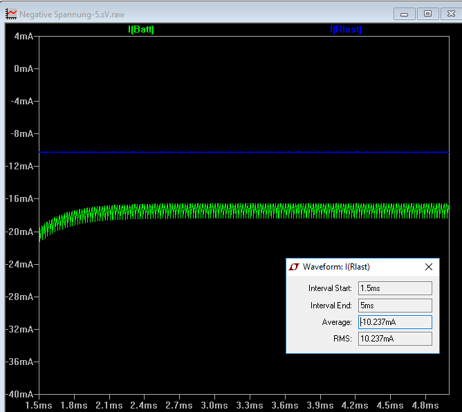

von Johann R. (iwan)
> Ende geht.
kann man das Abschalten mit Kondensatoren irgendwie beschleunigen?
Simulation besagt was anderes. Siehe Bild (10kOhm-Last)... Fast Leerlauf
und 15mA in der Praxis.

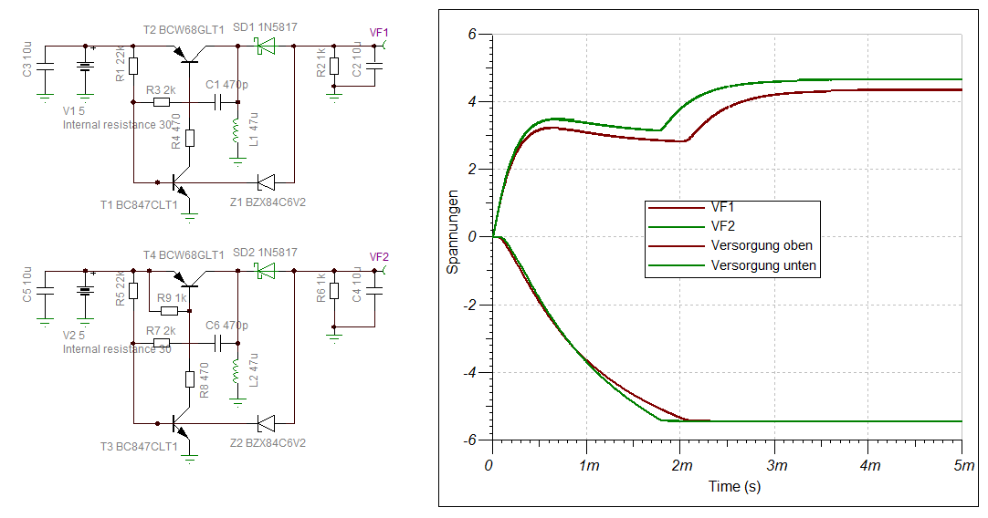

von ArnoR (Gast)
Widerstand parallel zu B-E, oder Sättigung verhindern ->
Schottky-Transistor.

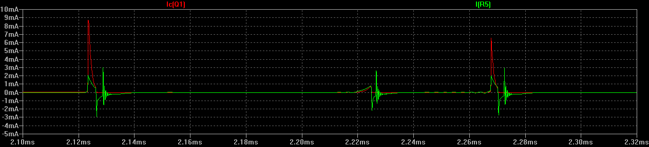

Du meinst 9mA ist nicht das gleiche wie fast 10mA? Oder dass die nicht
"immer" fließen?
Ich meinte natürlich auch nicht, dass die 10mA dauerhaft fließen,
sondern nur an der Einschaltflanke! Das ist doch aus der
Schaltungsfunktion klar.
> "immer" fließen?
Genau: Ich meine dass 10mA nicht immer fließen, vor allem nicht bei
10kOhm Last (laut Simulation und menschlicher Logik). Da schluckt die
Schaltung nämlich ca 15mA. Wieso zum Geier?

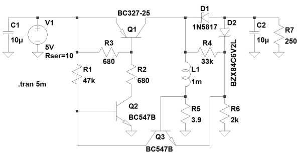

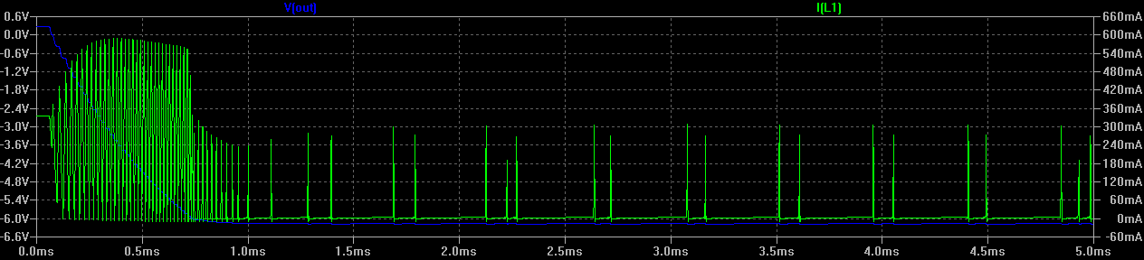

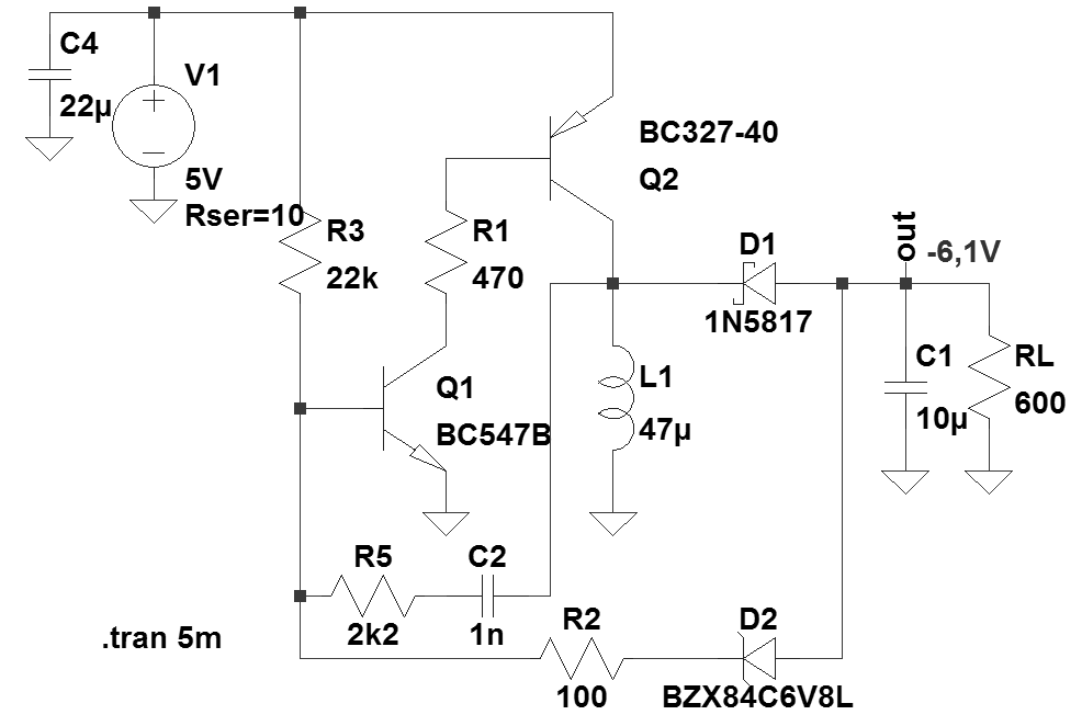

von Achim S. (Gast)
Johann R. schrieb:
> Wieso zum Geier?
Du hast die Schaltung doch ohnehin schon in der Simulationsumgebung
eingegeben. Dann nutze das doch auch aus, um die Ursache der Verluste
rauszufinden.
Also: starte die Simulation noch mal, und untersuche zuerst mal, wie
sauber die Transistoren im Schaltbetrieb arbeiten bzw. wann sie im
Linearbetrieb Energie verschwenden.
Du kannst dir in LTSpice auch die Verlustleistung der einzelnen Bauteile
anzeigen lassen (also z.B. das Produkt IC(Q1)*V(C,E) - die Namen der
Netze musst du entsprechend deiner Schaltung anpassen). Damit siehst du
direkt, wo die Leistung ungewollt verheizt wird.

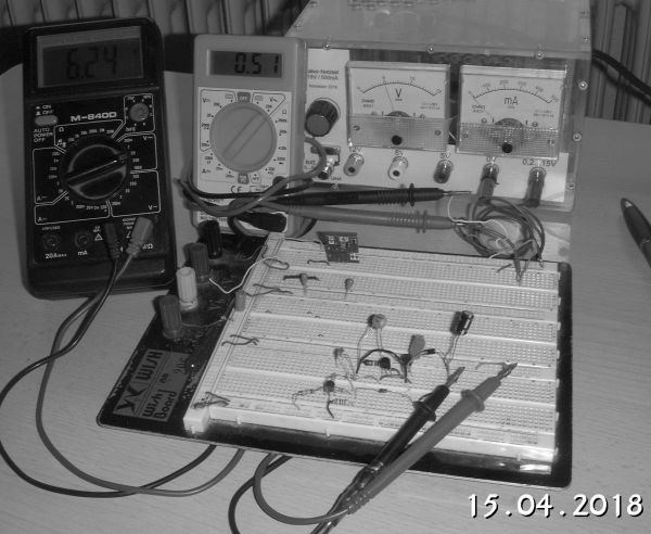

von Harlekin (Gast)
Johann R. schrieb:
> Da schluckt die Schaltung nämlich ca 15mA.
Womit wird gemessen? Ein gewöhnliches Messinstrument hat Schwierigkeiten
mit solchen Stromspitzen. Mit Kondensatoren den Strom mitteln und den
Verlauf mit Oszi prüfen.
von R. M. (Gast)
> Ende geht.
Dagegen hilft ein Widerstand von etwa 1k zwischen Basis und Emitter von
Q2, um dessen Basisladung schneller auszuräumen.

von ArnoR (Gast)
Im Anhang noch eine Simu zu dem vorhin gesagten. Der einzige Unterschied
zwischen den Schaltungen ist der 1k-Widerstand zwischen B-E des PNP. Man
sieht, dass die Ausgangsspannung schneller ansteigt und die Versorgung
erheblich weniger einbricht, also ist die Stromaufnahme bei gleicher
Ausgangslast deutlich geringer.

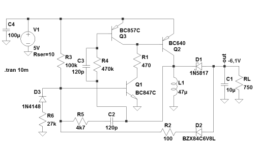

von Dieter (Gast)
Die Ursprungsschaltung ohne Regelung wurde 30..70mA von der Stromquelle
umsetzen. Ungebremst sollte es weniger Vielfaches sein im Hinblick auf
den Wirkungsgrad.
OK, Dank an Alle!
Mal andere Frage:
Bis hier wurde Eigenverbrauch angeschaut (15mA). Ganz oben im
dargestellten Graf gibt es Trendlinie, der der Graf nah verläuft; diese
Trendlinie ist so beschrieben: Iin = 2 x Iout + 15mA. Was ist denn mit
2xIout? Glaube ich zwar nicht, weil ich den Schalt-Vorgang angeschaut
habe, aber trotzdem: Ist es den Physikalisch möglich den Faktor "2" vor
Iout zu verkleinern?
Blöde Frage ich weiß, aber ich habe schon die Nächste...

Im Diagramm ganz oben erkennt man z.B.
2 * 10 mA iout +15 = 35 mA iin
und
2* 5 mA iout +15 = 25 mA iin
Die Schaltung wandelt von 5 V auf -6V richtig?
Somit entspricht diese Konstellation einem Aufwärtswandler, der in etwa
die doppelte Spannung ausgibt. Die Leistungen werden an Ein- und Ausgang
als gleich angenommen und Verluste durch Eigenverbrauch vernachlässigt.
Somit muß der Aufwärtswandler gegenüber den +5V eine negative Spannung
von 11V erzeugen, um auf die -6 V zu kommen. 11V ist ungefähr das
Doppelte von 5V, wenn man nur die Beträge betrachtet. Somit entsteht in
der Geradengleichung der Faktor 2, weil es sich um einen Aufwärtswandler
handelt, der die Spannung (in etwa) verdoppelt. Aus 5V und 50mA am
Eingang sollten dann 2 *5V, 25mA am Ausgang werden.
Natürllich kann man, falls man sich an der Zwei stört, der Schaltung
mittels anderer Z-Diode eine andere Ausgangsspannung geben, z.B. -3V
oder -15,37V. Der Phantasie sind da kaum Grenzen gesetzt und niemand
weiß, welche Spannung da die beste ist.
Hoppla, da sehe ich gerade, daß die Spule an GND angeschlossen ist und
nicht an +5V...  sonst wäre die Erklärung plausibel gewesen.

erklären, was Sie mit Ansteuerung meinen?
von Dieter (Gast)
Z.B. R1 plus parallelen kleinen C11 (vor allem mit nichtlückendem
Betrieb).
R1 gesplittet um quasi etwas bootstrapping mit einem Kondensator zu
erzeugen. Ein zusätzlicher Ausräumtransistor für die Basis erscheint mir
aber wirkungsvoller als dies und BE-Parallelkapazitaet.
So eine Schaltung simulierte ich mit qucs und war überrascht welche
Energie über den Pfad D2 R2 R5 C2 umgesetzt wurde.
von Günter Lenz (Gast)
Die Rückkopplung ist viel zu stark, ich würde mal R5 vergrößern.
Die Stromverstärkung der beiden Transistoren multipliziert sich
ja, rechne mal aus wieviel Ansteuerstrom dann nötig ist. R1 würde
ich auch vergrößern oder einen leistungsstärkeren Transistor
verwenden. Wie hoch ist die Stromverstärkung von Q2?
Wenn man mal annimmt 200, dann kann ja der Strom bis 2A
durch den armen BC327 ansteigen. Und die Drossel L1, ist die
für diesen Strom ausgelegt? Und Q2 sollte einen Basis-Emitter-
Widerstand bekommen, ist ja schon gesagt worden.
von Harlekin (Gast)
Genau. Den Transistor weniger zu sättigen, ermöglicht schnelleres
Ausräumen der Ladungsträger über den vielzitierten BE-Widerstand.
> Und die Drossel L1, ist die für diesen Strom ausgelegt?
Genau. Kann die Drossel die Energie überhaupt speichern? Geht sie in
Sättigung? Wie ist der Typ? Datenblatt?
Johann R. schrieb:
> Zur Betrachtung des Wirkungsgrades solle man sich übrigens lieber nur
> den Spulen-Strom innerhalb einer Schaltperiode anschauen.
Wie ist denn der Stromverlauf in der Spule? Oszilloskop-Aufnahme?
Die Diode D1 1N5817 ist als Schottky auch nicht gerade "dicht"
1mA@Urev=20V,Ta=25°C
von Ottmar K. (wil1)
@Johann
m.E. sollte die induktivitaet auf 100-150uH erhoeht werden. Der BC327-40
hat eine hohe Collektor-Emitter Saettigungsspannung (Ucesat) von ca. 0,7
V. Wird ein 2N3906 verwendet (UCEsat<0,4V) sieht die Energiebilanz
deutlich besser aus.
Uebrigens: Du kannst den Effektivwert eines Trace (z.B. U, I) mit
LTSpice ausgeben lassen, indem Du einen Rahmen um den interessierenden
Bereich ziehst - ohne Rahmen wird das gesamte Fenster verwendet. Dann
[Ctrl/Strg] + [ALT] druecken mit dem Cursor auf den Titel des Trace
gehen, den Du ausgeben moechtes und einen Mausklick links ausfuehren.
Im erscheinenden kleinen Fester kannst Du dann diverse Daten, u.a. auch
RMS (Effektivwert) ablesen.
mfG Ottmar
Ich habe erst mal eine andere Idee. Danach kann man unterschiedliche
Bauteile ausprobieren, um restlichen Eigenverbrauch zu
minimieren/optimieren.
Der Leistungstransistor (eigentlich BC640 (800mA)) soll schneller
sperren. Dazu baue ich, wie Dieter empfehlt, einen Transistor mehr ein.
Seine Aufgabe ist es eine positive Stromspitze zum Leistungstransistors
zu Leiten um diesen schnell zu sperren. Vorteil gegenüber eines
Parallelwiderstandes zur BE-Strecke des Leistungstransistors ist das
diese nicht wie Widerstand dauerhaft Leistung verbraucht, sondern nur im
Abschaltmoment.
Ergebnisse sind folgende: Eigenverbrauchstrom beträgt jetzt ca. 3,7mA
statt 15mA, und damit kann ich schon leben.
Getestet habe ich die Schaltung mit Rlast = 47k und = 470 Ohm. Die
Simulation bestätigt die Ergebnisse und läuft auch mit größeren (nicht
vorgesehenen) Lasten (RL=250 Ohm). Die Gleichung für Stromverbrauch ist
jetzt Iin=2*Iout + 3,7mA.
Was noch? Ich wurde nach Spule gefragt: Neosid, 480mA, 1,2 Ohm;
Die letzte (hier angehängte) Schaltung ist noch nicht optimiert!
von Dieter (Gast)
Taktverhältnis Lade/Entladephase wäre ungefähr 6/11 zu 5/11, also fast
halbe zu halbe gerundet fürs einfache Überschlagen.
Bei 100% Wirkungsgrad wäre bei Ipeak_Spule 100mA Imittel_Last 25mA
R3: 0,5*0,25mA+0,5*0,5mA=0,375mA, Ruhephase 0,25mA
Bei 5V, 50uH, Ipeak 100mA, t_lade=1us (L*I/U), ungefähr 500kHz
R1: Ladephase: 10mA , Entladephase/Ruhephase 0mA
0,5*10mA+0,5*0mA=5mA (oder weniger, je nach dem wie die Regelung die
Ruhephasen bzw. Pausenzeiten verlängert.)
Q2: beta 200, I_sättigung ca. beta*I_R1, läge somit bei 2A. Hier kommt
aber einem die Nichtlinearität (sie fällt deutlich) der Verstärkung zu
Hilfe.
Ähnlicher Wandler für 1,2...1,5V und 100mA Ipeak hat hier einen
Widerstand von 330 Ohm.
Daraus folgt R1 nur so niedrig auslegen, dass es für den höchsten
Laststrom bei minimaler Eingangsspannung gerade reicht.
Es reicht C3 mit doppeltem Wert als die Basis-Emitter-Kapazität von Q3.
Eine gebaute Schaltung benötigte die Zenerdiodenrückführung 0,5mA damit
die Schwelle ausreichend genau funktionierte. Zwei LED in Reihe waren
besser, aber natürlich eine viel teurere Lösung.
C2 & R5, wie auch D1 haben schon andere geschrieben.
Für höhere negative Ausgangsspannungen müßte die Basis von Q1 mit einer
Diode geschützt werden, da Umax_BE bei 5 bis 7V liegt.
Hallo zusammen.
Ich habe ein Paar Stunden vor dem Rechner verbracht.
Durch die Änderung von R3(neu 100k) habe ich noch mal eine Verkleinerung
von Strom-Eigenverbrauch erreicht. Dann wurden C2(220p) C3(220p) und
R5(4k7) auch geändert, weil man jetzt kleinere Steuerströme bräuchte.
Änderungen von R1 und R4 haben eher Instabilität mitreingebracht, sollen
also so bleiben wie sie sind. Bei Last = 1kOhm (ca. 6,8mA) zieht es
jetzt 11,3mA durchschnittlich aus der Quelle. Höhere Belastung (Iout =
40mA) führt zum Ausgangsspannungssenkung (5,9V) und zum 100mA-Verbrauch.
Größere Lasten habe ich nicht ausprobiert. Die Schaltung sollte für max.
20mA/-6V ausgelegt werden. Da tun sie ja alles: Iout=20mA bei
Iin=40,9mA, Uout für 79L05 reif, Spitzenströme der Spule nicht
überschritten, steuer-Ströme klein usw....
Schutzdiode antiparallel zu EB-Übergang von Q1, wie Dieter empfehlt,
führt zum Verscchlechern des Wirkungsgrades. Obwohl ich sie ausgelassen
habe, siehe ich auch ein, dass man sie einbauen soll.
Jetzt kann man die Schaltung bei Bedarf nachbauen.
M.f.G. ich.
von Dieter (Gast)
Johann R. schrieb:
> Änderungen von R1 und R4 haben eher Instabilität mitreingebracht,...
R1: Welcher Wert wurde versucht? (nicht zu sehr erhöhen...)
> ... Spitzenströme der Spule nicht überschritten ...
Gratwanderung zwischen Imax_sättigung überschritten oder zu stark
unterschritten, im letzteren Falle würde man sich nur im Bereich der
maximalen Histereseverluste bewegen.
1,2 Ohm einer 50uH Spule ist eher mittelmäßig. Es gäbe bessere Spulen.
Stimmt, das kostet auch wieder Energie. Dies kann reduziert werden indem
der Diode ein Serienwiderstand spendiert wird. R5 und dieser
Widerstand+Diode zwischen BE bilden einen Spannungsteiler (R3 kann dabei
vernachlässigt werden). Z.B. 27kOhm würde die Spannung an der Basis um
ca. 20% mindern, falls notwendig.
Zweite Variante wäre die Diode der Basis in Durchlassrichtung
vorzuschalten, funktioniert aber nur bei Betriebsspannungen ab 2,x Volt.
Anderen Typ für D1 mit niedrigerem Sperrstrom verwenden ...
Je nach dem wieviel Aufwand man betreiben möchte um noch das letzte aus
der Schaltung herauszupressen, reicht der bisherige Aufwand sicherlich.
Die Schaltung im Anhang ist glaube ich jetzt soweit (mit Hilfe der
Beteiligten Forumaner). Sie läuft bei 4-6,5V Versorgung. Damit kann Sie
von 4x1,5V Micro-Zellen (oder größer, oder Accu's) betrieben werden.
Ausgangsstrom < 40mA.
Ich schließe zum Ausgang noch 79L05, dann hat man stabile -5V. Davon
können z.B. Operationsverstärker ihre negative Versorgung bekommen und
in linearen Bereich Output ab 0V liefern.
Man kann noch mit anderen Bauteilen noch etwas experimentieren...
Mit Dank an Dieter!

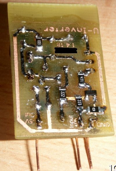

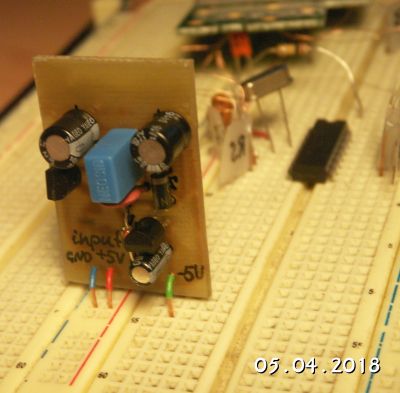

Hallo allerseits,
ich war mal neugierig und habe die letzte Variante mit den drei
Transistoren nachgebaut mit BC327 als "Leistungstransistor". Die anderen
zwei sind 100mA-Typen für NF. Die Spule besteht aus zwei
Ferritkernhälften mit Luftspalt.
Auf die minimalen 3,7 mA Leerlaufverbrauch kam die Schaltung aber nicht.
Alles ohne die 1N4148 und 27k gemessen außer falls angegeben. F etwa 53
kHz.
Setzt man den zweiten PNP-Transistor außer Betrieb, wird die
Einschalt-Phase etwas länger und die Spitze unten etwas runder (an C /
Diode /Spule).
Eingang             Ausgang         Belastung
Ub immer 5,1V
11 mA               Leerlauf        0 Ohm, nur Z-Diode
17 mA               6,4 mA          1 kOhm
32 mA                               LED + 330 Ohm
30 mA               13,5 mA         470 Ohm
43 mA               19,4 mA         330 Ohm
90 mA               42 mA           150 Ohm
126 mA              52 mA           120 Ohm
124 mA mit 27k      52 mA           120 Ohm
146 mA              67 mA 5,1V      75 Ohm
148 mA              74 mA 4,5V      60 Ohm
mit freundlilchem Gruß
Christian S. schrieb:
> Hallo allerseits,
BC640 nehmen.
> Die Spule besteht aus zwei Ferritkernhälften mit Luftspalt.
Luftspalt? Ich habe Spule von von Neosid 47µH 1.2 Ohm, 480mA, Güte 60,
bis 12 MHz. Gibt's bei pollin.de. Sie hat einen Ringkern.

Genau. Es ist sogar noch schlechter als man auf den ersten Blick sieht.
Der Drosselstrom (und damit auch der Eingangs- und Ausgangsstrom der
Schaltung) besteht nämlich aus kurzen Nadeln mit einer Amplitude von
über 300mA (bei nur 20mA Ausgangsstrom), die eine üble Welligkeit auf
den Spannungen machen. Der 79L05 kann die nicht ausregeln.
Insgesamt ein gutes Beispiel für eine möglichst schlechte praktische
Umsetzung des Wandlerprinzips.

von Dieter (Gast)
Besser wird es wenn R1 vergrößert würde, ArnoR und Christian S. Dann
werden es Impulse mit niedrigerem Imax, kleinerer Zeitdauer und dafür
der zeitliche Abstand der Impulse weniger.
Die Schaltung von +5V auf +12V ist spiegelbildidentisch zur Schaltung um
aus 5V die negative Spannung von -6...7 V zu erzeugen. Es müssen nur
jeweils npn mit pnp und umgekehrt getauscht, wie auch die Elkos
umgedreht werden.
Bei +5V auf +12V sind 70% Wirkungsgrad zu schaffen (Iout 10mA, L 0,22mH
0,5 Ohm). An der Position von R1 hatte ich je nach Betafaktor des
Transistors 4,7 bis 10 KOhm Widerstände der E6-Reihe, anstelle der ZD
zwei LED in Reihe, die mit 50uA (superhell, lowest current) schon
glimmen.
Da die Induktivität so gering ist, bleibt iwan nichts anderes übrig, als
in den sauren Apfel zu beißen und kurze starke Impulse zu verwenden. Es
ist auch sehr schwer einzusehen, warum man für niedrigere Ausgangsströme
eine Spule mit höherer Induktivität benötigt. Wenn man das ganze noch
nicht durchdrungen hat, klingt das paradox und kann durchaus der Ansicht
sein ganz massiv verkohlt zu werden.
von ArnoR (Gast)
Die Drossel ist das zentrale Bauelement im Wandler. Sie muss gemäß den
Bedingungen (Eingangs- und Ausgangsspannung, Ausgangsstrom,
Schaltfrequenz) ausgewählt und betrieben werden. Du tust aber so, als
könne man irgendeine beliebige nehmen und dennoch zu guten Ergebnissen
kommen.
Die Schaltung hier soll 5V auf -7V bei Ia=20mA umsetzen (7V vereinfacht
wegen der Verluste an Diode und Schalttransistor, Drosselwiderstand
usw.). Der mittlere Eingangsstrom beträgt dabei idealerweise
7V/5V*0,02A=28mA. Der mittlere Drosselstrom  ist dann 1+7V/5V*20mA=48mA.
Um unnötig große Ströme (und damit Verluste und andere Probleme) in der
Schaltung zu vermeiden, soll die Drossel bei 20mA Ausgangsstrom
nichtlückend mit einer Stromwelligkeit von +-20% betrieben werden. Der
maximale Eingangs-, Drossel- und Ausgangsstrom ist dann 58mA. Bei einer
Schaltfrequenz von 200kHz benötigt man dazu eine Induktivität von 760µH
mit möglichst kleinem Drahtwiderstand.
Da die Auf- und Entladung der Drossel spannungsabhängig ist, ist die
Steuerung über die Zeit (deine RC-Glieder) eine schlechte Idee. Besser
ist die direkte Messung des Drosselstromes und die Steuerung des
Schalttransistors in Abhängigkeit von Drosselstrom und Ausgangsspannung
von Axel S. (a-za-z0-9)
Johann R. schrieb:
> Axel S. schrieb:
>> Was für ein Riesenaufwand für ein derart schlechtes Ergebnis. Ein
>> ICL7660 (billig beim Chinesen) liefert mit 3x 10µF auch eine negative
>> Spannung. OK, nicht stabilisiert, muß für OPV aber auch nicht.
> Na ja, aber zieht den eine Ladungspumpe nicht höheren Strom als sie
> abgibt?
So lange die Physik sich weiterhin weigert, ein Perpetuum Mobile
zuzulassen, wird auch die Ladungspumpe einen Wirkungsgrad unter 100%
haben müssen. So weit so trivial.
Nur ist die gezeigte Schaltung halt viel schlechter. Der ICL7660 zieht
im Leerlauf weniger als 160µA, typisch 80µA. Das ist Faktor 100 besser
als das, was der Röhrenheizer gemessen hat. Und bis 30mA Ausgangsstrom
bleibt der Wirkungsgrad des ICL7660 über 80%. Christian mißt oben um die
55%. Alle Werte für den ICL7660 ausweislich Datenblatt für Vcc=5V.
Es ist ja nichts dagegen einzuwenden, daß Leute sich Grundschaltungen
ansehen und auch mal abseits ausgetretener Pfade wandeln. Aber man muß
dann auch mal zugeben, daß man in die Irre gegangen ist und umkehren.
Statt stur weiter zu marschieren.
Der dritte Transistor und das Gehampel mit den RC-Gliedern ist einfach
nur Unsinn. Der pnp braucht einen Widerstand zwischen Basis und Emitter,
damit er schneller abschaltet. Und er sollte nicht mehr Basisstrom
kriegen als notwendig. Ferner sollten dieser Strom, der Sättigungsstrom
der Drossel und die gewünschte Ausgangsleistung aufeinander abgestimmt
werden.
Wenn man auf guten Wirkungsgrad aus ist, würde man aber besser eine
zweite Wicklung für die Rückkopplung verwenden und wäre dann beim
klassischen Flyback-Wandler.
Das sind meine Meßwerte (Bilder: RL='Name des Bildes'):
@ ArnoR
Das war jetzt lesenswert! :-)
von ArnoR (Gast)
Die ohne Angabe der tatsächlichen Versorgungsspannung wertlos sind, weil
der Eingangsstrom ja spannungsabhängig ist.
Da fehlte eine Klammer: (1+7V/5V)*20mA=48mA
@ Iwan:
Als kleine Fingerübung am Sonntagnachmittag habe ich mal eine diskrete
Schaltung entworfen, die so funktioniert wie ich es vorhin beschrieben
habe, die etwa 71% Wirkungsgrad liefert und die sogar noch etwas
einfacher ist als deine oben gezeigten Schaltungen. Aber ich denke die
willst du gar nicht sehen, sondern selbst etwas besseres machen, oder?

von ArnoR (Gast)
Johann R. schrieb:
> Doch, die will ich sehen.
Na gut. Siehe Anhang.
AM1 ist der Eingangsstrom, AM2 der Drosselstrom und VF1 die
Ausgangsspannung. Die Ausgangsspannung ist 5,78V und die
Ausgangsleistung an 300R ist 111mW. Der Eingangsstrom ist 32,3mA bei
4,67V Eingangsspannung (wegen 10R Innenwiderstand). Die Eingangsleistung
ist 149mW, der Wirkungsgrad daher 111mW/149mW=74,5%. Alle Werte bei
eingeschwungener Schaltung, also t>1,8ms. Die vorhin genannten 71% waren
bei anderer Last (vergessen welche).
Die Schaltungsfunktion ist einfach und braucht nicht erklärt zu werden,
oder?
Danke erst mal für Ihre Schaltung! Ich habe sie nachgebildet für weitere
Fragen, weil R's durchnummeriert sind. Das ist dann kürzer
aufzuschreiben, wenn man R.x sagt.
Zur Grundfunktion habe ich keine Fragen: Nach dem Einschalten leitet der
Q1, Strom durch die Spule steigt an und erhöht die Spannung an
Shunt-Widerstand R5. Ist diese soweit angestiegen, dass Q3 leitet, wird
Leistungstransistor gesperrt, Strom fließt durch die Spule weiter und
lädt über D1 den Ausgangskondensator negativ auf. Ist der Strom (und
damit U(R5)) soweit gesunken, dass Q3 in Sperrzustand übergeht, so fängt
Q1 wieder zu leiten und die Periode wiederholt sich.
Aber zur Regelstrecke habe ich Fragen: Was tun genau R4 und R6? Würden
Sie ein Paar Wörter drüber verlieren bitte?
Ich hatte irgendwann eine Idee gehabt und aufgegeben: Einen
Schmitttrigger (diskret) aufzubauen und eine Spule so dadrane zu
knipsen, dass die Spule eine Zeitverzögerung und Amplitudenänderung dem
Eingang von Schmitttrigger
liefert. Damit wären ja die Bedingungen für die Oszillation gegeben. Um
zu regeln war aber bei der Idee, um Battarien-Strom zu sparen, die
DC-Ausgangsspannung so zurück zu führen, dass die Schwingungen
ausgesetzt werden. vor 8 Jahren war das oder so. Dann ging in meinem
Leben einfach alles kaputt...
Jedenfalls verhält sich Ihre Schaltung dieser Beschreibung sehr ähnlich.
Wie abgewanderter Schmitttrigger...
von ArnoR (Gast)
Naja, das stimmt nicht ganz. Wenn die Funktion so wäre wie du
beschrieben hast, würde sich einfach ein stabiler Zustand einstellen und
die Schaltung als Analogregler arbeiten. Damit ein Hin- und Herkippen
auftritt, braucht die Schaltung eine Hysterese. Diese notwendige
Hysterese wird von R4 durch Mitkopplung auf den Emitter von Q3 erzeugt.
Außerdem würde die Schaltung nach deiner Funktionserklärung nicht auf
die  Ausgangsspannung reagieren können. Das macht die aber, das sieht
man doch sehr schön in den "Oszillogrammen" zu meiner Schaltung. Die
Funktion ist so:
Sobald die Ausgangsspannung soweit angestiegen ist, dass D2 leitet, wird
die Emitterspannung von Q3 negativer, so dass seine Basisspannung nun
nicht mehr so weit ansteigen muss, um ihn einzuschalten, er schaltet
also bei kleinerem Drosselstrom den Leistungstransistor ab. Bei
steigender Ausgangsspannung wird so die an den Ausgang übertragene
Leistung reduziert. Q3 misst gleichzeitig den Drosselstrom und die
Ausgangsspannung und steuert den Leistungsschalter.
Wie genau funktioniert den die Hysterese-Einstellung in Ihrer Schaltung?
Das ist doch Zusammenspiel von R4, R6 und Q3... oder? ja gut Z-Diode
auch, aber wie haben Sie R4 und R6 berechnet?
von Dieter (Gast)
Es funktioniert eigentlich nicht nach der Hysterese die Regelung. Mit
erreichen der Ausgangsspannung fließt durch die ZD ein Strom und dieser
Spannungsabfall ins negative sorgt dafür, dass die Spannungsdifferenz
von 0,7V damit Q3 leitende wird schon bei niedrigeren Spannungsabfällen
an R5 erreicht werden, z.B. statt 0,7V hier schon bei 0,1 oder noch
niedriger. Dadurch wird Q1 schon bei viel niedrigeren Strömen gesperrt
und in die Entladephase übergegangen.
In der Praxisschaltung tritt gerne noch ein Effekt auf, den die
Simulation nicht beherrscht. Die Simulation kann nicht den Effekt der
prozentualen Hystereseverluste, wenn man nur im unteren Bereich der
Kennlinie bleiben sollte, berechnen.
R3 soll helfen den Transistor schneller zu schließen in dem die
Basis-Emitterkapizität (z.B. 100pF) entladen werden soll, wie auch der
Einfluss der Basis-Kollektorkapazität (z.B. 10pF).
Kleine Nebenrechnung zu R3:
t~RC  (Ein Abfall von auf 40% reicht, im Gegensatz zum Abfall auf 70%
oder 90% gemäß Zeitkonstanten der Formelsammlung)
Ceff=C_BE+U_C*C_BC
U_C ist Spannungssteile von 5V auf -6V des Collektors und wirkt wie
fiktiv größere Kapazität.
C_eff=100+11*10=210pF
t~780*210ps=164ns als best case.
Bei 200kHz ca. 2,5us je Phase
von Dieter (Gast)
R4 und R6 fungieren als Spannungsteiler und bewirken die Mitkopplung, so
dass die Schaltung hin und her kippt.
+5V über Teiler R6 und R4 ca +0,31V und -6V über Teiler ca. -0,37V
ergibt insgesamt ein Spannungshub von 0,68...0,7V.
Wenn der Hub zu klein wäre, würde letzendlich Q1 in der Entladephase
nicht vollständig sperren.

von ArnoR (Gast)
Die Hysterese wird vom Zusammenspiel all der genannten Komponenten
bestimmt, außerdem vom (veränderlichen) Spannungshub am Kollektor Q1.
Auch das sieht man in den Oszillogrammen an dem in der Startphase
veränderten Stromhub in der Drossel.
Die Hysterese entspricht etwa dem Spannungshub am Kollektor Q1
multipliziert mit dem Teilerverhältnis von R4 zu den am Emitter Q3
wirksamen ohmschen und differentiellen Widerständen. Man kann das
natürlich für einzelne Phasen näherungsweise berechnen, ich habe
Abschätzungen für Ua=0 und den eingeschwungenen Zustand gemacht und im
Simulator überprüft, ob das so passt und der Bereich dazwischen sauber
durchlaufen wird.
von ArnoR (Gast)
Dieter schrieb:
> Mit
Danke, dass du meine obige Funktionsbeschreibung noch mal wiederholt
hast.
Doch, tut es.
Dieter schrieb:
> R3 soll helfen den Transistor schneller zu schließen...
Das Thema ist weiter oben schon bis zum Abwinken durchgekaut worden,
aber gut, dass du es auch nochmal sagst.
Stimmt nicht, dann wäre die Hysterese größer als UbeQ3, was man an dem
Stromhub sehen würde. Du hast die differentiellen Widerstände rbeQ3 und
rz der Z-Diode unterschlagen. Die Hysterese ist viel kleiner als 0,7V.

von Dieter (Gast)
Vorhin den falschen Tab beim Hochladen erwischt.
Solange der Lastkondensator noch nicht geladen ist (Uout << 6V ), kann
die ZD und dessen diff. Wid. vernachlässigt werden (nicht alle Schritte
in die Erklärung packen).
Unter Vernachlässigung von rbeQ3 wird ein theoretischer Mindesthub
benötigt, dass die Sperrung und Durchschalten ausreichend gewährleistet
wird.
Diese Mitkopplung, die für das Kippen der Schaltung notwendig ist,
beeinhaltet eine Hysterese.
Die superpositionierte Regelung hat keine Hysterese. Sonst würde die
Ausgangsspannung zum Beispiel bei Erreichen von 6,7V den Wandler
ausschalten und bei Unterschreiten von 6,0V den Wandler wieder
einschalten.
In dem Falle werden die Schwellen (Hystereseschwellen) der Kippschaltung
durch den Regelkreis (kontinuierlich) beeinflußt. Das zeigt auch schön
Dein Bild Inverter5Vzu-6V_3.png.
Deine Schaltung mit der Regelung gefällt mir. Bin am überlegen, an einer
Variante mit R5 1Ohm, mit größerem R2 (mehr als 3xR3 wäre die Grenze).
von ArnoR (Gast)
Johann R. schrieb:
> Also, so gut berechenbar ist die Schaltung gar nicht, nicht war?
Die lässt sich genau so gut oder schlecht berechnen wie jede andere
analoge Schaltung mit nichtlinearen Bauelementen auch. Nur weil du es
nicht kannst, bedeutet es ja nicht, dass es nicht geht.
Die Aufladung des Ausgangskondensators ist ja nur ein Übergangsphase,
interessant ist eigentlich der eingeschwungene Zustand bei Ua=-6V, und
da leiten die Z-Diode und der Q3.
> wird.
Man kann rbeQ3 nicht vernachlässigen, denn der Emitterstrom ist immer
größer 0. Ein Hub von 60mV ergibt etwa ein Stromverhältnis von 10:1,
120mV daher schon 100:1, das reicht.
von ArnoR (Gast)
Danke, mir auch ;-)
Mit größerem R2 habe ich auch experimentiert, aber keine besseren
Ergebnisse bekommen. Bei weniger Basisstrom steigt die Ucesat des
Schalttransistors und frisst die an der Basis gesparte Leistung wieder
auf. Bessere Transistoren (ZTX749) bringen zwar geringere Ucesat, aber
größere Kapazitäten und damit Verluste entweder an der Basis (niedriger
Ausräumwiderstand) oder durch Teilentladung der Drossel an der
Ausschaltflanke.
