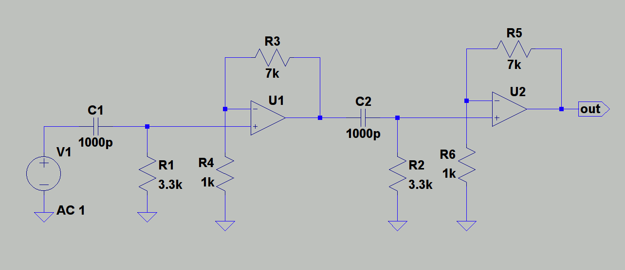

#5380891
Ich hab mal den Ansatz von Possetitjel umgesetzt: Einfach zwei RC
Highpass Filter mit je einem Opamp als Gainstage/Impendanzwandler
dahinter.
RC Filer ist jeweils 1nF/3.3k, Gain jeweils Faktor 8. Dabei lande ich
ziemlich dicht an Deinen Designparametern.
Ist natürlich nur eine Prinzipschaltung. Von den Anforderungen an
Toleranzen und der Opamp Performance ist das alles sehr gutmütig. Die
1000pF gibt es sogar noch recht günstig als C0G Typ.
Gast #5380922
Burkhard K. schrieb:
> D.h. die MFB-Topologie verstärkt im Übergangsbereich
> ein stark abgeschwächtes Signal und muss daher zwangsläufig
> Signalverzerrungen erzeugen (in der Literatur habe ich dazu nichts
> gefunden)?
Kein Wunder - was hat Verstärkung mit Verzerrung zu tun. Das sind zwei
grundverschiedene Dinge. Beim Filter, egal ob passiv oder aktiv, darf
keine der Komponenten nichtlinear arbeiten, sonst ist soetwas wie eine
(signalpegelunabhängige) Übertragungsfunktion überhaupt nicht definiert.
In keiner der Stufen des Filters darf soetwas wie eine Übersteuerung
auftreten.

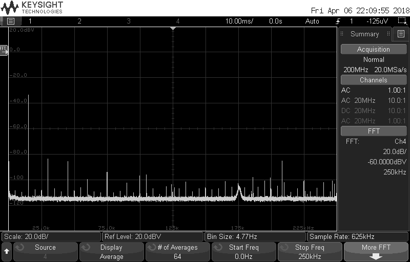

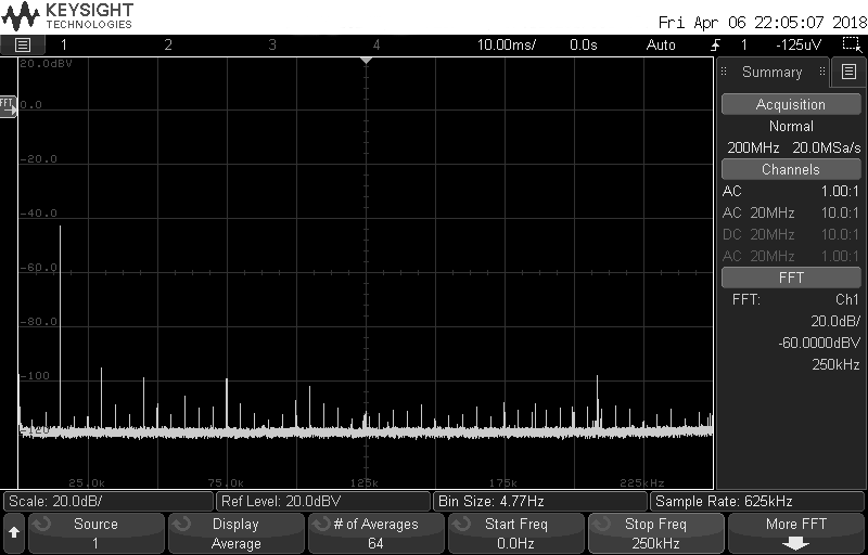

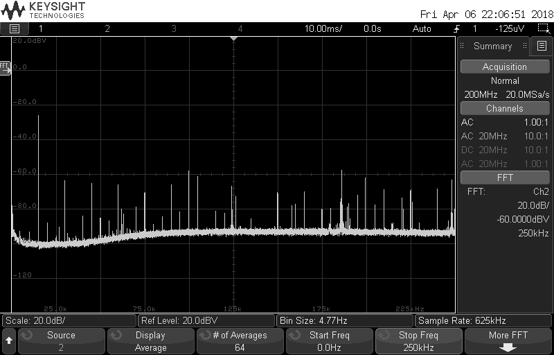

Vielen Dank soweit für Eure Anworten. Um Butter bei den Fischen zu
haben, habe ich Schaltplan und ein paar Messungen angehängt.
Ein Foto vom Versuchsaufbau würde meinen Küchentisch mit Oszi (mit
Signalgenerator) und einem alten, aber linear geregeltem ELV Netzteil
zeigen, beide verbunden mit der 20x60 mm großen Platine. Die
Spannungsversorgung komm direkt auf J2, das Signal vom Generator auf die
für das Mikro vorgesehenen Anschlüsse.
@dZdZ: Die Spannungsversorgung aus einem Linearregler ist sehr sauber.
Das Eingangssignal geht vor dem HP durch eine (flache) Verstärkungsstufe
von ca. 10 dB - solle also impedanzmäßig passen.
Meine Designüberlegungen waren:
  * Das ganze soll irgendwann batteriebetrieben laufen, später kommen
noch ein FDA (als Antialiasingfilter) + ADC (ca. + 15 mA) dazu.
  * jede weitere Verstärkungsstufe erhöht die Gesamtstromaufnahme um ca.
3 mA
  * jede weitere Verstärkungsstufe erhöht THD+Rauschen
Und - bitte beachten - problematisch ist der Übergangsbereich,
besonders am unteren Ende (15 kHz).
Für mich sind Filteranwendungen Neuland, mein größtes Problem ist das
Messsignal. Die 20 mV Signal aus dem Oszi-Generator sind mit weniger als
60 dB Abstand Signal zur ersten Harmonischen alles andere als "sauber" -
leider habe ich keinen feineren Generator zur Verfügung. Problematisch
scheinen auch die "letzten Inches" vor der Platine zu sein - die
angelöteten Kabelanschlüsse für den Signaleingang (die das eigentlich
vorgesehene Mikro ersetzen).
Possetitjel schrieb:
> Den OPV interessiert nicht, was er verstärken SOLL - er
> verstärkt, was er verstärken KANN.
Das ist mir klar - in diesem Fall scheinen es aber weniger Behördenfunk
oder DCF77 als bereits  im Signalvorhandene harmonische Verzerrungen zu
sein. Ich sehe aber (noch ?) nicht, wie sich das durch ein zweistufiges
Filter verbessern sollte. Im oder nahe am Durchlassbereich wird der
Signalabstand zu den Verzerrungen größer, dort wird das Signal deutlich
sauberer und weniger verzerrt. (siehe 50 kHz).
(Gelbe Spur: Eingangsignal, rot: TP2 vor dem HP, grün: Signal nachdem
HP).

Gast #5381178
Wenn die "Verzerrungen" bereits im Eingangssignal vorhanden sind, sind
das für das Filter ganz normale Signalanteile.
Was genau meinst mit "Verzerrungen" - den Dreck auf dem grünen Signal?

Gast #5381396
Ich habe auch Bedenken und halte die Schaltung für stark optimierbar.
Aber abgesehen davon:
Wenn ich die Oszillogramme richtig errate, zeigst du einmal ein 50
KHz-Signal mit noch relativ großer, und ein 15 KHz-Signal mit 3,3² =
~10-fach geringerer Verstärkung und entsprechend kleiner Amplitude. Rot
Eingang, Grün Ausgang, Gelb unbekannt. Das hättest du beschreiben
sollen.
Dem grünen Signal ist eine HF mit ca. 30-facher Frequenz überlagert,
also um die 500 kHz. Sofern diese Überlagerung asynchron ist, ist hat
das nichts, aber auch gar nichts mit Verzerrungen zu tun. Dann sind es
irgendwelche Einstreuungen von anderswo. Mit solchen und ähnlichen
Einstreuungen habe auch ich ständig zu tun, aber ich weiß dann, woher
sie kommen, kann sie ggf. ignorieren oder eliminieren.
Wenn sie synchron sind (was ich nicht vermute), tippe ich darauf, dass
deine Quelle diese Oberwellen enthält.
Es spricht (noch) nichts dagegen, dass dein Filter korrekt arbeitet.
