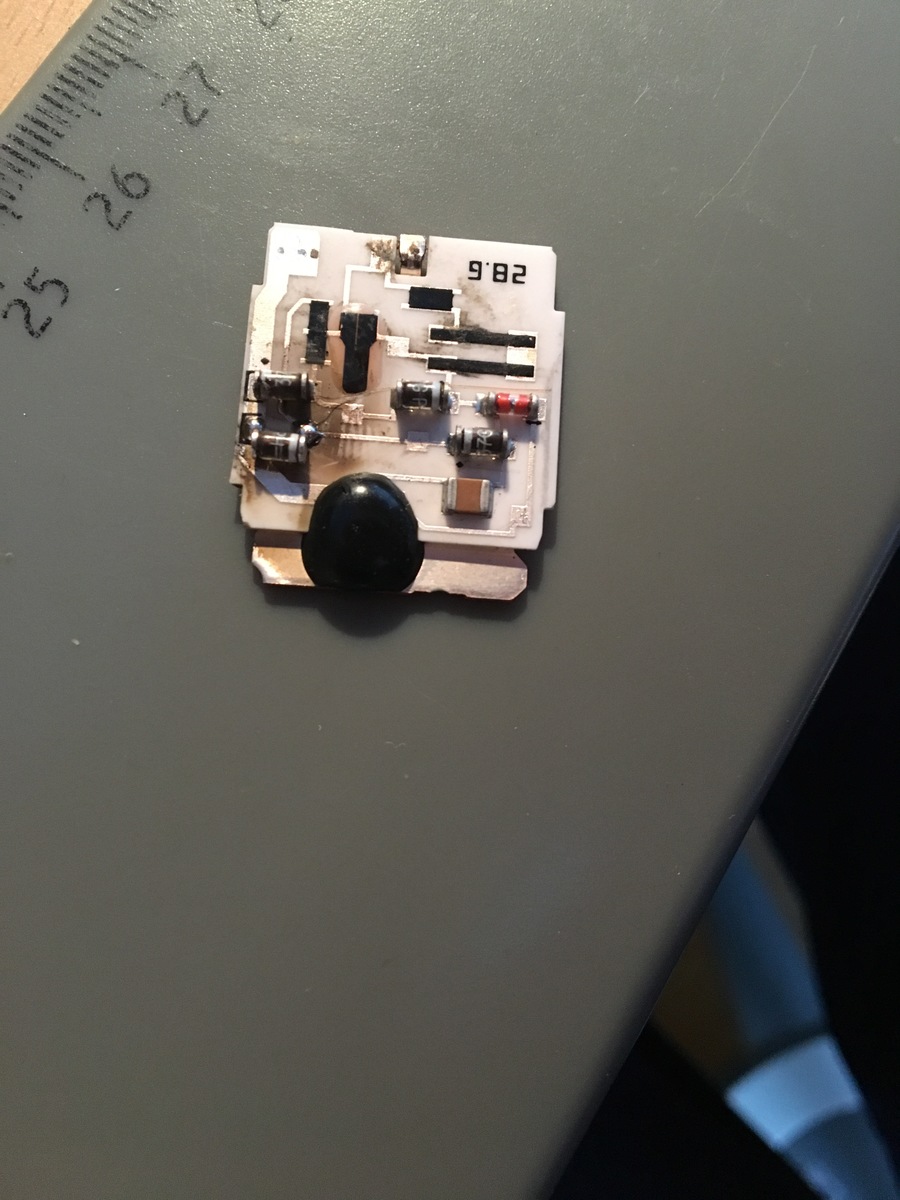

Hallo, bin neu hier Komme ich dann gleich mal zur Sache. Leider hat der Drehzahlregler meiner Bohrmaschine aufgegeben (bzw nur die Drehzahlregelung). Jetzt meine Frage, da ich kein Vergleichstyp mehr finde ob es möglich ist oder ob es sich lohnt die Platiene zu Reparieren (Siehe Foto). Meine Frage ist, wie der Aufbau Funktioniert. Soweit ich mir das denken kann, befindet sich ein Transistor unter dem Schwarzen Punkt, desweiteren müsste ja durch 2 der Dioden (Die Defekt sind wie man sieht) eine art Gleichrichtung statt finden. Von da an geht es ja auf den Steuerstromkreis wo am ende dann der Laststromkreislauf begrenzt wird sag ich mal. Auf den Dioden steht: PH-37G Da ich solch eine Diode aber nicht finde, wollte ich wissen ob mir jemand einen Tip geben kann, was ich da für Dioden nehmen sollte. Hoffe mal das der Transistor heile ist, wenn nicht müsste man da ja auch was machen können? (Das schwarze entfernen und das darunter liegende Bauteil?) Schalter hat die Angaben 6A 250V~ Capax - Holland type: 34340452 mod: 35 - 67T Adj. FOR 230V

Das ist keine Platine wie sie landauf landab von Hobbyisten gemacht werden kann. Das ist ein Keramiksubstrat mit aufgedruckten Dickschichtwiderstände. Ganz andere Liga. Die besseren Aussichten hast Du wenn Du nach dem ganzen Schalter/Steller/Abzug als Ersatzteile (-baugruppe) suchst und zwar beim Hersteller der Maschine. Leider ist es so dass solche Baugruppen so serienspezifisch hergestellt werden, dass es fast Zufall ist wenn irgend ein anderes -wohl elektrisch funktionsgleiches Teil- sich mechanisch exakt in dein Gerät montieren lässt.
Hallo, Es ist mir klar, dass da Beschichtungen etc vorhanden sind die einem dann einen veränderten Wiederstand erzeugen, wenn da die Schleifkontakte ins spiel kommen (Fast wie win Poti), aber darum geht es garnicht. Es geht mir um die Funktionsweise der Drehzahlregelung. eine Neue Platiene möchte ich ja auch gatnicht Anfertigen, da das eh nicht möglich wäre, wie du schon gesagt hast. Aber man kann das vorhandene ja übernehmen, wenn ich wüsste wie die Schaltung funtioniert. Die Maschiene ist fast 20 Jahre alt, aber sowas schmeißt man nicht einfach weg wenn nur die Drehzahlregelung kaputt ist. Heute kriegt man sowas gutes nicht mehr.

Alexander S. schrieb: > Es geht mir um die Funktionsweise der Drehzahlregelung TRIAC-Dimmer. Typischerweise AN1003.12a aus http://www.littelfuse.com/data/en/application_notes/an1003.pdf
Ah okay, hab mir das mal angeguckt, aber finde meine Schaltung halt nicht wieder... (bzw eine die ungefair so ist).

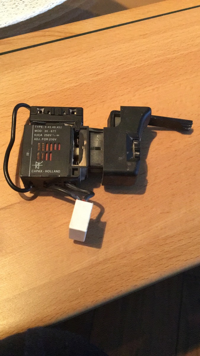

Vielleicht hier https://www.wmv-dresden.de/ersatzteile_listen/Capax/Capax_0001.html mal nachfragen?

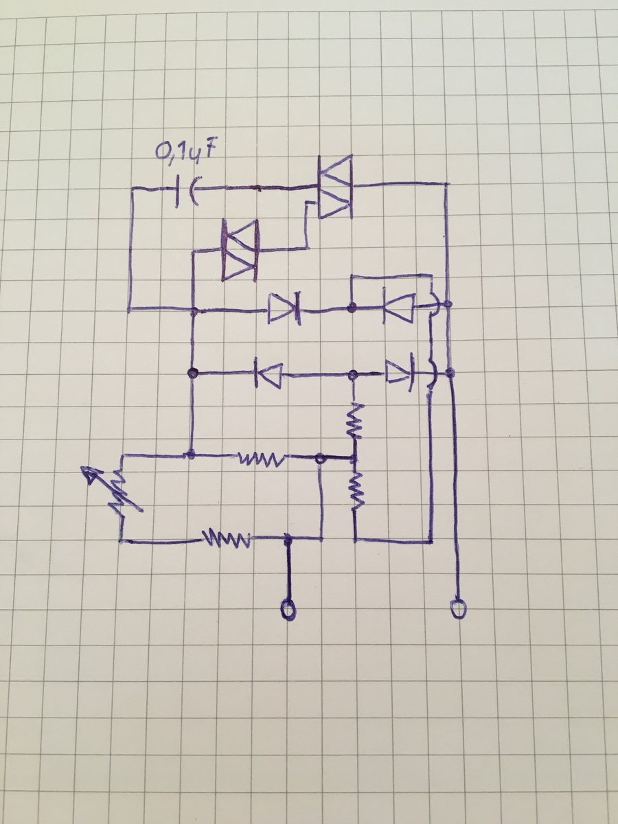

Hier mein Versuch ein Schaltplan zu zeichnen.

Alexander S. schrieb: > Hier mein Versuch ein Schaltplan zu zeichnen. Das ist sicherlich anders: die rote Diode, ein DIAC, geht an Gate vom TRIAC. Der C kommt vom Masseanschluss. Schau dir doch einfach die richtigen im vrrlinkten Dokument an.
Ah, jetzt ergibt das sinn mit der roten Diode. Danke, jetzt find ich meine Schaltung auch in deinem Dokument wieder. Danke. isr das Graue SMD bauteil überhaubt ein Kondensator? per wiederstands messung kommt nix bei rum, aber wenn ich ihn als Kondensator messe 0,1uF
So müsste der Schaltplan jetzt Sinn ergeben.
#5379700
Alexander S. schrieb: > So müsste der Schaltplan jetzt Sinn ergeben. Mit Sicherheit nicht. Der Kondensator liegt wohl nicht in Reihe mit dem Triac. A1 (A2?)

Wen kein Traffo drien ißt felt der Maschiene der Wiederstant.
Dann wüsste ich nicht, was Bauteil sonst noch sein könnte... Haha, Es ist nicht sooo einfach ohne Datenblatt die Schaltung zu verstehen. Das ist mal was ganz neues für mich ;)

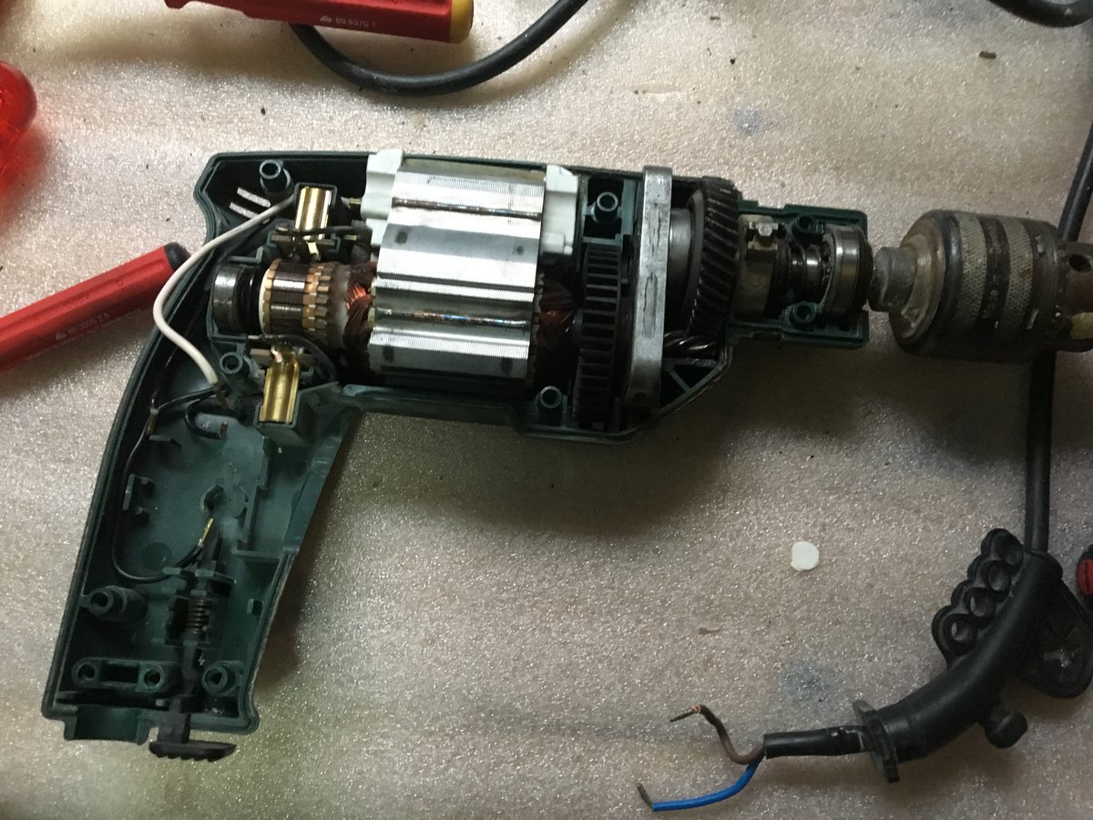

Hier ein Bild der Maschiene.

Ohjee, wie Peinlich... Ich sollte meine Sachen vorher auch durchlesen ;) Aber jetzt zur Schaltung. Die defekten Dioden würde ich gerne tauschen. Was müsste ich da beachten? Was wird sich eigentlich unter dem Schwarzen verbergen? ein Bauteil? oder ist das ne etwas andere Technik, das es ein Fest integriertes Bauteil ist?

In der Duss P16 R/L wurden diese auch verbaut.
Von Capax gab es auch grössere,welche auch nicht mehr erhältlich sind.

Alexander S. schrieb: > isr das Graue SMD bauteil überhaubt ein Kondensator? Ich sehe kein graues SMD Teil, das braune ist ein Kondensator, und 0.1uF kommt hin. Die schwarzen sind Widerstände, hast du ja richtig erkannt, 2 Bahnen davon bilden ein Schiebepoti, auch erkannt.
Ja srimmt braun nicht grau.

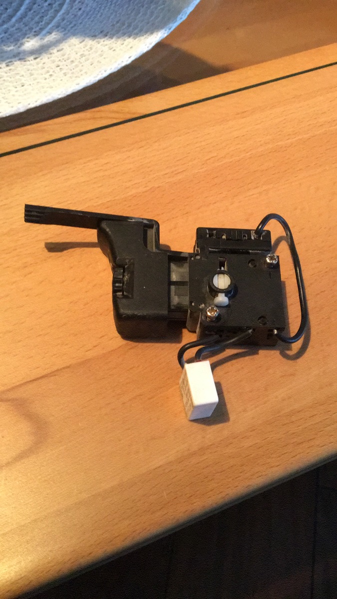

In der Duss P16 RL ist ein anderer Schalter eingebaut. Hab eben die Feststellung gemacht das der Triac auch defekt ist. Werde mir einen neuen schalter kaufen. Hab da was gefunden, nur das der Feststellknopf zur Seite weg geht. Da werde ich wenn ich mir den 5€ Schalter gekauft hab Gedanken machen. Vllt einfach enfernen, da ich die Funktion et nicht brauche. Bei mir ist der Feststeller unten neben dem Kabel.
Hast recht es ist die P16 R/L SE. Wollte den Fehler beseitigen aber zu
spät.
Ich weiss nur eines von den Capax werden keine Ersatzteile von Duss
geliefert.Waren bei einer Reparatur zu erhalten.
Es ist ein wenig anderer Capax,lässt sich zerlegen in die Elektronik und
R/L
Einheit.Die R/L Einheit ist aufgesteckt oder aufgeklipst.
Gruss Hans
In Ebay Kleinanzeigen wird für den P16 RL ein Marquart Schalter für 40E
verkauft.Ob dies passt.Der Verkäufer hat auch das SE vergessen.
Gruss Hans
