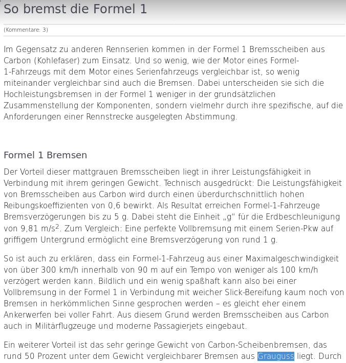

Yalu X. schrieb:
> Meine Scheiben aus Grauguss haben sich noch nie verzogen.
Grauguss-Bremsscheiben gibt es nicht, denn Grauguss hat eine zu geringe
Zug- und Scherfestigkeit. Wenn Bremsscheiben im Gussverfahren
hergestellt werden, dann im Feingussverfahren.

von Markus K. (Firma: Companion 41) (markus5000)
Old P. schrieb:
> Karbon an einer Bremsscheibe ist so sinnvoll wie Bremsscheiben aus
> Vollmilchschokolade!
Rat mal womit die Formel 1 bremst
https://www.at-rs.de/beitrag/items/so-bremst-die-formel-1.html
HTH
von Jens G. (jensig)
@ Markus Klein (Firma: Companion 41) (markus5000)
>https://www.at-rs.de/beitrag/items/so-bremst-die-f...
In diesem Thread haben wir von Uwe M. gelernt:
Genau das will uns aber der genannte Link weismachen:
"Ein weiterer Vorteil ist das sehr geringe Gewicht von
Carbon-Scheibenbremsen, das rund 50 Prozent unter dem Gewicht
vergleichbarer Bremsen aus Grauguss liegt. Durch die Gewichtsreduzierung
sinken nicht nur"
Darf man annehmen, daß, wenn es lt. Uwe M. keine Graugußscheiben gibt,
dieser Bericht auch nur Unwahrheiten verbreitet, und damit auch keine
Carbonscheiben gibt? Zudem man da von mattgrauen Scheiben spricht, was
nicht so sehr nach Carbon klingt, sondern vielleicht eher Keramik ...
Aber schließlich sind es ja keine Carbonscheiben, sondern nur mit Carbon
verstärkte Keramikscheiben. Von Carbon zu sprechen ist daher vollkommen
falsch, denn die Carbonfasern sind ja nicht das eigentliche
Funktionsmaterial, sondern die Keramik, die mit dem Carbon ein
Verbundmaterial ergibt.
Im übrigen kann ich mir auch nicht so recht vorstellen, das herkömmliche
Bremsscheiben aus dem nicht gerade zugfesten Grauguß bestehen.
> sinken nicht nur"
Ich habe den Link aufgerufen und nach Grauguss gesucht, kein Treffer.
Kann es sein, dass es in einem Link eines Links eines Links steht ;-)
oder wo steht das?
Uwe
S. Screenshot.
Hier sind noch weitere Informationen passend zum Thema:
  https://www.at-rs.de/gusseisen.html
Ausschnitt daraus:
Die Fähigkeit hohe Temperaturen, ohne Veränderung der Formgebung
aufzunehmen bzw. abzugeben, machen Grauguss zu einem Werkstoff, der im
Bremsanlagenbau seine Berechtigung findet. Die Wärmeentwicklung in
Bremsanlagen liegen meist deutlich unter 1000 Grad Celsius, eher bei
etwa 600- 800 Grad Celsius, sodass der Werkstoff Grauguss nie in
thermische Grenzbereiche gelangt.

von Old P. (Gast)
Markus K. schrieb:
> HTH
Ja, dann solltest Du aber auch die Nachteile nennen. In Deinem Link
steht ganz oben:
"Im Gegensatz zu den Bremsen in einem Serienfahrzeug verschleißen die in
der Formel 1 eingesetzten Komponenten zudem sehr schnell. Konkret: Ein
Formel-1-Team verbraucht an jedem Rennwochenende mehrere Sätze
Bremsscheiben und Bremsbeläge. So wundert es nicht, dass die Bremse an
einem Formel-1-Rennwagen einen starken Kostenfaktor bildet."
Das meinte ich mit Vollmilchschokolade!
Old-Papa
Das ist weniger eine Frage des Materials, sondern der Dimensionierung.
In der Formel 1 werden Verschleißteile i.Allg. so dimensioniert, dass
sie möglichst leicht sind und gerade so lange halten wie unbedingt
nötig.
Bei Straßenfahrzeugen werden die Teile hingegen so dimensioniert, dass
sie mindestens bis zur nächsten Inspektion halten, meist sogar noch viel
länger.
Der Hauptgrund, warum die Formel-1-Bremsen nicht in Straßenfahrzeugen
eingesetzt werden, liegt m.W. darin, dass die Carbonbremsscheiben ihre
volle Bremswirkung erst bei relativ hohen Temperaturen entfalten, die
beim Betrieb im Straßenverkehr normalerweise nicht erreicht werden.
Außer natürlich beim Threadersteller! ;-)
