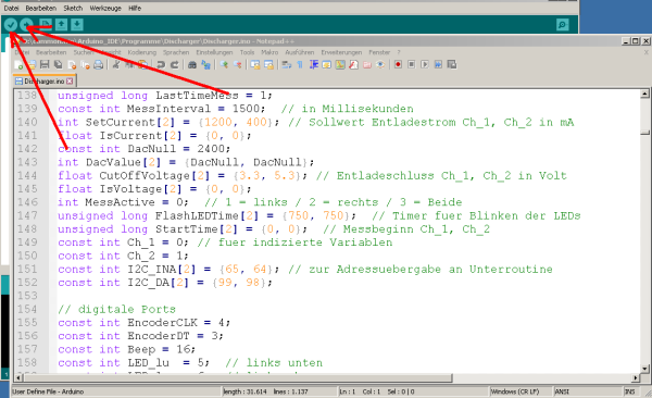

Der Editor in der Arduino-IDE ist so etwas der schlechteste, den ich
seit Jahren gesehen habe. Mit Suche im Internet und etwas Frickelei
lässt sich Arduino in Notepad++ einbinden und hat dann auch eine
Code-Vervollständigung / Code-Hervorhebung.
Die Arduino-IDE auf "externen Editor" gestellt, lädt die jedesmal bei
Test oder Hochladen die Datei neu rein.
