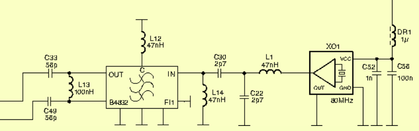

#5379484
So wurde dass z.B. beim FA-NWT1 gemacht, siehe Auszug im Anhang.
Einem 80MHz Rechteck-Oszillator folgt ein 400MHz Dreikreis-
Bandfilter, das die fünfte Harmonische herausfiltert.
Hier spart man sich den Verstärker, der in die Begrenzung gefahren
wird, um gezielt Oberwellen zu erzeugen, die man danach herausfiltern
kann.
Markus
