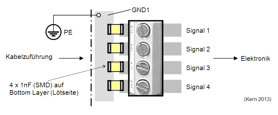

wollte mal fragen ob ich dieses Bild hier richtig verstanden habe.
Hier werden Kondensatoren von den Eingangssignalen auf GND gebracht.
Zusätzlich wird der PE an GND angeschlossen?
Wieso wird der GND mit PE verbunden und was bringen mir dir Kapazitäten?

'EMV Filter Cs' ist der Titel und Du fragst was die Cs bringen?
Oh, das sind 'EMV Filter Cs', aber das wusstes Du ja schon.
PE:
Bei Potentialgetrennten Geräten schwebt der Sek GND irgendwo und ist nur
über parasitäre Kapazitäten mit dem Netz verkoppelt.
Duch die Verbindung mit GND verbessert sich das EMI Verhalten (meist,
nicht immer) und sorgt für ein definiertes Potential bei berührbaren
Masseflächen (z.B. USB Buchsen)

> PE hat nix mit EMV zu tun, sondern soll verhindern, dass durch einen
> Defekt berührbare Teile auf einem gefährlichen Spannungslevel liegen.
Kondensatoren nützen da herzlich wenig. Die leiten hochfrequente Signale
nach PE ab.
Wenn EMV allerdings bereits vorhanden ist, braucht man keine
zusätzlichen Cs
#5383010
Wenn PE auch gleich am Gehaeuse ist, dann macht man die Caps an den
Eingaengen an den PE. Denn die dienen zu Kurzschliessen irgendwelcher
HF, zB Handystrahlung.
Falls GND auch PE sein darf, sein soll, verbindet man die Zwei auch
gleich dort zusammen.
