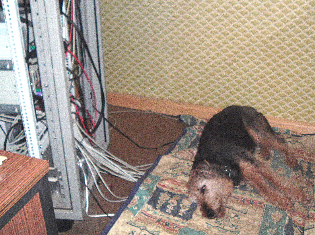

von georg (Gast)
Reinhard S. schrieb:
> ist es vielleicht auch nicht
> verkehrt, vor/hinter dem Schrank auch mindestens 120cm Platz zu haben.
Der Platz muss ja nicht verschwendet sein (Bild).
Ich habe übrigens den armen alten Hund nicht hinter den Serverschrank
verbannt, das war ganz allein seine eigene Idee.
Georg
