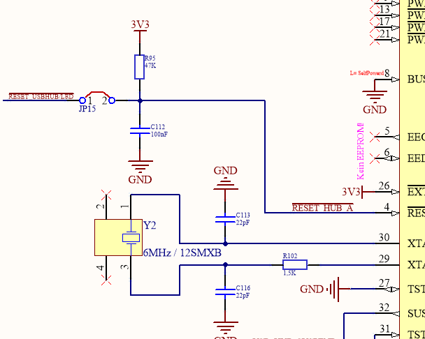

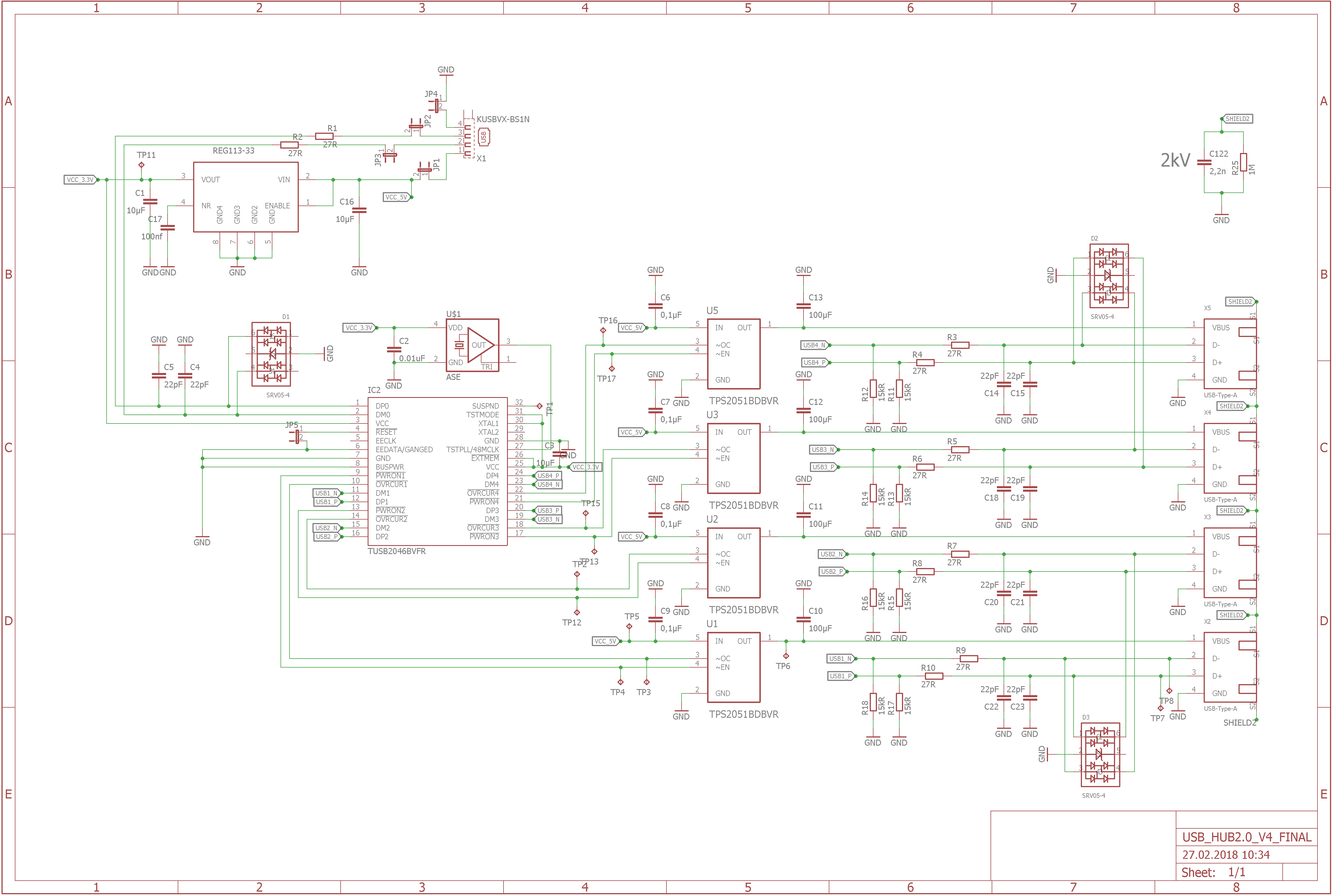

Hi, Leute ich habe vor Kurzem eine USB-Platine erstellt. Problem sie funktioniert leider nicht und ich weiß auch nicht mehr weiter. Habt ihr vielleicht eine Idee für mich? Hab mich am Datenblatt und ein paar Einträgen hier im Forum orientiert. Im Anhang hab ich mein Schaltplan und das Layout verlinkt. Viele Grüße LL

Hallo, Der Reset ist nicht beschaltet! Hatte faste die gleiche Beschaltung. RST Pin: Pullup 10K gegen 3V3 und 100nF gegen GND! Bin mir 99.999999 Sicher das ist es. er Wird nicht im OS erkannt! Mit Taster gegen GND funktioniert nicht! Bitte Datenblatt genau zu RST lesen! Klaus
Danke für die Nachricht! Hab es gerade ausprobiert... hat leider nicht geklappt. Wird nicht vom OS erkannt.

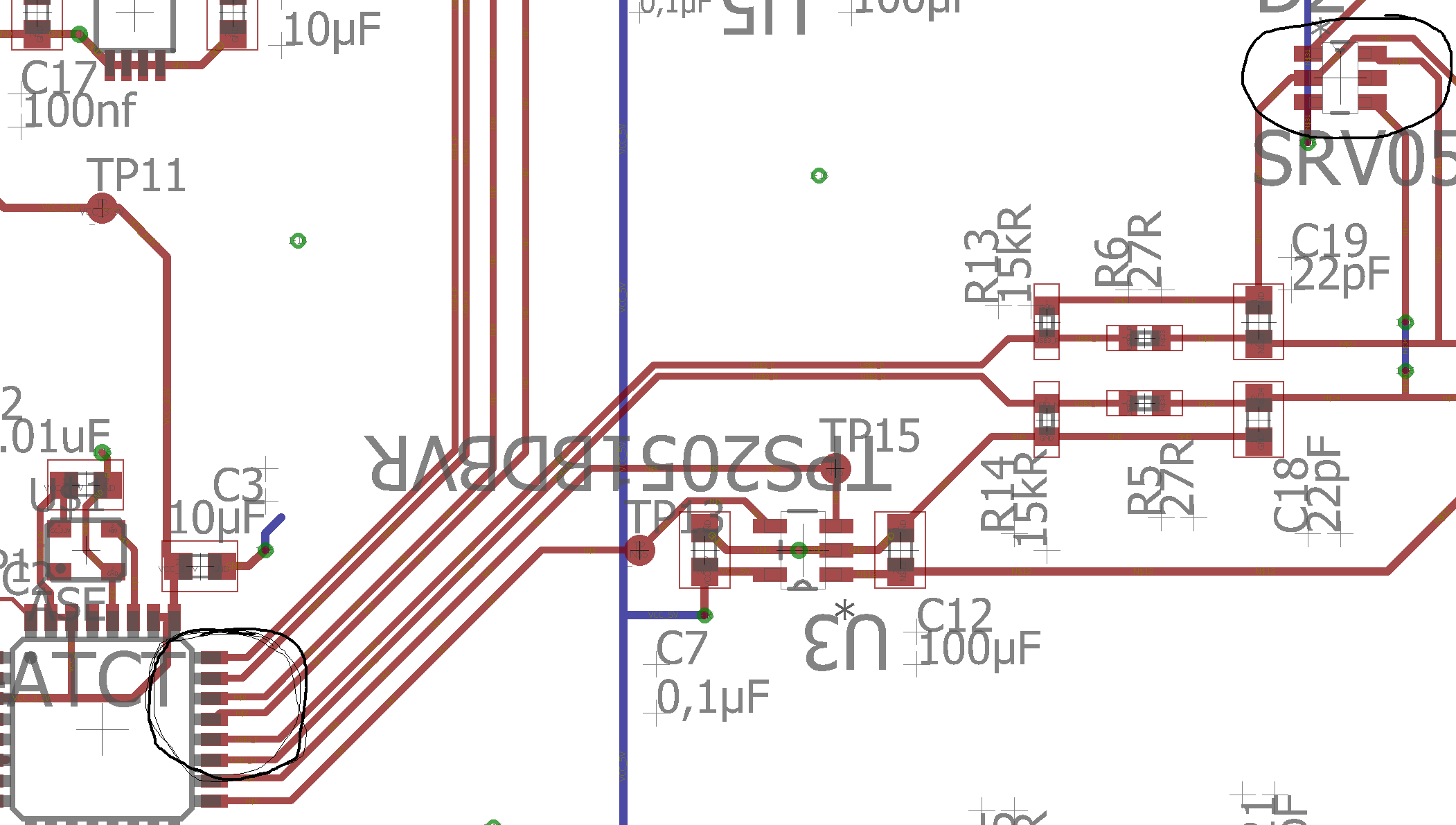

Die Differentiellen Signale sind arg grenzwertig geroutet. Einerseits gibts du dir zwar Mühe bei Dingen wie dem Längenausgleich, andererseits versaust du dir genau das mit diesen fiesen Stichleitungen zu den ESD-Dioden D2/ D3. Noch dazu mit 2 Vias im Signalpfad. Differentielle Signale sollten stets symmetrisch geroutet sein. Ich denke es ist besser, wenn jeder USB-Port seinen "persönlichen" ESD-Schutz bekommt - vereinfacht das Routing.

Die Overcurrent-Ausgänge der TPS2051 Powerswitches sind Open Collector und brauchen Pullups. Die Anmerkung des Vorposters bezüglich des extrem dämlichen Routings der ESD-Schutzdioden unterstütze ich. Außerdem fehlt der 1.5k Pullup an DP0 beim Uplink. fchk

Sowas sollte man wirklich unbedingt von Hand routen! Ich sehe auf dem Layout schon 2 Stellen mit Kurzschlüssen, sind die durch den DRC gekommen und so auch auf der Platine? Außerdem ist die Spannungsversorgung überhaupt nicht ausreichend dimensioniert, Leiterbahnbreite beachten.. Wozu die Jumper in den Datenleitungen und die viel zu großen Abstände zwischen den Widerständen? Das löst das Diff. Pair auf.
fchk schrieb: > Außerdem fehlt der 1.5k Pullup an DP0 beim Uplink. Hey! Danke für den Tipp Windows erkennt jetzt was aber er sagt mir das das Gerät (Hub) nicht richtig funktioniert. Vka schrieb: > Ich sehe auf dem Layout schon 2 Stellen mit Kurzschlüssen, sind die > durch den DRC gekommen und so auch auf der Platine? Wo siehst du die Kurzen? Vka schrieb: > Wozu die Jumper in den Datenleitungen Zum Debuggen ^^ ich hab schon mal den Hub so aufgebaut in einer anderen Schaltung dort konnte ich aber nicht wirklich nach Fehlern suchen. Vielen Dank für eure Antworten!
#5380133
Locker L. schrieb: > Wo siehst du die Kurzen? Rechte Seite vom Hub Chip und bei der TVS Diode rechts oben

Rufus Τ. F. schrieb: > Das ist nur Full-Speed-USB (12 MBit/sec), das dürfte alles noch sehr > entspannt sein. Mag sein. Das Problem bei solchen Unfällen ist, dass wenn es nicht funktioniert eine mögliche Ursache mehr ist. Und der TO/ Windows hat eben gewisse Probleme mit dem Board. Ob die legere Leitungsführung im Bereich der ESD-Dioden zielführend ist darf man schon anzweifeln. By the Way: ich sehe in paar vereinsamte Vias: ist das ein Multilayer?
Klaus danke dir! :) Ich hab den ResetPin mit 47k und 100n beschaltet und nun gehts Windows erkennt den USB Hub! Und auch danke an fchk für die vergessenen 1,5k an DP0! Nur leider erkennt er die am Hub angeschlossene Maus noch nicht. Uwe N. schrieb: > By the Way: ich sehe in paar vereinsamte Vias: ist das ein Multilayer? Ja Top und Bot sind GND Flächen allerdings hab ich auch ein paar GND Leitungen von Hand geroutet deshalb sieht manches bisl komisch aus Kurze sind da nicht. Ich kann nochmal ein neues Bild hochladen.

Auch auf dem neuen Bild sehen die Stellen nach Kurzschluss aus.
Hier sieht man es besser.
Locker L. schrieb: > Sry ich meinte damit: es sind nur 2 Layer. Die GND Flächen sind mit den > Vias nur verbunden. Ach Du Scheiße. Du zerschneidest Dir also mit den senkrechten blauen Leiterbahnen munter die Massefläche, insbesondere auch dort, wo die differentiellen Signale entlanglaufen. Und hast Du bei den (nicht dargestellten) Masseflächen auch einigermaßen brauchbare Abstände zu den Signalen eingestellt oder einfach nur den meist viel zu kleinen Defaultwert genommen? Welche Formeln bzw. welches Programm hast Du denn zur Berechnung der impedanzkontrollierten Leitungen verwendet? Mir erscheinen die Leiterbahnbreiten für eine normale 1,5mm-Platine ohne Innenlagen doch reichlich schmal. Oder verwendest Du ein äußerst exotisches Material mit einem besonders hohen Epsilon_r? Vermutlich hast Du Dir aber einfach nur so gar keine Gedanken über das Layout gemacht und es einfach nur hingerotzt.

der TPS2051 OC pin ist Open Collector ohne Pullup wirds also nichts. Thomas
