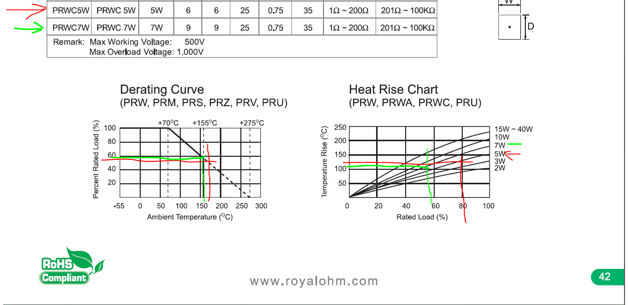

5W Leistungswiderstand Datenblatt
Gast #5380059
Zum Verständnis ob ich das Datenblatt richtig verstehe.
Am Beispiel des 5W Widerstandes, (Dauer-)belaste ich diesen mit 4W,
erwärmt sich dieser um 125°C (rechtes Diagramm).
Ich gehe davon aus zu den 125°C kommt noch die Raum bzw.
Gehäusetemperatur, z.b. 40°C und lande dann bei 165°C.
Lt. dem linken Diagramm kann ich den 5W Widerstand dann nur mit ca. 55%
seiner Nennleistung belasten und wäre dann mit den 4W überlastet.
Das gleiche Szenario mit dem 7W, dann wäre ich im grünen Bereich?
Obwohl ich nur 4 Watt belaste, muss ich hier (mindestens) den 7Watt
nehmen?
Gast #5380065
Nein, das linke Diagramm sagt, bei welcher Raumtemperatur den den
Widerstand wie weit belasten darfst, nicht welche Temperatur der
Widerstand haben darf.
#5380083
@watti (Gast)
Nein. Der Widerstand darf bis 70°C Umgebungstemperatur zu 100% belastet
werden, er hat dann 70°C+150°C=220°C
Bei 155°C Umgebungstemperatur sind immerhin noch 60% Nennlast erlaubt.
#5380090
Bei solchen Diagrammen sollte man sich erst um die impliziten Details
kuemmern. zB Das Heat-Rise-chart.
Da ist implizit noch eine Befestigung drin. zB auf einer Leiterplatte
horizontal, rundrum 1 Fuss frei, oder irgendwas.
Normale Kuehlkoerper haben normalerweise : Montage mit den Rippen
senkrecht an einer senkrechten Flaeche, mit oben und unten einem Fuss
frei.
Wenn man diesen 5W in Alkohol(Brennspiritus) taucht bekommt locker auch
30W weg. Der Alkohol siedet. Wir lassen 1W Widerstaende mit fluessigem
Helium laufen und kriegen 50W weg.
Bevor's vergessen geht. Bei einem geschlossenen Gehauese muss man die
Waerme schlieslich auch noch aus dem Gehaeuse weg bringen.
Gast #5380127
Danke!
