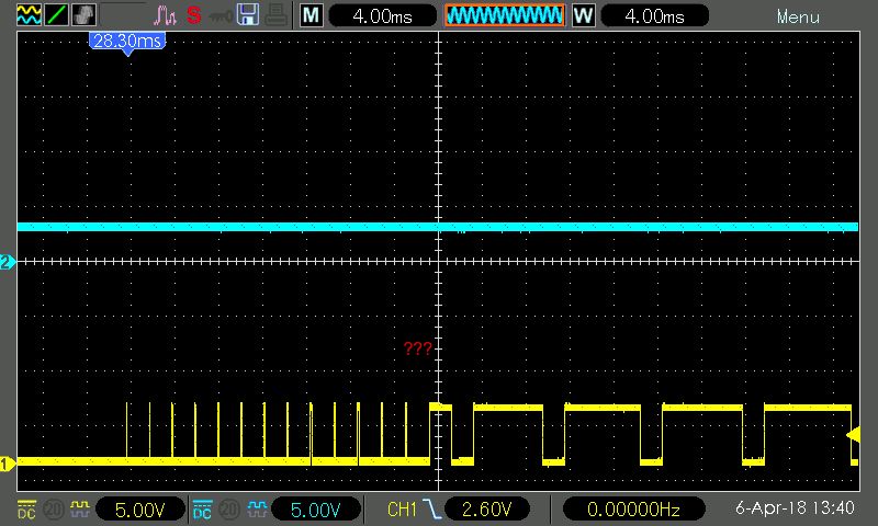

ich versuche die reale Zeitdauer zur Seriellen UART-USB Übertragung zu
ermitteln. Zwischen einem Arduino Uno (ATMega328P) und Win7.
Dazu habe ich mir unten angehängte Testfunktion geschrieben. Den Pin
Status schaue ich mir mit dem Oskar an.
Erwarten würde ich einen linearen Anstieg der Zeitdauer pro gesendetem
Zeichen - Dies ist aber nicht der Fall! Könnte mir jemand auf die
Sprünge helfen, warum das so auftritt??
Die Baudrate ist auf 19200 eingestellt. Das Phänoment tritt aber auch
bei anderen Geschwindigkeiten auf.
Danke für Euer Input!
Felix
EDIT: Der gelbe Verlauf stellt den Status von "test_pin" dar!

Weil Serial.print in einen Puffer schreibt. Die ersten Bytes füllen den
Puffer - das geht quasi "instant" - und sobald er voll ist, wird
gewartet bis ein Platz im Puffer durch die Übertragung frei wurde. Der
USB-Adapter fügt aber weitere Verzögerungen hinzu. Darüber ist quasi
keine echtzeitfähige Übertragung zu erreichen. Wenn du das Timing genau
steuern willst, müsstest du ein eigenes USB-Gerät implementieren und
z.B. Isochrone Transfers nutzen.

Das ist doch ganz einfach. Da die Schnittstelle mit Puffer sendet, kann
sie die Zeichen lückenlos nacheinander senden. Jedes Zeichen umfasst ein
Start-Bit, 8 Daten-Bits und ein Stop-Bit.
Die Schnittstelle sendet also 1920 Zeichen pro Sekunde - es sei denn, du
sperrst Interrupts für ungewöhnlich lange Zeit oder fügst absichtlich
Verzögerungen ein.
Ich nehme mal an, dass die gelbe Linie das Signal von deinem "test_pin"
darstellt. Das Signal geht anfangs nur sehr kurz auf High, weil der
Sendepuffer Platz frei hat. Sobald er voll ist, wartet die Funktion
Serial.print() darauf, dass Platz frei wird. Und das dauert genau so
lange, wie die Übertragung eines Zeichens dauert.
