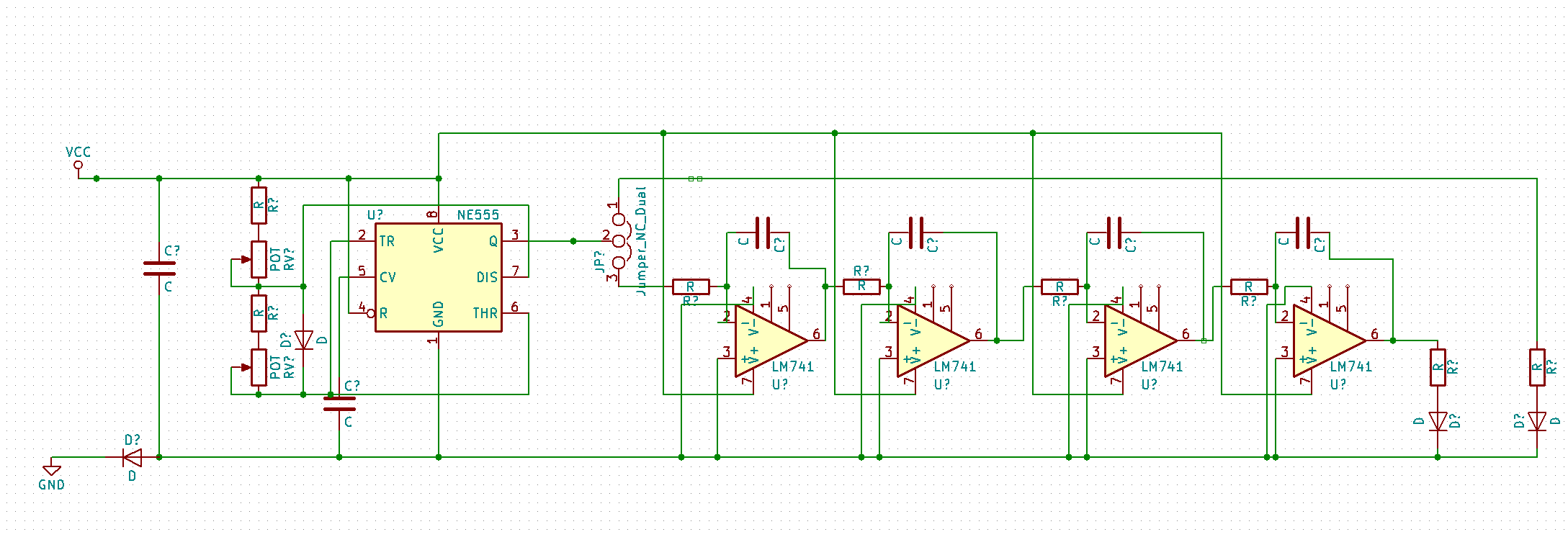

Guten Abend,
meine Aufgabe ist es aus dem Rechtecksignal eines NE555 (also in
astabiler Kippstufe) etwas sinusähnliches zu erzeugen und das Verfahren
dass ich ausgewählt habe ist eine Schaltung mit 4 hintereinander
geschalteten Integratoren. Der OPV ist hierbei der LM741.
Nun bin ich leider erst im 1. Semester und kenne mich mit OPVs und
allgemein Integratoren nicht gut aus. Ich weiß was ein Integrator macht
und kann das auch nachvollziehen, jedoch weiß ich nicht wie ich den
Vorwiderstand festlegen soll. Könnte mir da jemand einen Tipp geben?
 Die Kapazität des parallelen Kondensators würde ich so bestimmen dass
bei der höchsten Frequenz (bei NE555 mit 2 Potis veränderbar) dieser
gerade so sperrt...wäre das sinnvoll?

von Klaus R. (klara)
Wie soll denn die Schaltung im Prinzip aussehen?
Das hast Du ja einen tollen OPV gewählt. Der soll doch wohl nicht den
Integrator bilden? Ein Tipp: Schau Dir mal dessen Einganswiderstände an.

von Andi (Gast)
Hallo Klaus,
den LM741 hab ich genommen da der im Betrieb in großer Stückzahl
vorhanden ist und mein Ausbilder gesagt hat dass das eine rel.gute Wahl
wäre.
Im Datasheet steht dass der Input Resistance 0.3 MOhm ist, was bedeutet
das für mich? (sorry dass ich mich so blöd anstelle)
Den Jumper in meinem Screenshot müssen sie nicht beachten, der dient nur
zur Beschaltung einer 2. Leuchtdiode mit dem Rechtecksignal.
Vielen Dank,
Andi
von Achim S. (Gast)
Der Vorwiderstand ist zu klein, wenn er einen zu großen Stromfluss
bewirkt (der Baustein vornedran muss den Strom treiben können, der OPV
selbst muss den selben Strom über die Rückkopplung treiben.
Der Vorwiderstand ist zu groß, wenn er einen zu großen Fehler durch dem
Eingagsstrom des OPV führt.
Und das Verhältnis aus Vorwiderstand und Kondesator sollte hat passend
sein, um die gewünschte Zeitkonstante zu ergeben.

von Achim S. (Gast)
Andi schrieb:
> Wenn ich das richtig verstanden habe ist das doch der Strom der trotzdem
> bei einem OPV fließt auch wenn er nicht aktiv sein sollte oder?
Das ist der Strom, der immer in den OPV-Eingang fließt. Eine
Unterscheidung ob der OPV aktiv ist oder nicht, macht hier keinen Sinn.
Wenn der OPV mit Spannung versorgt wird, ist er auch aktiv.
Andi schrieb:
> die mit
> der Sinusspannung gespeist wird,
da kommt keine Sinusspannung raus.
Erstens wird aus einem Rechteck, das du vierfach aufintegrierst, kein
Sinus
Zweitens kommt der 741 nicht mit Spannungen klar, die nahe an seiner
Versorgung liegen (und deine negative Versorgung ist GND hat damit den
selben Wert wie dein Eingangssignal). So kannst du den 741 nicht
betreiben.
Drittens führt - ohne geeignete Gegenmaßnahmen - schon die kleinste
Offsetspannung am Integrator dazu, dass diese über die Zeit
aufintegriert wird und der OPV in seine Begrenzung läuft. D.h. deine
OPVs werden am Ausgang zu einer Versorgung (Vcc oder Vss) hinlaufen und
dort dann nicht mehr so funktionieren, wie es von einem "idealen" OPV
erwartet wird.

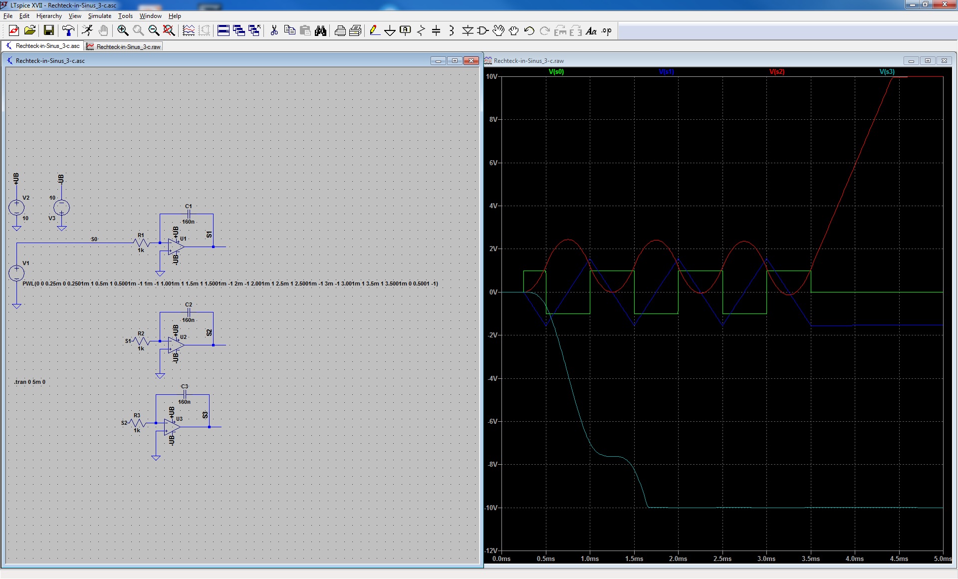

Welche Verfahren standen denn alle zur Verfügung?
Wie Achim schon sage, mit in Reihe geschalteten Integratoren
funktioniert das so nicht. Ich könnte mir vorstellen das Integratoren
parallel geschaltet werden und jeweils ab einer gewissen Spannung aktiv
werden.
Ziel ist es ja, den Sinus aus mehreren Geraden unterschiedlicher
Steigung zusammenzusetzen. Jeder Integrator hat dann seine Steigung, die
dann jeweils ab einer Schwellspannung aktiv wird. Ein Summierverstärker
vereinigt dann die einzelnen Spannungsverläufe.
Ein ähnliches Verfahren kann man mit Diodennetzwerken aufbauen.
http://service.projektlabor.tu-berlin.de/wordpress/absynth/gruppen/gruppe-3-lfovco/3-2-lfo/
Früher setzte man dafür Funktionsgeneratoren wie den XR2206 oder MAX038
ein. Hier noch ein Link, siehe "Digitale Funktionsgeneratoren".
https://de.wikipedia.org/wiki/Funktionsgenerator#Digitale_Funktionsgeneratoren
Die DDS haben alles abgelöst.
https://de.wikipedia.org/wiki/Direct_Digital_Synthesis
mfg Klaus

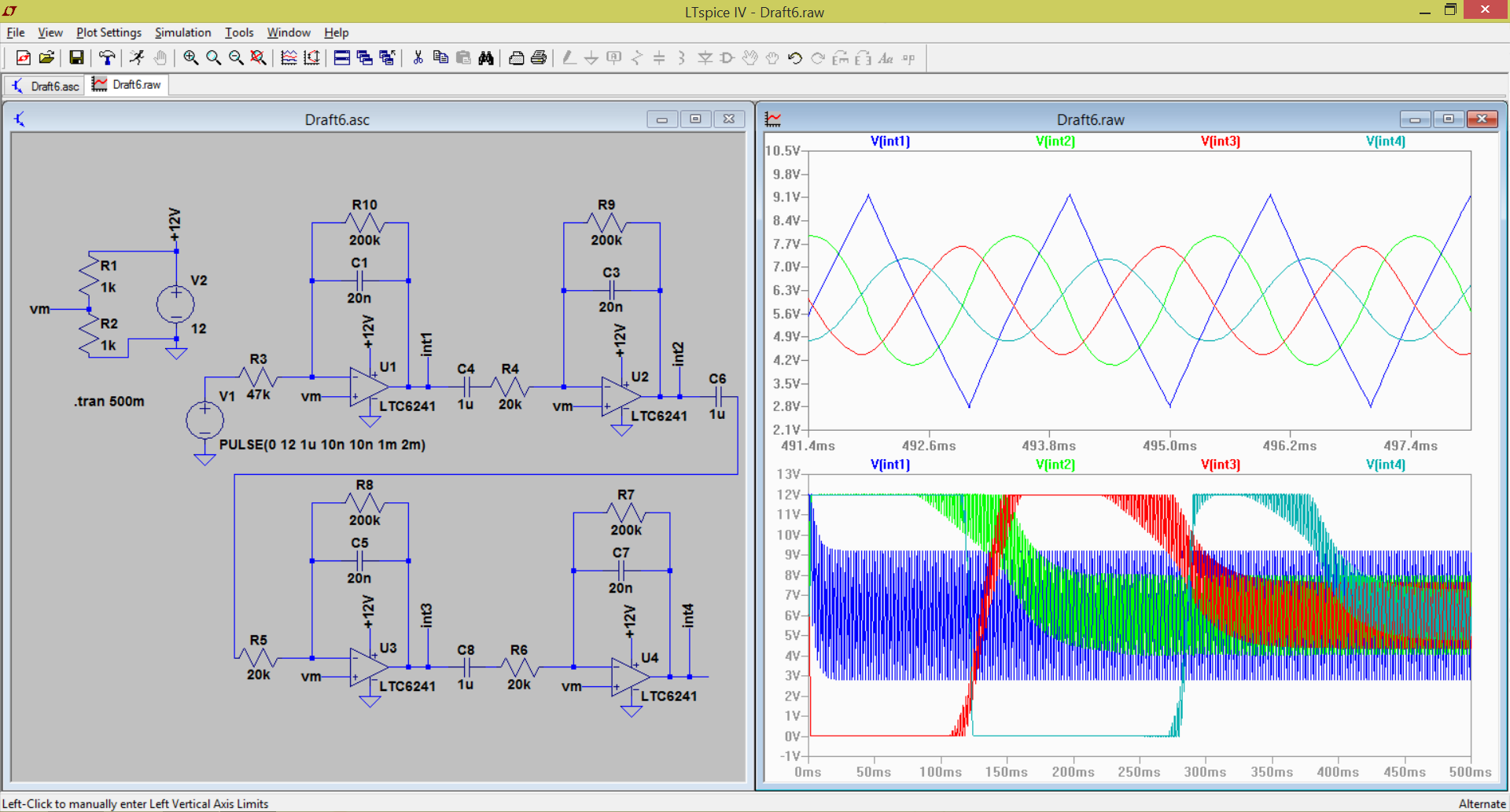

von Andi (Gast)
Das war etwas ungeschickt von mir ausgedrückt.
Ich meinte dass dieser Strom durch meine Leuchtdiode fließt auch wenn
ich das Signal des 555ers nicht auf die Integratoren schalte..
> Sinus
Mir ist bewusst dass es nur näherungsweise ein Sinus ist (der "nach
oben" verschoben ist, aber mein Ausbilder sagte schon dass es nur etwas
sinus-ähnliches sein muss.
> betreiben.
Ok das wusste ich nicht.. Ich habe mir gerade das Datasheet
durchgelesen, steht das da irgendwo?
> erwartet wird.
Ah ja ...da ich ja schon als Input 15V habe wird diese Spannung ja dann
durch Offset im Endeffekt größer als 15V und somit funzts nicht
mehr...hab ich das richtig verstanden?
Eine Gegenmaßnahme wie dass man einfach die "Nulllinie" verschiebt
sodass ich wieder ein Potenzial von ca 15V habe ist eher nicht
praktikabel oder?
Vielen Dank!
Andi
Hallo Andi,
ich habe Deinen ursprünglichen Versuch in LTspice XVII simuliert.
Mit V1 habe ich eine Spannungsquelle angelegt, die einen Rechteck mit 1
kHz liefert. Danach habe ich einen Integrator vorgesehen, der mit 1 KOhm
und 160 nF ein Hochpaß mit einer Grenzfrequenz von 1 kHz darstellt.
C1 = 1 / (6,28 x 1 kHz x 1 kOhm)
Ein Integrator summiert den kleinsten Gleichspannungsanteil auf und
steuert dann den OPV früher oder später voll auf. Deshalb mußte ich
zuerst den Rechteck symmetrisch um 0 V verlagern. Aber S1 (blau) ist mir
im Diagramm sofort unsymmetrisch geworden, so daß ich den Puls mit 0,25
ms auf 0 V beginnen mußte, dann für 0.25 ms auf 1 V fortfuhr.
Dadurch wurde S1 (blau) symmetrisch. Man erhält durch die erste
Intergation eines Rechtecks hier ein Dreiecksignal.
S1 (blau) wird dann im nächsten Intergrator eingespeist. Wir sehen
tatsächlich das S2 (rot) ein sinusförmiges Signal ist. Es ist aber nicht
mehr symmetrisch.
Deshalb geht S3 (türkis) gegen -UB.
Solch ein Gebilde ist sehr unstabil. In LTspice habe ich dazu ideale
OPVs verwendet, also ohne Offset! In der Realität wäre diese Schaltung
nicht praktikabel.

von Achim S. (Gast)
Im Datenblatt des 741:
http://www.ti.com/lit/ds/symlink/lm741.pdf
Siehe "input voltage range" und "output voltage swing". Die Angaben dort
sind für eine Versorgungsspannung von +-15V. Wenn du eine andere
Versorgung hast verschieben sich die Grenzen dementsprechend.
> praktikabel oder?
doch, kannst du machen. Erzeuge mit einem Spannungsteiler eine
"Mittelspannung", die der Hälfte der Versorgungsspannung enspricht, und
lass die Integratoren um die herum arbeiten.
Da jeder Offset aufintegriert würde: mach zwischen den Stufen eine
AC-Kopplung, die die Gleichanteile rauswirft.
Pack einen Widerstand parallel zum Kondensator in die Rückkopplung des
OPV. Der beschränkt die DC-Verstärkung und liefert einen Pfad für den
benötigten input bias current (der durch die AC-Kopplung nicht mehr von
der Vorstufe kommen kann.
In der Simu siehst du im unteren Plot, wie es ~400ms dauert, bis alle
Stufen eingeschwungen sind und das Signal am Ausgang der letzten
Integrationsstufe anliegt. Der obere Plot zeigt gezoomt, wie die
Ausgänge der einzelnen Integrationsstufen dann ausschauen.

Gute praktikable Lösung.
Ich hatte schon gestern Abend irgendwo gelesen das nach dem zweiten
Integrator ein Sinus herauskommt. Man spricht vom Doppelintegral.
mfg Klaus

von Achim S. (Gast)
Helmut L. schrieb:
> Noe, Integration einer linearen Rampe ergibt eine parabelfoermige
> Spannung.
> Potenzregel bei der Integration.
Das ist richtig, und das habe ich zuerst auch als Argument gegen diese
Lösung gesehen (und von Integratoren abgeraten).
Aber die Parabeln (und die höheren Plynomgrade) liegen passend, um den
Sinus gut anzunähern (wie in den verschiedenen Simulationen oben zu
sehen). Von daher ist der Ansatz mit den Integratoren gar nicht so
verkehrt - sinusförmig wird die Sache schon.

von Achim S. (Gast)
Klaus R. schrieb:
> Nun ja, nicht alles was man in den Foren liest ist eben richtig.
> Zumindest sieht es nach der zweiten Integration schon sinusförmig aus.
Das ist kein Widerspruch: die erste Stufe macht aus dem Rechteck ein
Dreieck. Die zweite Stufe macht aus dem Dreieck Parablen. Und die
Parabeln nähern eine Sinuskurve an ...
