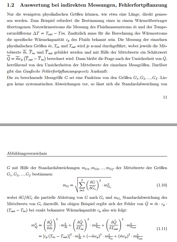

Die Messfehler und die hast du in jedem Sensor pflazen sich fort. Desswegen heißt das auch Fehlerfortpflanzung, sorry... Im für dich subjektiv günsigen Falle gleichen sich die einzelnen Fehler aus, aber scheinbar nicht ;-) Messungen sind immer fehlerbehaftet, daher ist ein Messergebnis ohne Fehlerbalken nicht realistisch. Ich such mal was passendes.
Siehe Anhang. Vielleicht verstehst du es ja, sonst frag! btw Du multipliezierst den Volumenstrom in Litern mit der Wärmekapazität bezogen auf die Masse in Kilogramm. Wenn du so genau rechnen möchtest, musst du die mittlere Dicht des Wassers berücksichtigen und die ist temperaturabhängig. Welche Temperatur hat denn das kalte Wasser?
Ich hätte den ersten Beitrag genauer lesen sollen. Sorry, vergiss meine Beiträge.
