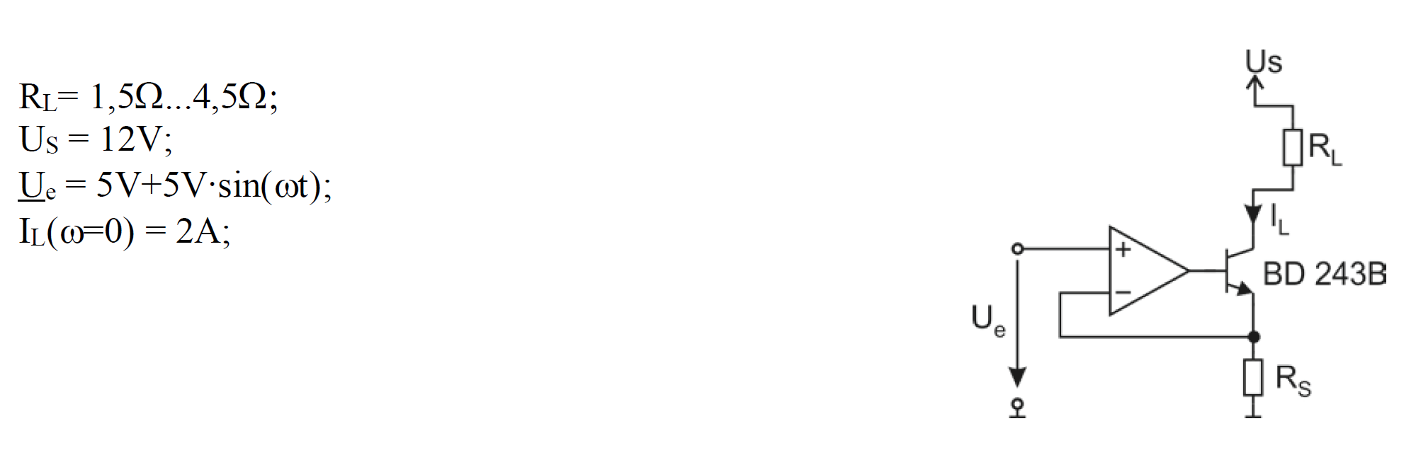

ich bräuchte bitte wieder mal eure Hilfe. Beispiel im Anhang. Gefragt
ist die maximale Verlustleistung am Transistor. Basistrom ist zu
vernachlässigen. Rs=0.6Ohm, omega=0.
Am Rs liegen dann ja die 5V an. Das ergibt dort einen Strom von 8.3A.
Aber da kann der Transistor ja nicht mehr im Stromquellenbetrieb
arbeiten. Wenn ich nämlich mit 8.3A die Spannung am RL berechen komm ich
auf
UL1=12.5V
UL2=37.5V
Wie kann ich das dann lösen? Falls der Transistor im Stromquellenbetrieb
gearbeitet hätte, dann wäre ich einfach hergegangen und hätte mir U am
RL und am RS berechnet, die von Us abgezogen damit ich UCE bekomme und
mit IL multipliziert, also: PT=UCE*IC=UCE*IL

Die höchste Verlustleistung tritt auf, wenn man Transistor die Hälfte
der Versorgungsspannung abfällt. Damit kannst du rechnen.
Wenn man die Aufgabe so interpretiert wie du, dann lässt sie sich gar
nicht lösen, weil dann die Angaben in der Aufgabenstellung
widersprüchlich sind. Mit Ue=5V und Rs=0,6Ohm ergeben sich nicht die
geforderten IL=2A.
Die von dir berechneten 8,3A kommen übrigens auch nicht raus: der OPV
versucht zwar, die Spannung an Rs auf 5V zu bringen. Aber wenn der
Transistor in Sättigung geht, schafft der OPV das nicht. (Und der
Transistor schafft übrigens auch keine 8,3A). Wenn der Basisstrom wie
angegeben vernachlässigt werden soll, dann fallen am Transistor U_CE_sat
ab. Und die restliche Spannung (U_S-U_CE_sat) teilt gemäß
Widerstandsverhältnis auf RL und RS auf.
Die Aufgabenstellung ist wahrscheinlich so gemeint, dass Ue irgendwo
zwischen 0V und 10V liegen darf - und das ist mir Ue=5V+5V*sin(wt) mit
w=0 etwas seltsam formuliert. Der Aufgabensteller hat vielleicht
vergessen dazuzuschreiben, dass der sin(wt) mit w=0 noch einen
Phasenwinkel != 0 haben darf.
Aus der Angabe IL(w=0)=2A kriegst du raus, wie groß sich der
Aufgabensteller den tatsächlichen Wert von Ue gedacht hat
Wenn du weißt, wie groß der Spannungsabfall an Rs (und damit IL) ist,
kannst du RL variieren, um für diesen vorgegebenen Strom die maximale
Verlustleistung am Transistor rauszukriegen. Den Rechenansatz dafür hat
dir Stefan genannt.
Wenn die Aufgabe so gemeint sein sollte, dann wäre sie lösbar.
von g116 (Gast)
Also annehmen, dass IL am Kollektor und Emitter fließt, eine Gleichung
für PT aufstellen, diese dann maximieren (ableiten usw.). So kommt man
dann ja formal auf das Ergebnis.
Aber die 5V am RS liegen doch immer an oder?
von Jim M. (turboj)
g116 schrieb:
> Rs=0.6Ohm, omega=0.
Ich komme auf 2,5 Ohm...?
Aber das System ist überbestimmt und in sich widersprüchlich. Die US=12V
reichen nämlich nicht aus, falls ich mich nicht verrechnet habe.

Ja, die Überlegungen hatte ich auch. Aber ich kann für mich die Angabe
nicht anders lesen.
UCE_Sat kenne ich ja auch nicht. Es ist zwar der Transistortyp gegeben,
aber es ist da sicher nicht gefordert, irgendwo in einem DB
nachzuschauen.
Also würdest du meinen, dass ich davon ausgehen soll, dass IL=2A gesetzt
ist?
Achja, eine Aufgabe war auch, Rs bei omega=0 so zu berechnen, dass IL=2A
ist. Da kommen 2.5Ohm raus. Nachdem sich ja der Widerstand geändert hat
interpretiere ich das so, dass ich nicht mehr davon ausgehen kann, dass
IL=2A sind.
von Achim S. (Gast)
> nicht anders lesen.
Dann ist die Aufgabe nicht lösbar.
Das brauchst du auch nur, wenn du die Aufgabe so interpretierst, dass
das System überbestimmt (und die Aufgabe nicht lösbar) ist.
> nachzuschauen.
Hä? Löst du Probleme so, dass hinterher die Lösung passt? Oder indem du
versuchst nur nur genau das zu tun, von dem du annimmst, dass der
Aufgabensteller von dir erwartet. Was ist heutzutage einfacher als einen
solchen Parameter nachzuschlagen?
> ist?
So wie oben von mir interpretiert wäre die Aufgabe jedenfalls lösbar.
Aber ich kenne nicht den vollständigen und exakten Text der
Aufgabenstellung.
> ist.
Ist das ein Teil dieser Aufgabe? Oder ist das eine andere Aufgabe, bei
de man von anderen Randbedingungen ausgehen soll.
Vielleicht wäre es einfacher für uns, wenn du den Wortlaut der Aufgabe
posten würdest. Dann müssten wir nicht "über eine Ecke" interpretieren,
was tatsächlich mit der Aufgabenstellung gemeint sein könnte.
von g116 (Gast)
Spannungsgesteuerte Stromquelle, vernachlässigen Sie den Basisstrom des
Transistors;
1.) OV ideal; Wie groß muss RS gewählt werden, damit bei ω=0 IL(ω=0)=2A
beträgt?
2.) OV ideal; Berechnen Sie die maximale Verlustleistung am Transistor
für ω=0 mit RS=0,6Ω. (RL!)
Na klar lös ich prinzipiell Probleme, dass was sinnvolles rauskommt und
schlag ggf. nach, simuliere usw. usw. Ich kenne für die Aufgabenstellung
nun mal die Randbedingungen sehr gut. Deshalb will ich hier auch über
diese nicht hinaus gehen da ich weiß, dass wenn ich das "vorrechnen"
muss, es nicht akzeptiert wird (traurig, ist aber leider so).

von Achim S. (Gast)
Na denn, nehmen wir die Aufgabenstellung wörtlich: mit idealem OPV wird
die Spannung an RS tatsächlich auf 5V gebracht, es fließt ein
Emitterstrom von 8,3A. Davon kommen bestenfalls ca.
(12V-5V-U_CE_Sat)/1,5Ohm= XYZ A vom Kollektor (mit RL=1,5Ohm). Der Rest
wird vom idealen OPV über die Basis getrieben, was diese zerstört.
Man kann noch wörtlich nehmen, dass der Basisstrom (und dessen
zerstörende Wirkung) ignoriert werden soll (beim Rechnen von Aufgaben
geht das, bei der realen Schaltung natürlich nicht). Dann ist die
XYZ A *U_CE_Sat.
Und beim Vorrechnen würde ich natürlich gleich darauf hinweisen, dass
die Aufgabenstellung wohl nicht wirklich so gemeint gewesen sein dürfte
wie sie formuliert war, und dass die Rechnung nichts mit einem realen
Verhalten der Schaltung zu tun hat.
von A. S. (Gast)
Kann es sein, dass RL und Rs (bzw. deren Werte) einfach vertauscht sind?
