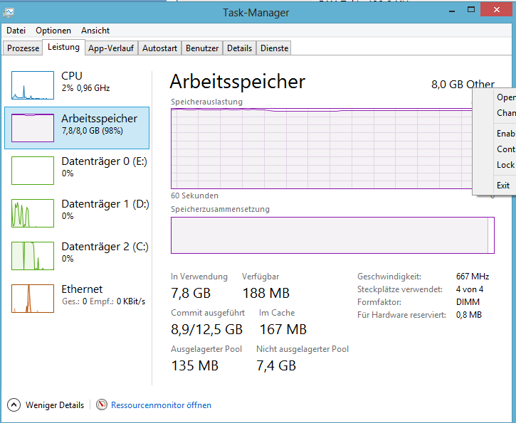

Peter D. schrieb: > Mehr RAM hilft heutzutage kaum noch, auch wenn es immer wieder gerne > behauptet wird. Die Behauptung lässt sich leicht mit dem Taskmanager verifizieren. Wenn unter "Leistung" der Arbeitsspeicherverbrauch sich der Menge des physisch installierten nähert bzw. diesen überschreitet, dann lohnt mehr RAM (sofern das beim betreffenden System möglich ist). Wenn der eigene Rechner auffällig lahmt und die Festplatte Daueraktivitäten entwickelt, lohnt dieser kurze Check. https://u56.imgup.net/Task032687.jpg Hier beispielsweise ist RAM nicht das Problem. https://www.computerbase.de/forum/attachment.php?attachmentid=315817&d=1358207881 Hier sieht das schon anders aus.

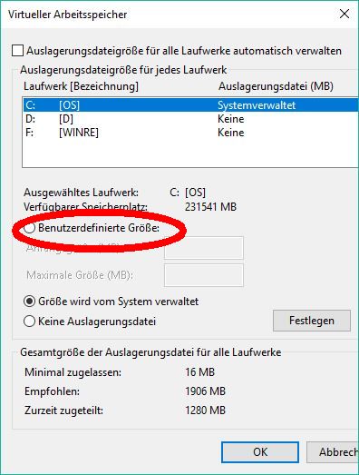

@TO Wollte mich gestern wieder melden, hat aber leider nicht geklappt. Zunächst würde ich, und gerade bei so wenig Arbeitsspeicher, die Auslagerungsdatei begrenzen. Erst recht wenn die Platte ziemlich voll ist. Lass dich nicht täuschen, auch wenn es rechnerisch toll passen mag, Windows (gerade bei XP war das so) ist schon viel früher am Limit. Zunächst solltest du noch alle Autostartprogramme, die du nicht nutzt oder nicht ständig nutzt ausschalten. Dienste die du auch nur selten brauchst auf "manuell Starten" einstellen. Aber ganz zuvor schauen, ob nicht doch ein Virus drauf ist (glaube ich aber nicht) und zusätzlich einmal bei "Virus Total" https://www.virustotal.com/de/ vorbei schauen. Nehme einmal an, dass deine Kenntnisse über Windows nicht so weit über den normalen Anwender hinaus gehen und daher musst du sicher noch ein bisschen lesen. Habe gerade das Buch "Microsoft Windows XP Professional - Die technische Referenz" aussortiert und wollte das mit anderen Büchern wieder unser kirchlichen Bibliothek spenden. Aber ich stelle es besser in den Keller (war auch sau teuer). Bin mir sicher, wenn kein Virus drauf ist (was ich nach deinen Schilderungen nicht glaube) und du diese Maßnahmen triffst, das wieder schneller laufen wird. Aber du musst dem Rechner auch etwas Zeit geben und nicht gleich tausende Male auf den Taskmanager drücken. Das sind immer weitere Systemanforderungen, die das System dann zusätzlich abarbeiten muss, um so noch länger zu brauchen. Starte einmal das Bild (aber nichts anderes machen), mach nichts (außer Tee trinken) und schau einmal wie lange es dauert. Danach mache die Änderungen, die ich dir vorgeschlagen habe und schau das (nach dem Neustart natürlich) selbe Bild dann noch einmal an und es wird sicher etwas schneller funktionieren. Trotzdem solltest du über einen leistungsstärkeren Rechner nachdenken oder wenn das machbar ist, wenigstens eine SSD einbauen. Das wäre für deinen Rechner wie ein Tritt in den Arsch. Glaube aber, dass das mir der Platte nicht klappt. Lieben Gruß Frank
