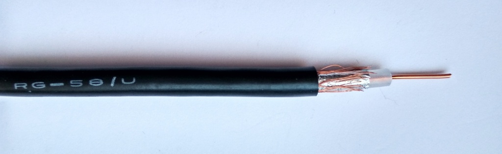

Material:
* Amphenol BNC-Stecker 112116, erworben von Digi-Key (ACX1000-ND)
* RG58-Kabel von Goobay, gekauft auf eBay (281597130643)
* altes RG58-Netzwerkkabel, abgeschnitten (Bild im Anhang)
Beim Goobay-RG58-Kabel beträgt der Durchmesser des Innenleiters 0,6mm,
beim anderen Kabel immerhin 0,8mm.

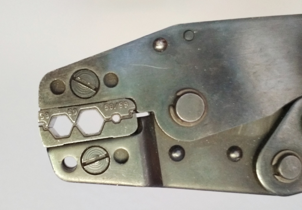

Werkzeug:
* Weidmüller PZ 16 Crimpzange RG 58 59, gebraucht von eBay
(173088532667)
* KNIPEX 16 60 05 SB Koaxial-Abisolierwerkzeug
Ein Foto der Backen der Zange im geschlossenen Zustand findet sich im
Anhang.
Wenn ich nun den Pin auf den Draht crimpe, dann hält dieser nicht. Er
fällt wieder ab! :(
Das Problem besteht bei beiden Kabeln. Dabei gehe ich vor wie von
Amphenol in einem Video dokumentiert:
https://www.digikey.de/en/videos/a/amphenol-rf/how-to-crimp-a-bnc-3-piece-crimp-coaxial-connector-on-rg-59-cable
Was ist faul? Der Durchmesser des Innenleiters oder die Backen der
Crimpzange?
Auf einer Web-Seite der Händlers koax24 steht geschrieben, dass der
Innenleiter von RG58-Kabeln einen Durchmesser von 0,9mm hat:
https://www.koax24.de/koaxialkabel/koaxialkabel-50-ohm/49-61-mm-gr4/rg58.html
Probeweise habe ich den Pin auf einen 1mm Kupferdraht gecrimpt, was gut
geklappt hat. Nur bei meinen Kabeln sind die Innenleiter eben dünner.
Mir ist bekannt, dass es andere Befestigungsmöglichkeiten für
BNC-Stecker gibt, die möglicherweise vorzuziehen sind. Mich interessiert
jedoch speziell, warum es mit dem Crimpen nicht klappt.
Gast #5381451
Da laut Beschreibung dein Kabel eine Seele aus Staku hat (mit Magnet
testen), vermute ich, dass es sich um falsch beschriftetes RG-59 oder
ein anderes 75 Ohm Antennenkabel handelt.
Wenn du ein Kapazitätsmeßgerät zur Hand hast, kannst du den Unterschied
leicht feststellen: Bei Kabeln mit Voll-PE als Dielektrikum hat ein 50
Ohm Kabel etwa 29pF/m, während das 75 Ohm Kabel wegen seines dünneren
Inneleiters nur etwa 21pF/m hat.

Persönliche Seite #5381485
> Crimpzange?
Der Innenleiter ist zu dünn oder die Bohrung im Mittelkontakt ist zu
groß.
Kannst Du den Innenleiter länger abisolieren, falten und quasi doppelt
in die Bohrung im Mittelkontakt einführen?
Alternative Pfuschlösung:
Löte den Innenleiter an den Mittelkontakt, crimpe den Rest.
OP #5382525
Danke für Eure Vorschläge und Erklärungen!
Ein Trick, den ich selbst entdeckt habe, ist die Manschette des Pins zu
crimpen. Eine saubere Lösung ist das aber nicht, weil sich dann der Pin
evtl. nicht mehr sauber in das Steckergehäuse einführen lässt.
Inzwischen habe ich ein wenig auf Digi-Key recherchiert, wo hochwertige
Kabel angeboten werden. Außerdem habe ich mir die Reference-Guide
angesehen, auf die im englischen Wikipedia-Artikel zu RG-58 verwiesen
wird:
https://info.belden.com/hubfs/resources/technical/product-brochures-bulletins/rg-coaxial-and-triaxial-reference-guide-product-bulletin.pdf
Die dort gelisteten RG-58-Kabel haben Durchmesser zwischen 0,032 und
0,044 Zoll, also zwischen 0,8mm und 1,1mm. Ersteres ist – wie erwähnt –
zu dünn.
Auch die Produkt-Spezifikationen des Amphenol-Stecker habe ich mir
angesehen: https://www.amphenolrf.com/112116.html
Dort sind als kompatible Kabel gelistet: Belden 9907, Belden B7806A,
LMR-195, RG-141, RG-303, RG-58, RG-58A, RG-58B, RG-58C. Die beiden Kabel
von Belden finden sich in der oben erwähnten Reference-Guide.
Durchmesser des Innenleiters: 0,037" = 0,9mm
Ich frage mich nun, inwieweit RG-58 standardisiert ist.

#5383933
> fällt wieder ab! :(
Der Stift für den Innenleiter hat doch eigentlich immer ein kleines Loch
drin. Ich mache es so dass ich den Innenleiter ganz leicht verzinne, ihn
dann mit etwas Flussmittel benetze und ihn in den kleinen Stift schiebe.
Danach füge ich Lötzinn hinzu und in den Stift lasse ich dann noch etwas
Lötzinn rein fließen.
Danach schiebe ich die Buchse hoch und vercrimpe sie mit der Hülse.
OP #5385595
> drin.
Ja, das „Inspection Hole“. Hatte ich bisher allerdings nur bei den
Amphenol-Steckern. Aber gute Idee mit dem Verlöten!
