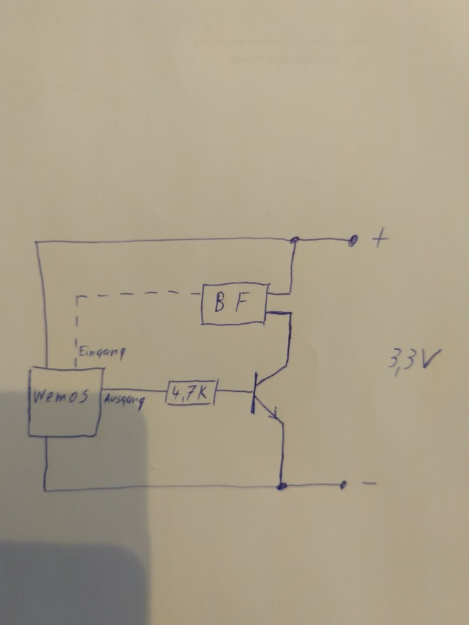

ich möchte mit einem gegebenen Strom (max. 12mA) bei 3,3V einen
Verbraucher schalten, der 22mA benötigt (auch 3,3V).
Mit meinem laienhaften Wissen bilde ich mir ein, dass ein Transisator
geeignet sein könnte. Nun habe ich hier 2 verschiedene rumliegen: NPN
PN2222 und NPN S8050.
Jedoch verzweifel ich bei dem Versuch, die passenden Widerstände zu
berechnen. Mit dem Artikel Basiswiderstand kam ich auf 13000 Ohm beim
S8050 für die Basis, falls ich richtig gerechnet habe. Da würde ich dann
10kOhm nehmen.
1. Ist das richtig?
2. Wie berechnet man den Widerstand für den Kollektor?
Schonmal vielen Dank an euch.

Ich möchte eine automatische Balkonbewässerung bauen.
Zur Stromversorgung nutze ich einen AC-DC Wandler. Der schafft 500 oder
800 mA, also kein Problem.
Steuern soll ein kleiner Controller, ein Wemos D1 mini. Den kann ich
schön am PC programmieren. Das Problem ist, dass er nur max. 12 mA pro
Ausgang liefern kann, mein Bodenfeuchtemesser aber laut Datenblatt 22mA
benötigt.
Da möchte ich den Ausgang vom Wemos D1 mini mit Widerstand an die Basis,
Minus an den Emitter und Plus mit Widerstand an den Kollektor.
Wo schließe ich dann Plus und Minus der Stromversorgung des
Bodenfeuchtemessers an?
Hintergrund ist, dass ich den Bodenfeuchtesensor nicht dauerhaft an 3,3V
lassen möchte, weil er sich durch galvanische Prozesse dann schnell
auflöst. Es reicht, ihn alle 10 min kurz für 1 sec einzuschalten.

Datenblatt:
http://www.unisonic.com.tw/datasheet/S8050.pdf
Es gibt 3 Einstufungen der Verstärkungsklassen. C,D und E
Wir gehen mal vom "schlechtesten" aus C.
Minimaler garantierter "DC" Verstärkungsfaktor 120.
Dein Ic Laststrom soll 22mA sein.
Ib = 22mA / 120 * 3  (3 ist der Sicherheitsfaktor zum satten
durchschalten)
Ib = 0,55mA
Wenn nun vom Wemos Pin 3,3V an die Basis angelegt werden sollen,
dann ist Rv = (3,3V-0,7V) / 0,55mA = 4,7 kOhm
Wenn das aufgebaut ist misste Uce nach, sollte unter 0,4V liegen.
von Thomas E. (tequilamixer)
hey super. Das hilft mir sehr weiter!
Also müsste der Schaltplan dann wie auf meinem Bild aussehen?
2. Versuch
von Jörg R. (solar77)
Wenn du anstelle des Bipolartransistor einen MOSNET IRLML2502 nimmst
bekommt dein Sensor auch nahezu die vollen 3,3 Volt. Bei dem Bipolar
gehen dir >0,4 Volt verloren. Steuerstrom benötigt er nicht. Den 4K7
ersetzt du durch 100R. Zusätzlich noch einen 100K vom Gate zu GND. Der
IRLML2502 ist allerdings SMD.
Ich habe die Schaltung nachgebaut und -- tärräää...
Alles funktioniert genau wie es soll. Der Sensor liefert sinnvolle und
nachvollziehbare Werte.

Glückwunsch?
Hast du mal gemessen wieviel Spannung am Transistor (Uce) verlorengeht?
Das ist ein ganz billiger Bodenfeuchtesensor. Die neigen schnell zu
Korrosion der 2 Fühler, wenn dauerhaft eine Spannung anliegt. Dank der
Schaltung liegt nun alle 10 min für 1 sec eine Spannung an, das sollte
passen.
https://www.ebay.de/itm/Boden-Hygrometer-Feuchtemess-Modul-Feuchtigkeitssensor-fur-Arduino-DIY-/401392867122?hash=item5d74e11732
Die Spannung kann ich leider nicht messen, da fehlt mir das passende
Gerät :-(
hier auch nichts und da war ich dann schon raus
Thomas E. schrieb:
> 2. Versuch
ja im Bild, nervig spät
