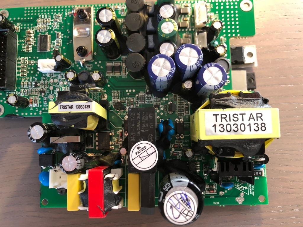

ich habe folgendes Problem: Immer nach dem Einschalten nach 3-4 sekunden
fliegt die Feinsicherung (T1,6A) im Gerät. nach dem Ausbau der Platine
kann wurden 2 Defekte durchgebrannte R100 SMD widerstände getauscht,
nach dem Zusammenbau selbes Problem, widerstände bleiben aber Heil, nun
ist mir bei genauerer Untersuchung aufgefallen das Eine Art Spule (keine
Bezeichnung) (mit dem Roten Ring aussenrum) unten 2 Weisse
Kunststofffüsse hat die komisch angegriffen aussehen, die Frage ist nun
was das für ein Bauteil ist, ansonsten Sieht die Platine Super
Bauteilmäßig Gut aus.
Gruss Sebastian

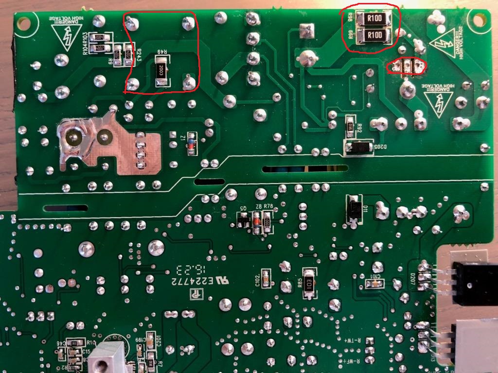

Ok, dann ist Sie wohl nur Warm geworden. Im Anhang noch genauere Bilder
der Platine, auch von Hinten mit den beiden gewechselten R100
Widerständen und der Position des Mosfets und der Gleichtaktdrossel

Gast #5381615
hinz schrieb:
> Sebastian schrieb:
>> denn das Grosse Relais schaltet nach diesen besagten 3-4
>> Sekunden, (nur durch den entfernten Mosfet hörbar)
> Also ist der MOSFET durchlegiert. Und das ist nicht verwunderlich wenn
> schon der Shunt abgeraucht war. 50mOhm (100mOhm||100mOhm) kommt mir
> allerdings eh sehr wenig vor, bist du dir mit dem Wert sicher?
Hallo, das war meine Vermutung weil der Mosfet direkt nach den
abgerauchten R100 kommt (bzw. davor?), bevor ich Sie gewechselt habe war
auf einem das R100 geradench gut erkennbar, der andere war komplett
verkohlt, deshalb habe ich 2 R100 verbaut. Der Grund den ich weiterhin
herausgefunden habe das der Passive Lautsprecher anscheinend
runtergefallen ist. dort war der Tiefmitteltöner herausgebrochen und hat
die Lautsprecherleitungen komplett durchgequetscht/geschnitten.

habe den MOSFET gerade durchgemessen, laut Multimeter hat jeder mit
jedem Fuss einen durchgang, denke mal der ist Hinüber. von aussen sieht
er noch wie Neu aus...
Gast #5381632
Nach 3-4 Sekunden schaltet das Ausgangsrelais den Lautsprecher zu.
Das würde aber bedeuten, dass das Netzteil noch in Ordnung ist.
Dummerweise sind das die Strom-MessWiderstände des Schaltnetzteils. Dein
Netzteil arbeitet ohne nicht und benötigt auch einen funktionierenden
MOSFET.
Derzeit kann dein Verstärker also gar nicht funktionieren, weil ihm die
Betriebsspannung fehlt.

Gast #5389635
Sebastian schrieb:
> um welches Bautteil handelt es sich
> bei der Grossen Tristar Spule?
Das ist der SNT-Übertrager. Das sind eigentlich recht robuste Bauteile.
Daneben ist ein Optokoppler. Auf dem Foto sieht der ein bißchen
angegriffen aus. Ansonsten wäre halt messen(!) angesagt. Wo gibt`s
Spannung, wenn ja, wieviel? Oszilloskop?

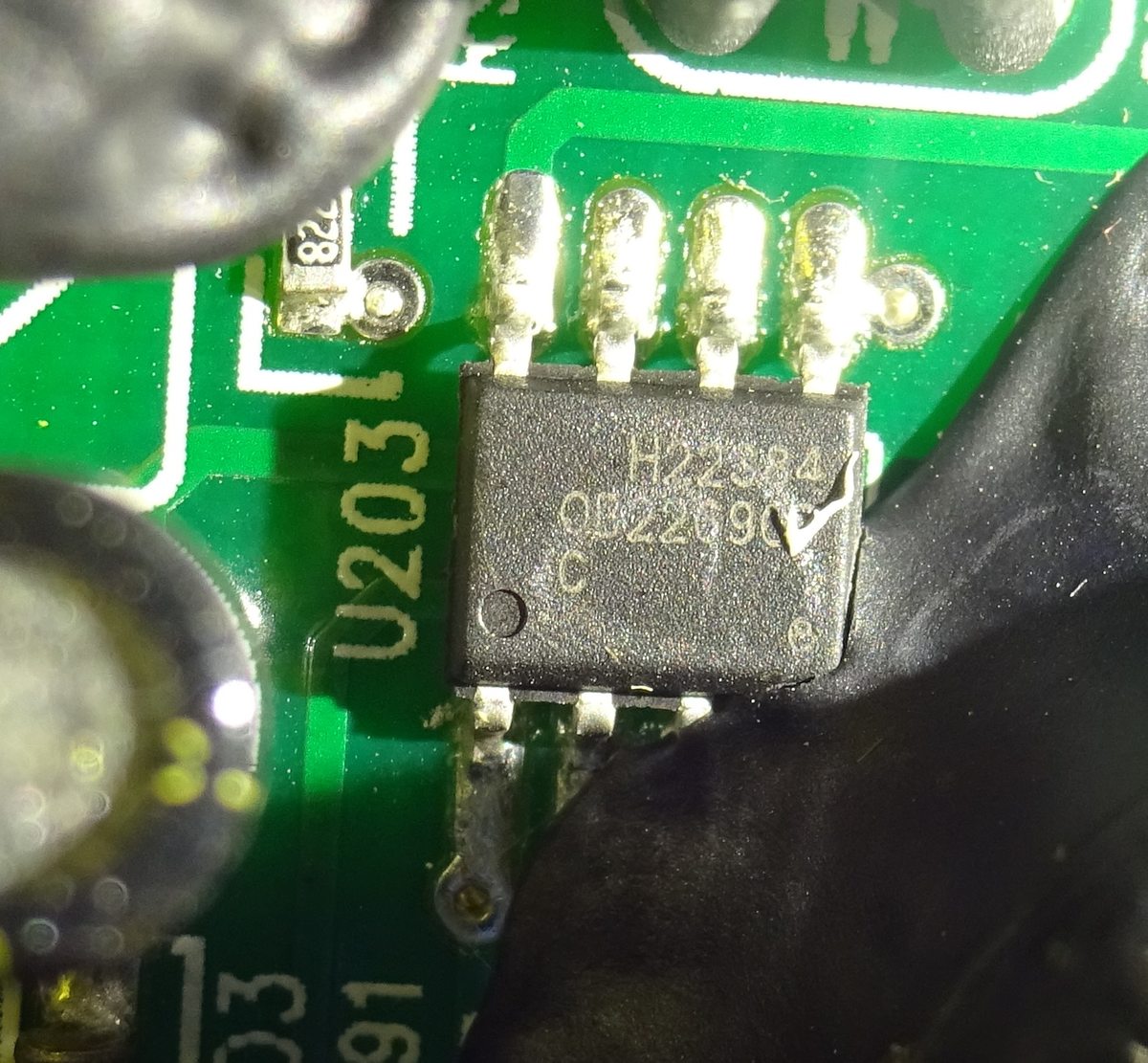

Eine Frage, Wo wäre der angegriffen?
Gast #5390371
Das Foto war etwas "schlecht" da hängt nur ein Isolierungsfussel von der
Isoliermasse drüber, der Optokoppler sieht von aussen aus wie Neu!, nun
geht die Fehlersuche weiter, davor hängt noch ein SMD 8 Pin Power
Supply, vielleicht ist das Zusammen mit dem Mosfet und den Widerständen
durch..
Gast #5687079
bei mir ist das selbe Problem aufgetreten. Nur ist zu den beiden
Widerständen auch noch der IC U203 durchgebrannt er sitzt hinter dem
größten Kondensator. Kann mir jemand die Bezeichnung verraten? Und wo
sitzt die Feinsicherung?
Danke Frank

#5836753
eher schlecht. Auf dem Foto IMG_1776.jpg ist der IC rechts oberhalb vom
untersten, großen Elko. Eine Ecke ist noch von der Vergussmasse bedeckt.
Durch die hohen Bauteile kommst mit der Lupe nicht richtig bei. Wir auch
zum Auslöten eine nette Fummelei, auch wegen der Vergussmasse.

Gast #5837439
Hallo
michaelW schrieb:
> Vielen Dank für die Info, ich werde nach der Sicherung suchen. Gibt es
> keine Chance an die Bezeichnung des U203 zu kommen, mit einer Lupe
> vielleicht?
Mit einer Taschenlampe schräg (nicht von oben) anleuchten und mit der
Handykamera fotografieren. Mit einer Lupe muß das aber auch gehen.
Wichtig ist: Wenn die Beschriftung vom Chip kaum lesbar ist, dann schräg
anleuchten.
Wenn man den (entladenen) dicken Elko zum Einlöten eines neuen IC eh
auslöten möchte, kann man das ja auch jetzt zum Lesen der Beschriftung
schon machen.
MfG

Danach würde ich den Chip entlöten und versuchen die Chipoberfläche zu
reinigen. Selbst wenn sich nur noch das Herstellerlogo ablesen lässt,
hilft das schon ungemein weiter. Durch den Schmauch an der Oberfläche
kann es so aussehen, als ob es nicht mehr lesbar ist.
Der Chip dürfte der Controller für den Fet sein. Im Forum hatten wir
schon mal einen Fall, da ist das Schaltnetzteil von einer Waschmaschine
abgeraucht. Ich glaube es war eine Whirlpool. Das Schadbild sah genauso
aus. Soweit das hier besprochen wurde, war die Kühlfläche am Print nicht
groß genug für den Chip und hat den auf Dauer, durch den Standby
gehimmelt.
Vll hilft dir das weiter.
Gast #5840647
Hallo Daniel,
ich habe zwischenzeitlich einiges (Siebelko, Gleichrichter,
Übertragertrafo)  ausgelötet und den Kleber entfernt. Ich konnte
Bruchstücke der Bezeichnung noch erkennen, diese endet wohl mit ...9CP.
Mehr ist nicht zu erkennen, da die Oberfläche abgesprengt wurde.
Allerdings hat die Suche nach den Fragment nichts ergeben, was dem chip
in der Beschaltung (habe ich versucht von der Platine abzulesen) nur
annähernd entspricht. Ich versuche nun zu Klären, was für ein Netzteil
ich benötige, um dieses Parallel zu betreiben. Ist vielleicht jemand da,
der der die Spannungen am Ausgang des Übertragertrafos messen kann ?
(die zwei Pins in der Mitte sind Minus, Die zwei äußeren Plus)
Einmal sind es sicher 12V (Hauptversorgung), die andere kenne ich nicht.
Kann jemand helfen ?
#5840736
Hab den IC fotografiert bekommen. Ist ein OB2269CP.
Bezugsquellen hab ich bisher nur den großen Fluss und das große
Auktionshaus (aus China) gefunden.
Wäre schön, wenn alle Bauteile (die 0,1R Widerstände, der FET und der
IC) bei einem Laden verfügbar wären, dann wärs nur eine Bestellung.

Der Übersicht halber mal eine Liste mit den Teilen, die ich tauschen
werde:
2x Widerstand 0,1R 2512
1x FET Toshiba K10A60D
1x IC LiteOn OB2269CP oder alternativ Fairchild SG6841S (die D-Variante
ist DIP, S ist SOP-Gehäuse)
