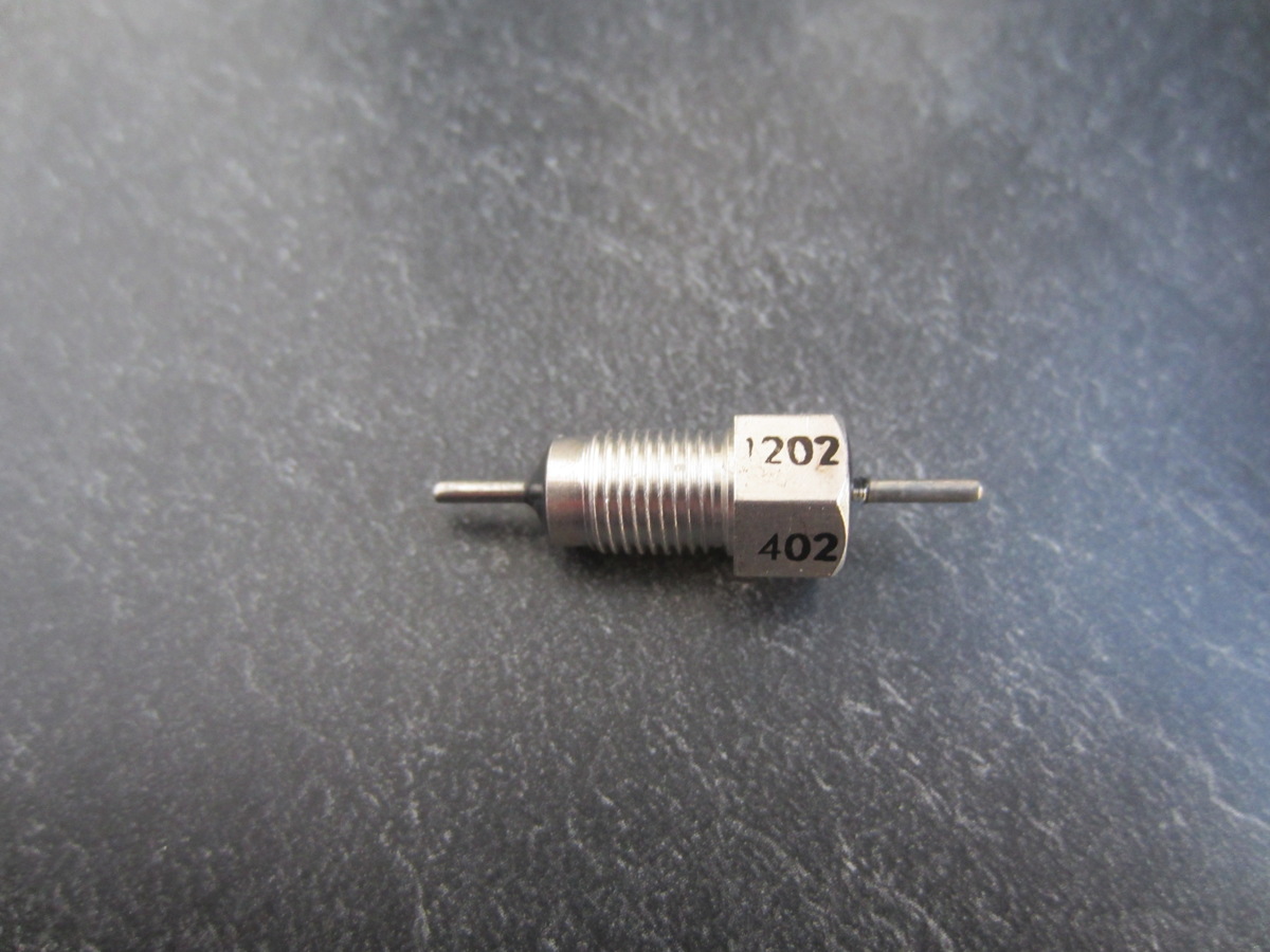

von Jens (Gast)
ich brauche eine Diode für 2000W 230V. Habe das hier in der Batselkiste
gefunden, komme aber mit der Bezeichnung überhaupt nicht weiter.
Hatte die Hoffnung das es sich um eine fette Gleichrichterdiode
handelt...
Wenn jemand einen Tip hat?
Danke

Miss es nach. Zumindest ob es eine Diode ist, kannst du schneller
rauskriegen, als hier einen Thread zu öffnen.
2000 W wird die allerdings nie und nimmer vertragen.

von Manni (Gast)
sieht eher wie ein Durchführungskondensator aus.
von Nils P. (torus)
Da hilft in der Tat nur nachmessen.
In dieser Form wurden und werden noch Kondensatoren hergestellt um ein
Signal sauber aus einer isolierten Kammer in eine andere zu überführen.
Da macht es Sinn wenn die Anschlüsse auf beiden Seiten angebracht sind.
Bei Dioden ist das eher nicht der Fall.
Es wird doch wohl kein Durchführungskondensator sein?
Einschraubdioden haben normalerweise den einen Pol am Gehäuse und den
anderen zum Anlöten.

von der schreckliche Sven (Gast)
Durchführungskondenator. Kapazität Durchführung - Gehäuse: 4 nF.
von Jens (Gast)
danke, habe auch gerade gemessen :-) auf die Idee wäre ich ja nie
gekommen.

von hinz (Gast)
> gekommen.
Das Herstellerlogo sagt: Murata
Da liegt Kondensator schon recht nahe.

auf keinem Fall eine Diode.  Ich habe sie früher in HF Projekten viel
verwendet. Es gibt auch Ausführungen als CLC Filter mit einem internen
Ferrit Einsatz und besseren höherfrequentwn Abschwächungseigenschaften.
Man kann es allerdings der Bauform nicht ansehen ob es nur ein
Durchführungs C oder Filter ist. Da muß man im Datenblatt nachsehen.
