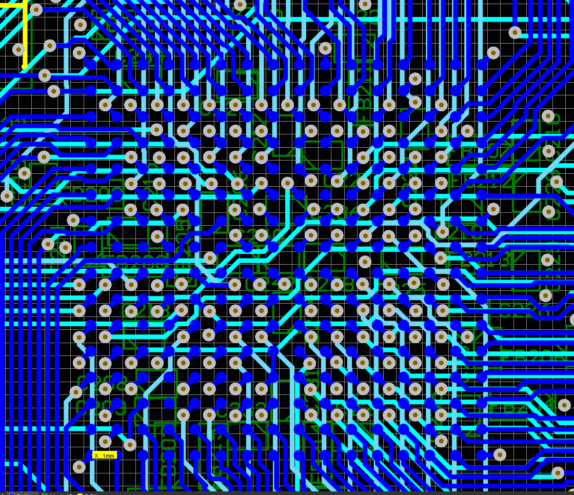

Guten Abend,
da mir am Wochenende meistens Ideen für neue Projekte kommen und ich
mich gerade etwas mit dem Raspberry beschäftige, wollte ich nachfragen,
inwiefern es möglich ist (also tatsächlich praktisch möglich), einen
289-Pin BGA mit 0.8mm Pitch auf 4 Lagen unter zu bringen, das möglichst
günstig in China herstellen zu lassen und anschließend den Chip selber
aufzulöten?
OshPark hat zum Beispiel folgende Design-Richtlinien:
6 mil (0.1524mm) trace clearance
6 mil (0.1524mm) trace width
10 mil (0.254mm) drill size
5 mil (0.127mm) annular ring
0.8mm = 31.5mil, ein Via ist minimal 20mil groß (mit Bohrung und Ring),
müsste gehen?
Zur CPU gesellen sich möglicherweise noch RAM im 60- oder 84-Balls
Package.
Gast #5381718
> aufzulöten?
möglich ist das schon, aber ohne Erfahrung und Profi-Equipment
hochgradig unwahrscheinlich.

Gast #5381736
Max M. schrieb:
> einen
Wenn die 289 Pins tatsächlich annähnernd belegt sind - nein.
Das noch dazu, aber ein 17 x 17 BGA kann auch ein erfahrener Profi nicht
mit 4 Lagen kontaktieren.
Georg

#5382961
Helmut S. schrieb:
> Die Zahl der benötigten Lagen hängt davon ab mit wieviel Reihen man von
> innen nach außen muss. Pro Reihe einen Lage, wenn man alle Pins belegt
> hat.
Wenn man zwischen den Pins durchkommt kann man pro 2 Reihen mit einer
Lage rechnen. Innen hat man dann noch die (meisst unterschiedlichen) VCC
Anschlüsse, welche Ebenfalls eigene Lagen erfordern.
Anbei ein Bild von einem 16X16 FPGA, Top hab ich ausgeblendet, da sind
die Kondensatoren für die Spannungsversorgung (3 verschiedene in dem
Fall) drauf. Kein Platz für Routing.
Das Projekt hat insgesamt 10 Lagen, 4 davon Masse. Man könnte es also
auch relativ leicht auf 8 reduzieren. Aber weniger wird sehr schwer,
unter 6 geht vermutlich gar nicht (1) und ob es mit 6 noch vernünftig
funktioniert kommt sehr auf den Einzelfall an. Wenn du nur eine Spannung
hast könnte es mit 6 Lagen gehen.
Der BGA hat ein Pingrid von moderaten 1mm. Die Leitungen sind 0,2mm
breit bei 0,15mm Abstand. In diesem Fall sind keine Impedanzgeführten
oder Längenproblematische Leitungen vorhanden. Wenn dies der Fall ist
(Du sprachst von RAM) wird es nochmal eine Ecke schwieriger.
(1)ich hab es noch nie probiert, da 2 Lagen mehr preislich kaum ins
Gewicht fallen. der größte Sprung ist von 2 auf 4. Der Mehrpreis von 4
auf 6 oder 8 ist jedoch nicht mehr so hoch.
