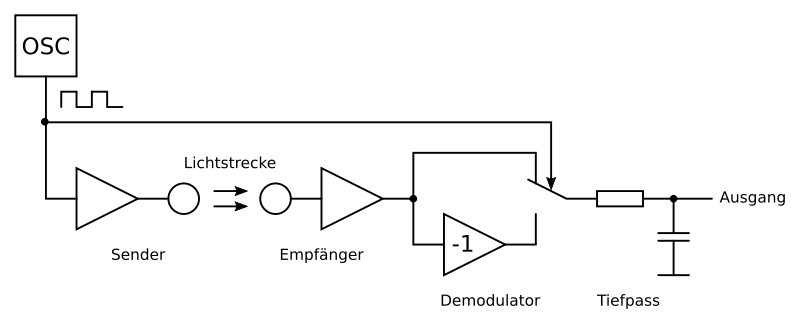

Aber ist das nicht effektiv dasselbe wie ein Lock-In, nur ohne die
Phasenempfindlichkeit? In's Blaue geraten würde ich sagen, dieser
Vorschlag ist einfach einen Faktor sqrt(2) schlechter als ein Lock-In.
Klingt trotzdem nach einer guten Lösung, wenn man nicht das letzte
Quäntchen SNR braucht -- ich denke, zu so etwas würde ich auch raten.
Praktisch betrachtet ist die Frage: was ist denn konkret das Problem? Du
detektierst und digitalisierst das Signal ja irgendwie, funktioniert das
noch, wenn das Licht an ist, oder übersteuert das? Wenn ersteres,
einfach die Laserdiode mit ein paar kHz modulieren, und den Rest am
Computer machen. Andernfalls ist es vermutlich ausreichend, möglichst
weit vorne im Signalpfad eine AC-Kopplung (Kondensator in Reihe)
einzufügen und dann den Rest am Computer zu machen.

von Wolfgang (Gast)
Genau.
Durch die phasensynchrone Gleichrichtung beim Lock-In wird der
stochastische Anteil des Umgebungssignals im Mittel unterdrückt, bei
Filterung ohne phasenempfindlichen Gleichrichter hat man den Anteil mit
drin. Darum bekommt man mit einem Lock-In sein Nutzsignal auch
rausgefischt, wenn es weit unter dem Rauschen liegt. Beim Lock-In kann
man außerdem die Filterbreite über die Integrationszeit (=Zeitkonstante)
fast beliebig klein machen. Bei gewöhnlichen Bandpassfiltern stößt man
schnell an die Grenzen des Machbaren.

Ich habe mal einen Primitiv-Lock-In-Verstärker ohne Phasendetektion
skizziert (s. Anhang).
- Der Oszillator ist ein einfacher Rechteckoszillator. Falls dein Aufbau
  einen Mikcrocontroller enthält, kannst du das Rechtecksignal auch
  damit erzeugen.
- Die Phasenverschiebung der Sende- und Empfangsschaltung sollte gering
  sein, was du u.a. dadurch erreichst, dass du die Modulationsfrequenz
  nicht zu hoch wählst.
- Als invertierenden Verstärker im Demodulator kannst du irgendeinen
  Opamp mit passender Bandbreite und entsprechender Beschaltung nehmen.
- Als Umschalter kannst du einen Analogschalter wie den 74HC4053 nehmen.
- Die Bandbreite des Systems entspricht der doppelten Grenzfrequenz des
  Tiefpasses. Je größer die Zeitkonstante des RC-Glieds ist, umso besser
  werden also Störungen unterdrückt. Allerdings verlängert sich damit
  auch die Einschwingzeit des Systems.
- Modulationsfrequenz und Bandbreite sollten so gewählt werden, dass die
  durch Stromnetz, Deckenleuchten usw. erzeugten Störfrequenzen deutlich
  außerhalb des Bandes liegen.
- Ein Gleichanteil im Emfängersignal stört nicht, sollte aber natürlich
  nicht so hoch sein, dass die nachfolgende Schaltung übersteuert wird.
- Am Ausgang erscheint ein – abhängig vom Tiefpassfilter mehr oder
  weniger glattes – Gleichspannungssignal, das der Amplitude des
  Empfängersignals entspricht und weitgehend frei von Störungen durch
  Umgebungslicht ist.
Ich habe eine Schaltung dieser Art schon erfolgreich für einen optischen
Näherungssensor genutzt. Die Kosten einschließlich Sende- und Empfangs-
schaltung und einem Mikrocontroller mit ADC zur Auswretung liegen im
einstelligen Euro-Bereich.
Falls die Sende- oder Empfangsschaltung unvermeidbare und evtl. sogar
unbekannte Phasenverschiebungen aufweist, brauchst du den Demodulator
einschließlich Tiefpass zweimal. Der erste Demodulator wird direkt mit
dem Oszillatorsignal, der zweite mit einem dazu um 90° phasenversetzten
Signal angesteuert. Die beiden Ausgangssignale ergeben pythagoräisch
addiert die gewünschte Signalamplitude. Die Phasenverschiebung ist der
Arcustangens2 der Ausgangssignale, dürfte hier aber wohl weniger von
Interesse sein.

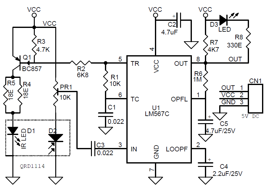

von Wolfgang H. (Gast)
Hi, Hendrik,
mich begeistern simple Lösungen, die Bausteine mißbrauchen für Zwecke,
für die sie gar nicht gebut worden sind.
Wie die Anwendung des superbilligen Ton-Dekoders NE567 als
Lock-In-Detektor.
Schätz nur mal kurz ab, ob der Deine Anforderungen schon erfüllt!
Ciao
Wolfgang Horn
von Hendrik O. (henne24)
vielen Dank für die weiteren Tipps.
Ich glaube das übersteigt leider gerade etwas meine Fähigkeiten. Ich bin
aber schon stolz einen LCT1044/7660 mit in den Schaltkreis aufgenommen
zu haben um den Operationsverstärker zu betreiben. Also wenigstens etwas
gelernt :-)
Ich hatte etwas gehofft, dass man eine bestehe Platine umbauen kann
(z.B. IR-Empfänger/Detektor mit 38 kHz) aber ich finde nichts
wirkliches, was mir eine Intensität ausspuckt. Bzw. sind die meisten
IR-Empfänger fertige ICs, sodass mir die IR-Wellenlänge nichts bringt.
Vielen Dank Wolfgang für den Tipp mit dem NE567. Aber auch dieser würde
mir ja keine Intensität auspucken oder?
Ich versuch mich mal weiter an der Schaltung... :-)
Hi, Hendrik,
Der enthält einen Quadraturdemodulator. Er demoduliert sowohl die
Phasendifferenz zwischen Oszillator- und Eingangssignal, als auch die
Amplitde des Eingangssignals.
Die Phasendifferenz zwischen beiden Kanälen hat aber einen kleinen
Fehler, weil sie mit RC-Gliedern erzeugt wird. Gut genug für einen
Tone-Dekoder - und vielleicht auch für Deine Anwendung.
Ciao
Wolfgang Horn

von Lurchi (Gast)
Der NE567 kann schon ein Intensitätssignal ausgeben (an pin 1),
allerdings ist die Genauigkeit nicht unbedingt sehr gut. Auch der
Eingang ist nicht unbedingt gut für eine Photodiode geeignet. Wenn man
sowieso einen µC hat, der den Takt Erzeugen kann, vereinfacht der NE567
die Sache auch nicht wirklich.
Die Variante mit 4053 CMOS Schalter ist dagegen je nach Aufbau auch über
einen größeren Bereich genau. Der Vorschlag von Yalu passt schon und ist
ein Möglichkeit, wenn auch nicht die einzige.
