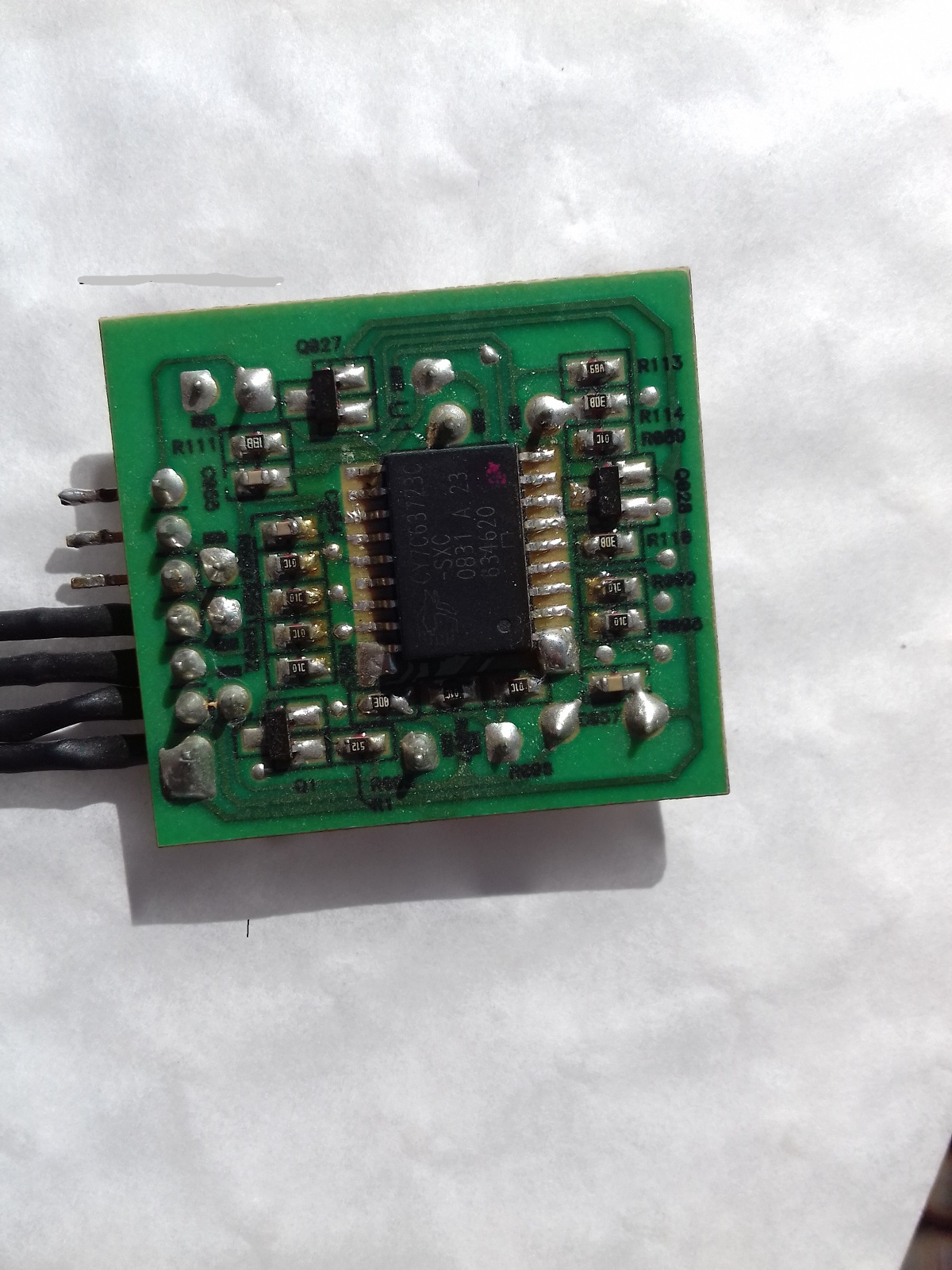

Hallo ,
habe aus einer UPS diese Platine  mit dem CY7C63723C . Aus den
Datenblatt habe ich die Anschlüsse vom USB herausgefunden , der Chip
meldet sich am Rechner mit USB to Serial Wandler an .Kann jemand der
diesen Chip kennt mir helfen die seriellen Ausgänge zu bestimmen , aus
dem Datenblatt kann ich das nicht herausfinden .
vielen Dank
Josef
Gast #5382154
Wenn du ein Oszi hast, fuer den TX einfach mal eine grosse
Datei mit einem Terminalprogramm senden und die paar
Anschluesse durchtesten.
Fuer die RX-Seite koennte ich Realterm empfehlen. Das zeigt
den Zustand aller Statusleitungen an.
Ueber einen Widerstand von vielleicht 1k abwechselnd
GND und VCC auf die Pins legen.
Gibt es denn kein Datenblatt?
Persönliche Seite #5382173
Josef B. schrieb:
> Kann jemand der diesen Chip kennt mir helfen die seriellen Ausgänge zu
> bestimmen
Das muss nicht bedeuten, daß da reale serielle Ausgänge vorhanden sind.
Auf welche Art und Weise der Baustein Daten einliest, die er dann als
"seriell empfangen" an den PC weitergibt, und wie er Daten ausgibt, die
er vom PC als "seriell gesendet" erhalten hat, ist weitestgehend dem
Programm im Baustein überlassen.
Das ist ein µC, dessen genaue Funktion vom Programm abhängt, das darauf
läuft.
Eine richtige UART, über die serielle Daten gesendet bzw. empfangen
werden könnten, ist jedenfalls nicht vorhanden, wie man dem Datenblatt
entnehmen kann.
http://www.cypress.com/file/125836/download
Zusammengefasst:
Du wirst mit hoher Wahrscheinlichkeit diesen Baustein nicht als
USB-Seriell-Adapter zweitverwerten können.
OP #5382337
Vielen Dank für die Infos , werde dann was anderes suchen ,hätte die
Platine gerne weiterverwendet . Bin aus dem Datenblatt nicht schlau
geworden , kann ja mal versuchen mit dem Oszi sehen was da rauskommt .
Danke und schönen Sonntag weiterhin
