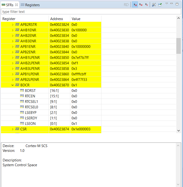

Hallo zusammen, ich versuche gerade den LSE meines STM32F756VG zum laufen zu bekommen. LSEON-Bit ist gesetzt aber er startet einfach nicht -> LSERDY Bit wird nicht gesetzt. Laut Doku gibt es im Register RCC_BDCR die 2 Bits für LSEDRV[1:0]. Leider kann ich im Debug-Modus in TrueStudio diese 2 Bits im BDCR Register nicht finden. Hat jemand das gleiche Problem mit diesem Controller ? Gruß Michael
Michael B. schrieb: > Leider kann ich im Debug-Modus in TrueStudio diese 2 Bits im BDCR > Register nicht finden. Falschen Controller ausgewählt? Hast du das DBP Bit im im PWR->CR1 Register gesetzt? Mal ein Oszilloskop an die LSE-Pins gehalten um zu schauen ob der Quarz nicht anschwingt/eine Macke hat?
In ST's eigenen SVD-Files zum STM32F756 fehlt das LSEDRV-Feld auch: http://www.st.com/resource/en/svd/stm32f7_svd.zip Da Atollic Studio diese Dateien verwendet, sieht der Debugger das Feld nicht. Du könntest es manuell eintragen in der Datei:

DBP Bit habe ich gesetzt, sonst könnte ich LSEON gar nicht setzen ;)
Ich habe mal versucht die .svd Datei um die Signale zu erweitern:

Leider hat das nur dazu geführt dass ich gar keine Register mehr sehen
konnte. Werde mal eine Mail an ST schrieben.
Michael B. schrieb: > DBP Bit habe ich gesetzt, sonst könnte ich LSEON gar nicht setzen ;) Ganz genau... Michael B. schrieb: > Leider hat das nur dazu geführt dass ich gar keine Register mehr sehen > konnte. Mal SVDConv.exe probiert um dein XML zu validieren? https://www.keil.com/pack/doc/CMSIS/SVD/html/svd_SVDConv_pg.html
