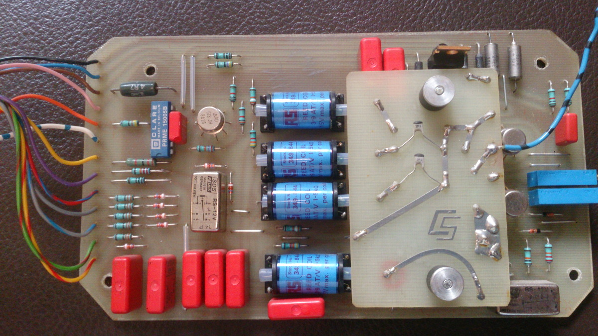

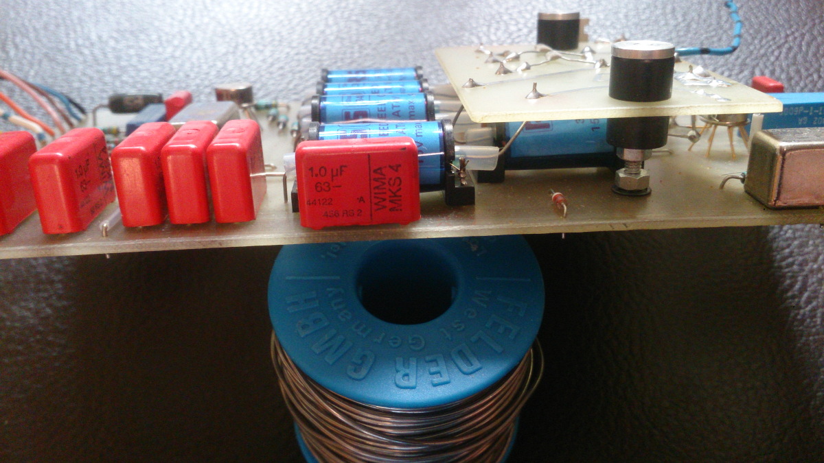

hier als Beispiel die Platine eines pA-Meters (80iger Jahre
Profitechnik).
Wie man sieht, wurden da mit (vermutlich) Teflonschlauch isolierte
Reedkontakte und entsprechende Spulen verwendet. War mal ein Probenstrom
Messgerät in einem CamScan Elektronenmikroskop.
LH0052 und AD515L im der Eingangsstufe.
Falls jemand den Schaltplan zu dieser Platine hat, würde mich der
interessieren.
Michael
