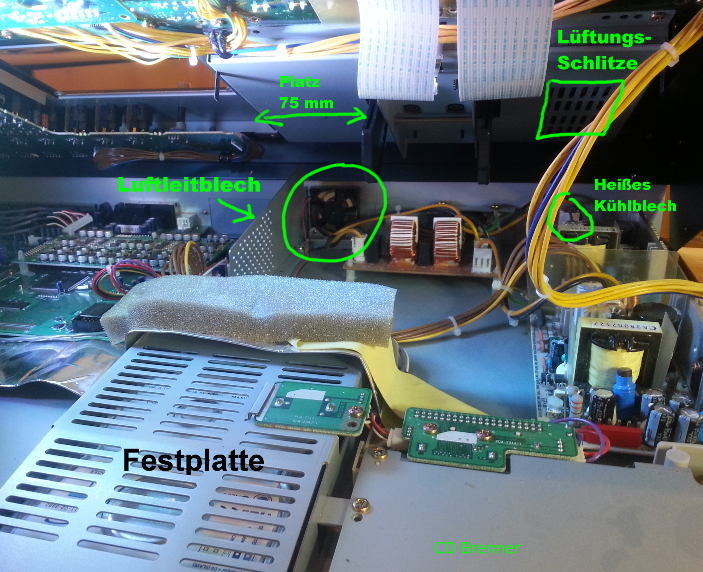

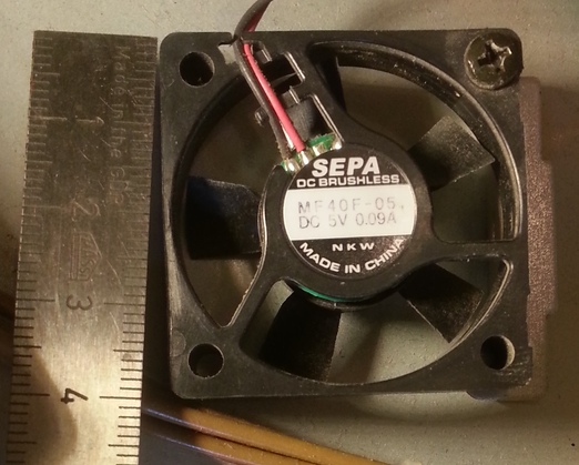

Der kleine Lüfter ist mir zu laut. Es geht um ein Kompakt-Tonstudio Korg
D32XD. Laut Datenblatt dreht der SEPA MF40F mit 5800 U/min und sei dabei
22 dBA leise. Aber der ist auch schon rund 15 Jahre alt und hat
vermutlich grob geschätzt 1500 Betriebsstunden hinter sich.
Ich bin mir nicht sicher, ob ein einfacher Lüftertausch was bringt, denn
diese Miniquirls sind ja wegen den hohen Drehzahlen notorische
Radaubrüder. Beim Googlen wird man mit Werbung für Noctua NF-A4x10
drangsaliert. Kennt den jemand und hat eine Meinung dazu? Oder bessere
Alternativen?
Ich spiele auch mit dem Gedanken das Lüftungskonzept zu modifizieren.
Aber eigentlich haben sich da schon klügere Leute als ich Gedanken
gemacht und ein Blech eingesetzt, dessen Zweck mir die Luftleitung zu
sein erscheint.
Aber da ist durchaus eine Stelle mit ca 75mm Platz, wo ich ein Loch ins
Blech machen könnte, so dass wenigstens ein 60mm Lüfter rein passen
könnte.

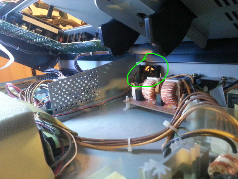

Im Anhang ein paar Fotos vom Lüfter und wie er eingebaut ist. Die
Innenfotos sind "bei etwas hochgeklappter Motorhaube" gemacht. Das
heißeste Teil scheint mir ein Kühlkörper bei einem Schaltnetzteil zu
sein. Auch bei zugeklapptem Gerät wäre zwischen Deckel und KK noch ca 15
mm Platz - also evtl genug für einen Zusatzlüfter.

Um Resonanzschwingungen im Blechgehäuse zu vermeiden, den Lüfter
mechanisch durch Gummi vom Gehäuse trennen. Eine temperaturgesteuerte
Drehzahlregelung kann zusätzlich noch eingebaut werden.

Dann versuche exakt das gleiche Modell des gleichen Herstellers wieder
zu bekommen, denn die meisten 4-cm-Lüfter sind bereits ab Werk lausiger
Dreck.
Zuverlässig funktionieren meistens nur die würfelförmigen Varianten, wie
man sie in 1-HE-Servergehäusen findet, aber das sind irrwitzig laute
Turbinen.
Flachere Ausführungen wie Deiner sind oft so mies konstruiert, daß sie
entweder sang-und-klanglos stehenbleiben oder binnen weniger
Betriebsstunden unangenehme Lagergeräusche entwickeln.

Ein Designer von HP kam einstmals auf eine geniale Idee, wie man in 1HE
LAN-Switches leisere und zuverlässigere 60mm Propeller einsetzen kann:
man baut sie schräg ein. Das half wirklich.

OP #5384075
● J-A V. schrieb:
> grösseren Lüfter ran flanschen
> und mit 'nem Trichter die Luft auf die originale Öffnung einzwängen
Ja, die Idee hatte ich auch schon. Aber herausstehende Teile kommen zum
Transport einfach nicht so gut. Hatte auch schon an ein magnetisch
fixiertes, abnehmbares Lüfterflansch gedacht.
Grandios! Ich denke so eine Idee werde ich zu kopieren versuchen! Das in
Verbindung mit einer inneren Trichter-Flansch aus Nadelfilzteppichresten
(wegen Vibrationsminderung)
Mal gucken, was ich da so getüftelt kriege.

Noctua taucht eigentlich was. Mein PC daheim (Baujahr 2009, if it ain't
broke, don't fix it, so modernen Müll wie Win10 brauche ich eh nicht)
hat nen CPU- und Gehäuselüfter von Noctua. Trotz unzähliger
Betriebsstunden und recht viel Staub (Gehäuse meistens offen) laufen die
bis heute ohne nennenswerte Geräusche. Ich kann da also nur ein Loblied
singen. Naja, könnte, wenn ich singen könnte.
OP #5397518
Ich habe mal so einen Noctua Lüfter bestellt und eingebaut. Insgeheim
hatte ich gehofft, dass dieser Wunderlüfter in den Festplattengeräuschen
untergehen würde. Naja. Dem ist leider nicht so. Aber es ist schon mal
deutlich leiser als vorher.  Vorerst werde ich das so lassen und ein
bißchen probieren / abwarten, wie sich das im Einsatz so bewährt.
