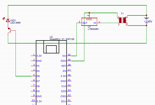

Servus, hab letztens mal meinen Ventilator auseinander geschraubt um zu schauen wie man den ans WLAN anbinden kann. Zwischen den einzelnen Stufen sind nur verschiedene Widerstände angebracht, dann hab ich mir gedacht, dass ich den mit einem kleinen WiFi-Mikrocontroller ans WLAN anbinde und hab mir mal folgenden Plan kreiert. Ich hab Grundkenntnisse in diesem Zeug, will mir aber nochmal sicher gehen, dass es klappt und der Mikrocontroller dabei nicht zerschossen wird oder sowas! :D Im Anhang ist ein grober Schaltplan den ich kurz gezeichnet hab. - Netzspannung 230V - Printtrafo 230V auf 8V - Spannungsregler 8V auf 5V - Mikrocontroller 5V Eingangsspannung - LED soll Ventilator darstellen Danke schonmal im Voraus! :)

- Als erstes musst dich mal mit der Gleichrichtung beschäftigen - Dann brauchste Du bestimmt Stützkondesatoren - Als nächstes : Pass mit dem 230 V echt auf
Ah danke, ja stimmt, brauch ja Gleichspannung dafür, gar nicht daran gedacht, darum kümmere ich mich mal.

Adrian B. schrieb: > Servus, > > hab letztens mal meinen Ventilator auseinander geschraubt um zu schauen > wie man den ans WLAN anbinden kann. Zwischen den einzelnen Stufen sind > nur verschiedene Widerstände angebracht, dann hab ich mir gedacht, dass > ich den mit einem kleinen WiFi-Mikrocontroller ans WLAN anbinde und hab > mir mal folgenden Plan kreiert. > Ich hab Grundkenntnisse in diesem Zeug, Nun, diese... Grundkenntnisse wie Du es nennst versteckst Du aber sehr gut > will mir aber nochmal sicher gehen, dass es klappt und der > Mikrocontroller dabei nicht zerschossen wird oder sowas! :D es wird und auch oder sowas wird eintreten. > Im Anhang ist ein grober Schaltplan den ich kurz gezeichnet hab. > - Netzspannung 230V > - Printtrafo 230V auf 8V > - Spannungsregler 8V auf 5V > - Mikrocontroller 5V Eingangsspannung > - LED soll Ventilator darstellen > Ja eh. > Danke schonmal im Voraus! :) Bei allem Respekt für jugendlichen Basteldrang: laß erst einmal die Finger von den 230V. Die sind nicht gerade... angenehm für Dich, den uC und den PC, den Du da irgendwie dranpappen mußt damit der uC programmiert werden kann. Also: packe Deine Grundkenntnisse aus, nutze sie, zeichne einen brauchbaren Schaltplan und dann komm wieder. Bis dahin ist es einfach zu mühsam Dir alle Fehler, die mit diesen wenigen Strichen angedeutet sind richtigzustellen. Das fängt bei der Netztrennung an, geht über die Gleichrichtung und endet bei weitem nicht bei den fehlenden Widerständen und Kondensatoren. MiWi
Wenn zwischen den Stufen nur Widerstände sind, wird das ganze also per Schalter gesteuert? Dann nimm besser ein normales 5v netzteil, betreibe damit deine Mikrocontroler-Konstruktion und ersetze die Schalter einfach durch Relais! Damit erhälst du die galvanische trennung und musst dich sonst um nichts kümmern. Ein eigenes Netzteil mit Basiswissen zu bauen ist nicht nur gefährlich sondern auch einfach sinnlos bei den heutigen Preisen... Vorallem mit Trafo wird das auch nicht kompakter und schon garnicht effizienter als mit etwas gekauftem. EDIT: Bis grad eben wusste ich garnicht dass es solche Winzlinge gibt, aber: https://www.ebay.de/itm/Mini-Netzteil-5V-HLK-PM01-5-Volt-IOT-Einbau-UP-Unterputz-240-VAC-V-Internet-i/253281107603?hash=item3af8bafe93:g:S9cAAOSw43haHCTz Faszinierend wie weit Miniaturisierung gekommen ist. Bzw. hier ein explizit galvansich getrenntes: https://www.amazon.de/dp/B074DR2VY3/ref=sspa_dk_detail_0?psc=1

Du solltest Dich dringend vorher damit beschäftigen, wie man Netzspannung schalten kann... So NICHT! Das ist wirklich ein ernstgemeinter Rat. Falls Du dich in das Thema einlesen möchtest, empfehle ich Dir zunächst das Schalten mit einem Relais. Dazu findest Du hier im Forum auch Grundlagenartikel zur Ansteuerung mit einem Mikrocontroller...
Ja, aber mit dem Transistor will ich durch den PWM-Port des Mikrocontrollers eine stufenlose Verstellung gewährleisten, dass kann ich mit dem Relais ja nicht. Mir ist grad keine andere Alternative bekannt außer mit dem Transistor eine stufenlose Verstellung zu implementieren.
Da ist ein AC Motor drin, oder? AC kann man nicht direkt per PWM schalten denn Transistoren kommen mit Verpolung nicht klar! Was du brauchst ist eine Phasenanschnittsteuerung und das ist eine ganz andere Liga...
Habe grad etwas von einem digitalen Potentiometer gelesen. Habs mir noch nicht genau angeschaut, mach ich gleich, aber damit wäre sowas doch möglich? Ich muss ja nur den Widerstand zwischen den Netzspannung und Ventilator digital verstellen können.
Mir ist klar, was Du vorhast. Du kannst Wechselspannung aber nicht einfach so mit einem Transistor schalten. Wenn Du Dich mit dem Thema theoretisch beschäftigen möchtest, dann schau mal, wie man mit einem Triac schalten kann. Ich kann mich meinen Vorrednern aber nur anschließen: Lass die Finger von der Netzspannung, so lange Du nicht sicher weißt, was Du tust. Das was Du gezeichnet hast, ist lebensgefährlich.

Alex G. schrieb: > Da ist ein AC Motor drin, oder? In den kleinen Quirlen sind für gewöhnlich Spaltpolmotoren mit Widerstandsläufer drin. > Was du brauchst ist eine Phasenanschnittsteuerung und das ist eine ganz > andere Liga... Und wird den Quirl zum Brummen bringen... Bei der kleinen Leistung könnte man einen Sinusdimmer nehmen, aber für den TE ist das noch ausser Reichweite.

Adrian B. schrieb: > Habe grad etwas von einem digitalen Potentiometer gelesen. Nicht für Leistungsanwendungen.
Adrian B. schrieb: > Im Anhang nochmal eine überarbeite Schaltung :) ist genauso grausam und funktioniert auch nicht, einen Transistor kann man nicht mit EINER Leitung steuern, ausserdem wird er sich bei Wechselspannung schnell dampfend bedanken! Ausserdem wirst du Phase an den Arduino bringen und zum Programmieren auch über USB zum PC, wenn da am USB wenigstens ein Trennübertrager für USB sitzen würde wäre wenigstens der PC geschützt. Adrian B. schrieb: > Habe grad etwas von einem digitalen Potentiometer gelesen. dann lies weiter welcheSpannung und wie das anzuschalten ist! Tom V. schrieb: > Lass die Finger > von der Netzspannung, so lange Du nicht sicher weißt, was Du tust. JA ganz genau, das führt hier doch zu nichts!
Adrian B. schrieb: > Mir ist grad keine andere Alternative bekannt außer mit dem Transistor > eine stufenlose Verstellung zu implementieren. Doch Minz und Maunz, die Katzen, Erheben ihre Tatzen! https://www.struwwelpeter.com/SP/paul2.php Laß die Finger von 230 VAC! Du bist noch nicht so weit. mfg Klaus

Einen armen Transistor direkt an 230V~AC anschließen, genial!

Adrian B. schrieb: > Zwischen den einzelnen Stufen sind > nur verschiedene Widerstände angebracht Dann schalte doch die Stufen einfach mit Relais, dann hast Du sogar automatisch noch eine galvanische Trennung.
Adrian B. schrieb: > Im Anhang nochmal eine überarbeite Schaltung :) Welchen Sinn soll die haben ? Möglichst schnell schwarzen Rauch aufsteigen zu lassen oder ganz fix den Benutzer zu grillen ? Lass die Finger von 230V~, du hast nicht mal den Schuimmer einer Ahnung.

@TO (Adrian) Hallo Adrian, Mal ernsthaft...erkläre doch mal was diese Schaltung soll bzw. wo hast du sie her. Selbst ausgedacht?? Trollerei bzw. Beschäftigungstherapie für andere User ist es nicht, dafür bist du zu lange im Forum angemeldet. Allerdings habe ich schon den Eindruck dass du dir der Gefahr, mit der du da hantierst, nicht wirklich bewusst bist. Deine Ideen, Transistor bzw. digitales Potentiometer, zwischen 230V und Steuerung sind absolut gefährlich und für die meisten hier nicht nachvollziehbar. 230 Volt ist wohl nicht deine Welt. Daher wirst du zu diesem Thema wohl auch keine Hilfe erwarten können. Dir soll ja nix passieren!
Als Wehrmutstropfen für den TO. Als Alternative könntest du Dir eine dimmbare Steckdose kaufen. Dort ist eine Phasenanschnittsteuerung drin. Die ist zwar für ohmsche Lasten ausgelegt - aber ich kenn' Deinen Venti ja noch immer nicht. Der Vorteil da wäre dass Du das Poti im Dimmer nach aussen führen könntest. Das könntest Du dann mit Deinem Controller auch ansteuern. Ist zwar immer noch Mumpitz aber mal einen Anfang wert. Oder - damit die Kirche im Dorf bleibt - ein Modellbauservo mit dem Poti verbinden. Dann hast Du keinen Eingriff in den Dimmer vorgenommen.

Die 100µF Kondensatoren hast du frei heraus geraten, anstatt das Datenblatt des Spannungsreglers zu lesen. Lass die Finger von Netzspannung, du hast keine Ahnung, was du da tust und welche Folgen es haben wird! Verwende zum Schalten des Ventilators eine Funksteckdose und verbinde dessen Sender mit dem WLAN Modul. Verwende zur Stromversorgung Batterien oder ein handelsübliches komplett geschlossenes Steckernetzteil. Dann bist du auf der sicheren (akzeptablen) Seite.

Eine dimmbare Funksteckdose (12 bis 20€ im Baumarkt oder ab und zu im Discounter), MCU an den Sender tüddeln. Da kann nichts passieren, da eine "meterlange Kriechstrecke :-)" als galvanische Trennung implizit gegeben ist. Wie allerdings schon mehrfach erwähnt, ist so ein Ventilator nicht wirklich für Phasenanschnittsteuerung geeignet und so eine dimmbare Steckdose ist oft nicht für induktive Lasten geeignet, also bleibt das immer noch ziemlicher Mumpitz, aber dafür ist es nicht mehr tödlich und aufgrund einer Schmelzsicherung dürfte auch nichts abfackeln, falls sich der Venti so gar nicht mit dem Dimmer verträgt. Übe am besten erstmal mit einem 12V-PC-Lüfter. Den -- da er selbst die Elektronik für seinen BLDC-Motor enthält -- nicht direkt per PWM, sondern per linear einstellbarer Spannung (z.B. mit RC-Glied geglätte PWM) ansteuern!
MaWin schrieb: > Was für ein lebensgefährlich dummer Vorschlag, am Poti liegen natürlich > auch 230V~, nicht netzgetrennt. Es gibt welche mit Netztrennung, ob du das jetzt glaubst oder nicht (Trafo, primär/sekundär galvanisch getrennt. https://www-user.tu-chemnitz.de/~heha/Mikrocontroller/pan1.gif Aber Du hast recht, ich hätte das zumindest erwähnen sollen.
