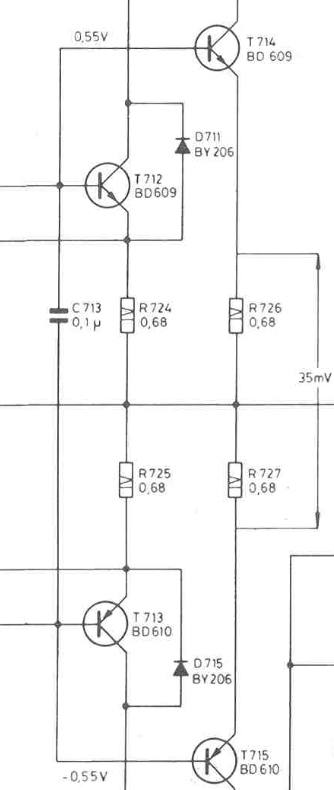

ich repariere gerade eine Audioendstufe(AB).
Die (End-)Leistungstransistoren sowie die defekten Treiberstufen habe
ich schon getauscht.
Die Endstufe hat pro Kanal 2x NPN bzw. 2 PNP parallel. (SC5200, SA1948)
Es hat zusätzlich noch einen der Emitterwiderstände (5W 0,25Ohm)
zerlegt.(Hochohmig)
Ich wollte nun den Widerstand ersetzen, will aber nicht extra deshalb
bei einem der Großen extra deshalb eine Bestellung aufgaben. Reichelt
hat nur
0,22 bzw. 0,33Ohm im Angebot (10%)
Ich hoffe nun auf Erfahrungswerte von euch. Wie genau müssen, die
Widerstände (%) sein?
Wenn ich was anderes als 0,25Ohm nehme, dann würde ich alle 4 auf den
neuen Wert anpassen.
Lieber 0,22 oder 0,33?
0,33 wäre ich doch auf der sicheren Seite, außer einem Leistungsverlust
dürfte das doch keine negativen Auswirkungen haben, oder?
Ich freue mich auf eure Ideen zu diesem Thema.
LG
Scyte

#5383635
ist demzufolge eine Endstufe mit Plus- und Minusspannung gegen
gemeinsame "Masse".
Dann ist es wichtig, dass die Emitter-Ausgleichswiderstände für jeden
Zweig gleich dimensioniert sind, um nicht die Symmetrie zu stören. Dann
die Spannung über beide Widerstände messen, das ist dann das Maß für den
Ruhestrom. Aber das war ja so wie so klar.
Wegen der befürchteten Schwingneigung würde ich nichts an den Werten
verändern.
Steht da 0,25 Ohm, gehören die da auch rein.
Die Stufen sind so gegengekoppelt, dass sich Mittenspannung (Offset) und
Ruhestrom mit anderen Werten unvorteilhaft ändern können.
Konnte bei der Reparatur des Braun selber feststellen.
Der Ruhestrom war plötzlich fünfmal höher als normal, bei Poti am
Anschlag.
ciao
gustav
OP #5383738
Gustavs Schaltplan stimmt gut überein, bloß ohne die Dioden. Ich habe
den original Schaltplan, musste dem Hersteller aber unterschreiben,
diesen nicht weiter zugeben. Es ist eine LD-Systems Wild Thang 200. Um
den Ruhestrom zu messen bräuchte ich aber erstmal 4x0,25Ohm. Ist also
ein Art Henne/Ei Problem. :)

Gast #5383833
So ähnlich wie diese:
http://www.hifi-forum.de/viewthread-71-10880.html
Oder ist wie in Kapitel 2.6.4 noch eine Strombegrenzung ergänzt:
https://home.zhaw.ch/hhrt/EK2/AudioEndstufen/AudioEndstufen.pdf
Die Parallelschaltung wird/wurde oft aus zwei Gründen realisiert:
a) Ein Transistor höherer Leistung hatte eine geringere Verstärkung, als
eine Anzahl paralleler Transistoren niedrigerer Leistung.
b) Ein Transistor höherer Leistung hatte eine geringere Grenzfrequenz,
als eine Anzahl paralleler Transistoren niedrigerer Leistung.
c) Manchmal wurde noch angeführt, dass es einen Vorteil bei der Kühlung
gäbe, wenn sich diese schön der Reihe nach auf eine Kühlschiene mit
TO220 oder ähnlichem breiteren SOT Gehäuse montieren ließen.
d) Allerdings wurden Emitterwiderstände benötgt, damit sich die Ströme
nicht zu sehr ungleichmäßig auf die EndstufenTransistoren verteilen.
Der Ruhestrom liegt im Bereich von ein paar mA. Für 4 Ohm Last sollte
dieser etwas höher, als für 8 Ohm Last gewählt werden.
Mit zu hohen Widerständen, z.B. 100 Ohm und als Last ein Kopfhörer
sollte die Schaltung auch funktionieren und nicht schwingen, also ein
Funktionstest möglich sein mit Widerständen, die so groß sind, dass sich
bei doch noch vorhandenen Fehler die Transistoren nicht wieder gleich
zerlegen.

OP #5414262
So, kurzer Zwischenstand:
Ich habe 100Ohm eingebaut. Damit geht die Endstufe in den Protect-Modus.
Den habe ich mal überbrückt, umzukucken was diesen auslöst. Konnte aber
nichts finden. Also mal einen 4Ohm Lautsprecher angeschlossen (aus der
Restekiste)-> läuft. (Ein paar Verzerrungen auf dem einem Kanal, zwar
aber das schiebe ich mal auf die 100Ohm Emitterwiderstände. Es gibt kein
DC am Ausgang (12mV). Ganz ohne diese Widerstände geht sie nicht in den
Protect. Ich muss mir die Protectschaltung noch mal genauer ansehen.
Aber es spielt schon mal!
Ich habe mal neue Widerstände bestellt.
LG
Scyte
OP #5438147
erst mal die gute Nachricht die Endstufe läuft wieder. Aber jetzt die
schlechte:
Nur wenn man in der angehängten Schaltung einen Transitor überbückt:
ob Q4A bzw. Q5A ist egal (jeweils Kollektor und Emitter)
Zur Info:
OutA/B sind die verstärkten Signale (Rechts/Links)
Clip1/Clip2 sind schalten nur die Clip-LED.
Es gibt kein DC am Ausgang (+-2mV)
Habt ihr eine Idee was defekt sein könnte und das Fehlerbild erzeugt.
Relais schließe ich aus, da es mit gebrückten Transistoren läuft.
p.s. wenn ich das richtig sehe müsste der Tempsensor im Normalzustand
niederohmig sein? -> Das könnte ich noch mal messen
Sonst bin ich für jede Idee offen, wo der Fehler liegen könnte. Bzw. wie
Ihr weiter vorgehen würdet.
LG
Scyte
