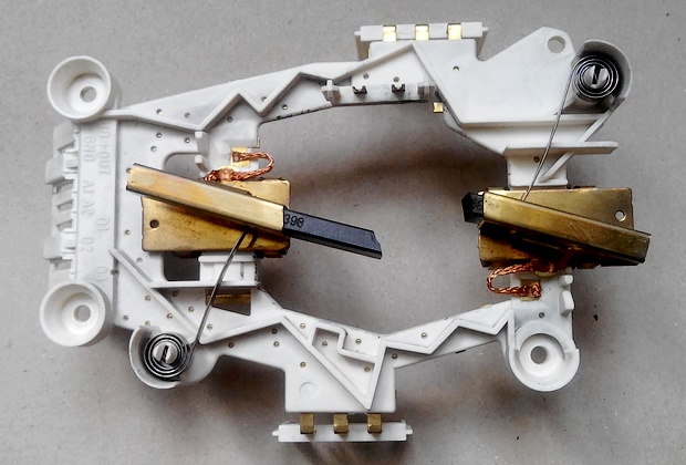

Nach 20 Jahren Betriebszeit sind Graphit-Schleifkontakte sehr
unterschiedlich abgenutzt.
Der eine ist komplett verbraucht (deswegen die Fehlfunktion der
Waschmaschine), der andere ist fast wie neu.
Kennt jemand dieses Phänomen?
Ja, das ist auch kein Mysterium, sondern ist von etwas ganz anderem
abhängig.
Beide Kohlen sind identisch.
Beide Andruckfedern ebenfalls.
Was jedoch nur scheinbar identisch ist, sind die beiden
"Führungs-Käfige" der Kohlen.
Diese sehen zwar identisch aus, können aber trotz aller vorgegebenen
(bestmöglichen) Positionierungs-Möglichkeiten voneinander abweichen.
Hinzu kommen dann noch völlig unkalkulierbare Einflüsse von Partikeln,
die in den Käfigen unterschiedlich "herumvagabundieren" und dadurch
unterschiedliche Reibungen in ihnen verursachen können.
Kurzum:
In jedem Käfig "lullern" die Kohlen halt irgendwie herum. ;)
Schau Dir mal die Fixierung des rechten Käfigs (im Bild 1) an.
Wenn es möglich ist, verdreh sie etwas im Uhrzeigersinn.
Denn, wenn ich die Winkelgrad-Abnutzung beider Kohlen im Bild
vergleiche, scheint es mir so zu sein, daß die rechte Kohle einen
anderen Winkelgrad als die linke hat.
Genauer gesagt, tangiert im Endeffekt die linke Kohle mit einer größeren
Fläche den Kollektor als die rechte.
Wenn wir nun die Kohlen und den Federdruck als konstant annehmen und
anderweitige Einflüsse vernachlässigen, was bleibt dann anderes übrig
als unterschiedliche Flächenpressungen auf den Kollektor, den wir auch
als konstant annehmen dürfen?
Der Kollektor rotiert halt so vor sich hin und erzeugt auf BEIDEN Kohlen
im Prinzip identischen "Abrieb".
Dies aber nur dann, wenn die Flächenpressungen auch identisch sind.
Es gibt in der Technik keine Mysterien.
Sondern IMMER logische Erklärungen für nur vermutete. :)
Grüße
Die Kontaktfläche der linken Kohle ist kleiner: noch nicht richtig
eingeschliffen.

Ich hoffe, es ist ok, wenn ich diesen alten Thread hervorhole. Ich habe genau dasselbe Problem beim Motor meiner Waschmaschine. Vor einem Jahr Kohlen getauscht (nach >10 Jahren). Jetzt seit kurzem manchmal ein britzelndes Geräusch und der FI fliegt vor allem beim Schleudern öfter raus. Die eine Kohle ist deutlich kürzer als die andere und hat eine unregelmäßige Kante mit Brandspuren. Beide sind aber noch wesentlich als die, die ich vor einem Jahr getauscht habe.
Der Motor läuft bis zu recht hohen Drehzahlen ganz sauber ohne Funken. Wenn er aber ganz hochdreht, gibt es auf der Seite mit der kürzeren Kohle plötzlich starkes Bürstenfeuer, siehe Video.
Ich habe den Kollektor durchgemessen (jeweils 180 Grad und nebeneinander liegende Kontakte) ohne Abweichungen beim Widerstand, auch keine Verbindung zu Masse.
Hat einer von Euch noch eine Idee, was das Problem sein könnte? Bin für alle Tips dankbar!

Ich habe die beiden vorhandenen Kohlenbürsten miteinander vertauscht. Vorher habe ich die kürzere der Bürsten an den langen Seiten (nicht an der Stirnseite zum Kollektor hin) ganz leicht abgeschliffen, weil ich den Eindruck hatte, dass sie nicht ganz frei durch die Halterung rutscht. Danach war das Bürstenfeuer erst ganz weg, auch bei sehr hohen Drehzahlen. Beim dritten Versuch gab es wieder ein etwas komisches Geräusch, aber nur leise, und nur minimale Funken an der kürzeren Bürste - kein Vergleich zu vorher. Ich beobachte es mal weiter. Im Moment scheint es so, dass es daran lag, dass die eine Bürste nicht ganz frei in der Halterung lief und evtl. deshalb bei hohen Drehzahlen nicht genug Anpressdruck auf dem Kollektor hatte.
