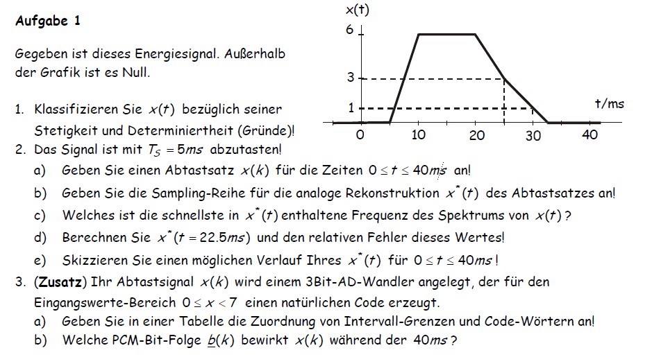

ich belege zur Zeit im Studium das Fach Kommunikationstechnik und muss
sagen das ich damit große Probleme habe. Ich übe zur Zeit verschiedene
Aufgaben in der Hoffnung mein Verständnis zu verbessern. Momentan hänge
ich an der angehängten Aufgabe.
Aufgabe 1.1 ist kein Problem. Ich habe es als analoges, analytisches
Signal klassifiziert
ab Aufgabe 1.2 gehen die Probleme aber los. Zum Beispiel bei 1.2a ist
mir schon klar was ich machen soll. Ich würde für x(1) = 0 und x(2) = 6
ermitteln. Laut Lösung soll aber für x(2)= 3 und x(3) = 4.5
herauskommen. Das erschliesst sich mir einfach nicht.
Könntet ihr mich sozusagen an die Hand nehmen und Schritt für Schritt
die Aufgaben mit mir durchgehen? Anders weiß ich mir nicht mehr zu
helfen. Habe mir auch zwei Bücher aus der Bibliothek zu diesen
Themenkomplex besorgt, aber die haben mir ehrlich gesagt auch nicht
wirklich weiter geholfen.
Über Hilfe würde ich mich freuen.

Das angegebene Signal hat vorn eine Steigung von 6/5ms. Deswegen kann es
keine Abtastwerte x(2)=3 und x(3)=4.5 geben, weil der nur mit 1.5/5ms
steigt. Die Lösung passt nicht zur Aufgabe.

Komische Aufgabe. Ist das Comic Sans?
Naja, ich versuche mal, ein paar Tips zu geben.
Die Werte würde ich auch ablesen.
Wenn etwas analog rekonstruiert werden soll, braucht es ein
Rekonstruktionsfilter. Da geht die Frage schon los, welches? Ideal ist
das Sinc Filter, es geht aber auch z.B. ein Rechteck Filter. Hast du
weitere Infos? Sampling Reihe klingt nach der Mathematischen Reihe, also
nur hinschreiben, nicht ausrechnen.
Welches die höchste Frequenz in dem rekonstruierten (!) Signal ist
kannst du durch Überlegen herausfinden, eine FFT o.ä. brauchst du dafür
nicht.
Bei e) sollst du die Reihe von b) benutzen.
Es dreht sich hier alles um Abtastung und Nyquist-Shannon.
