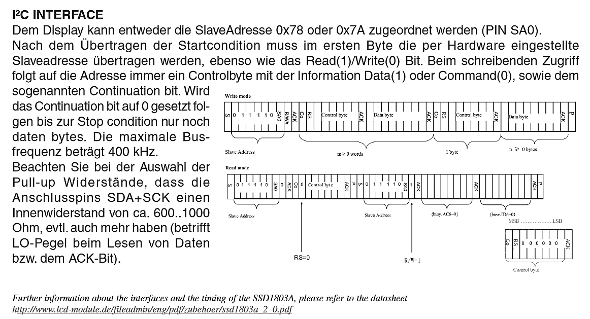

Hallo Ich habe ein Problem mit dem TWI Signal, ich arbiete mit einem AMTEGA32 und einem LCD EA DOGM204-A. Jedoch wenn ich den KO an die SCL Leitung hänge, sehe ich nur einen High Pegel. Woran könnte dies liegen? Im Anhang habe ich die C und H datei.
Simon H. schrieb: > Jedoch wenn ich den KO an die SCL Leitung > hänge, sehe ich nur einen High Pegel. Woran könnte dies liegen? gute Frage was ist KO und warum legst du den an SCL?
Joachim B. schrieb: > gute Frage was ist KO und warum legst du den an SCL? Ein Ko ist ein Oszilloskop,damit das Taktsignal sehen kann.

Simon H. schrieb: > sehe ich nur einen High Pegel. Woran könnte dies liegen? Das kann auch daran liegen dass du den Ko nicht richtig angeschlossen oder nicht richtig eingestellt hast.
Hi, Da ist noch ein Co-Bit drin, wie ich gerade auf dem pdf des Herstellers sehe. Wurde das schon berücksichtigt? ciao gustav
#5384033
Karl B. schrieb: > Wurde das schon berücksichtigt? Wenn du liest was der TO geschrieben hat und es versuchst zu verstehen dann solltest du merken dass der To mit ganz grundlegenden Problemen zu kämpfen hat.
Die Adresse wurde definiert. Und das Co-Bit auf 0 gesetzt.
Simon H. schrieb: > Die Adresse wurde definiert. Wo genau? In deinem Code sehe ich keine Adresse.
Ich habe diese lediglich vergessen einzufügen. Sie wird vor der Ausserhalb des Programm deklariert, also vor der Initialisierung : uint8_t SLA_W = 0x7A;
Die Adressen sollten laut Datenblatt $78...etc heißen. ciao gustav
Und hast du dazu auch Pin43 (RS/SA0) auf H gelegt?
MfG Spess
Nur wenn SA0 auf VDD liegt, jedoch habe ich SA0 auf GND uns somit die Adresse geändert.
Ja die sind Hardwaremäsig auf High
