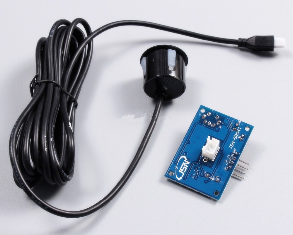

von Stefan F. (Gast)
Ich stelle es mir schwierig vor, die üblichen Ultraschall-Sensoren (z.B.
https://de.aliexpress.com/item/Ultrasonic-Module-HC-SR04-Distance-Measuring-Transducer-Sensor-for-Arduino-Samples-Best-prices/32586297458.html
) zu montieren.
Dann kenne ich noch den SRF-01 (z.B.
https://www.robot-electronics.co.uk/htm/srf01tech.htm ), der
funktioniert aber erst ab 20cm Distanz zuverlässig. Dazu müsste man das
Rohr eventuell durch ein längeres ersetzen.

von Tom (Gast)
Wie wäre es mit kleinem Schwimmer und Laserentfernungsmesser?
US stelle ich mir im schmalen Rohr schwierig vor (Reflexionen).
BG, Tom

von Volle2 (Gast)
Die Seitenwende reflektieren kaum zum Empfänger  zurück
aber der beruhigte Wasserspiegel hat eine sehr kräftige Reflektion.
Siehe: Wellen auf Leitungen, Reflektometer...

von X4U (Gast)
von Wolfgang (Gast)

von Hugo P. (portisch)
Als Abschluss:
Ich habe nun einen JSN-SR04T seit ~3 Monate im Betrieb. Dieser kann in
einem Modus betrieben werden wo die Entfernung in einem µs Impuls
ausgegeben wird.
Die Auswertung des Impulses + Temperaturstabilisierung + Filter der
analogen Werte übernimmt ein Atmega328.
Der Sensorkopf ist Wasserdicht und funktioniert auch bei Salzwasser
bisher ohne Probleme.
Genaugkeit +-1mm
Messbereich: 200mm-1500mm (mehr habe ich nicht getestet)
Stabilität über 24h: +-1mm
von Jonas G. (9k81g4n3y)
von Amateur (Gast)
Die "Entfernung" sollte sich mit fast jedem Ultraschallsensor problemlos
messen lassen, ich bezweifle aber, dass das in einem so engen Rohr
funktioniert!
von Der Andere (Gast)
> ausgegeben wird.
> Genaugkeit +-1mm
Danke für die Rückmeldung.
von Dora (Gast)
Wie geht das bei einem Abstrahlwinkel von 75° in so einem engen Rohr?
