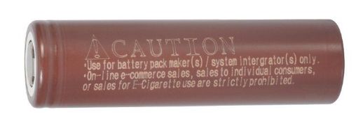

Hallöchen, ich hatte mir kürzlich ein paar 18650er Akkus zugelegt und heute sehe ich auf den Dingern folgenden Warnaufdruck: CAUTION Use for battery pack maker(s)/system integrator(s) only. On- line e-commerce sales, sales to individual consumers, or sales for E-cig***tte use are strictly prohibited Ich kapiere mangels Fremdsprachenkenntnisse diesen Warntext nicht exakt. Übersetzungsprogramme ergaben auch keinen schlüssigen Sinn. Danke, Uwe Statt der "***" bitte "are" einsetzen, ansonsten verweigert diese Forumsoft meinen Beitrag wegen angebl. Spam-Inhalt!
> Use for battery pack maker(s)/system integrator(s) only. Nur für Hersteller von Batteriepacks bzw. Systemintegratoren. > On- line e-commerce sales, sales to individual consumers, or sales for E-cig***tte use are strictly prohibited Online-Handel, Verkauf an Einzelabnehmer oder Verkauf für den Einsatz in Elektronuckeln* sind strikt untersagt. *) Passt, oder?
Wahrscheinlich sind in der Zelle wenige oder gar keine Schutzmechanismen verbaut, und der Packhersteller soll das extern machen.
Rainer U. schrieb: > keine Schutzmechanismen die perfekte Kurzschlussbombe
Ist nur für Industrielle Zwecke geigten, nicht für Endbenutzer. Nicht geeignet als Wechsel-Akku in Endverbrauchergeräte, wie zB. E-Qualmer. Hat keinerlei Schutzbeschaltung, gerade E-Qualmer steken sich die Dinger gerne in die Hosentaschen etc. ink. Kleingeld, Schlüssel etc. Der Hauptgrund warum E-Qualmer so häufig in Flammen auf gehen.
das Teil hat wohl keine Schutzschaltung und keine Unterspannungsabschaltung könnte also explodieren, so lese ich das! https://www.youtube.com/watch?v=sYHdW3DdOpk https://www.youtube.com/watch?v=pvVUsWNZW24 https://www.youtube.com/watch?v=4ZWcVrtvI8U https://www.youtube.com/watch?v=SA4q840B1vE https://www.youtube.com/watch?v=ZTzEHsJVZhA Knall bei 3:30
Rainer U. schrieb: > Wahrscheinlich sind in der Zelle wenige oder gar keine Schutzmechanismen > verbaut, Ist das bei LiIon-Rundzellen dieser Art nicht immer so?
Joachim B. schrieb: > das Teil hat wohl keine Schutzschaltung und keine > Unterspannungsabschaltung Weshalb sollten Einzelzellen auch über derartiges verfügen? Das ist wird eine "OEM Batterie" sein. die Charge aus der die stammt gehörte vermutl. zu irgendeinem Deal eines Batteriefabrikanten mit einem bestimmten Gerätehersteller. Kauf dir mal; einen Bartschneider oder irgendein Kleingerät dem Batterien beiliegen, nicht selten findet auf den "originalbatt." sich so was wie 'nicht zum wiederverkauf' etc. aufgedruckt.
Superdank für die hyperschnellen Antworten. Nun bin ich etwas schlauer, allerdings nützt dies nun auch nichts mehr, denn die Dinger sind Fälschungen. Das von mir eingestellte Bild ist nicht von einem meiner Akkus, sondern sollte nur als Beispiel dienen. Eben hatte ich mir einen meiner Zellen genauer angesehen (mit Lupe) und da steht doch tatsächlich "E-cigaratte", nee kein Schreibfehler von mir jetzt. Alle anderen sind ebenso falsch bedruckt. Ein paar Klicks im Netz ergaben den Rest, und der (deutsche) Händler darf sich freuen. Hatte immerhin 20 Stk. gekauft. Der stinkige Uwe
Uwe K. schrieb: > die Dinger sind Fälschungen. Von was? Da steht doch gar keine Marke oder sonstwas drauf... Miss doch einfach mal nach, ob die Akku-Kapazität der zugesicherten entspricht.
Lothar M. schrieb: > Da steht doch gar keine Marke oder sonstwas drauf... Doch schon, lt. Aufdruck (andere Seite) sollen es Akkus des Typs LGDBHG21865 sein. Also von LG mit 3000mAh und 20A Strom. Und ja, ich lade bereits einen um danach die tatsächliche Kapazität lt. (LG-) Datenblatt zu ermitteln.
Uwe K. schrieb: > Und ja, ich lade bereits einen um danach die tatsächliche Kapazität lt. > (LG-) Datenblatt zu ermitteln. Wie lange die tatsächlich 20A Dauerstrom liefert, würde mich auch interessieren..
H. O. schrieb: > Weshalb sollten Einzelzellen auch über derartiges verfügen? Tun sie: https://www.akkuline.de/blog/18650-akkumulator-aufbau-mit-schutzschaltung-wiki-7.aspx Macht auch Sinn, wenn sie vom Enduser in verschiedenen Geräten benutzt werden sollen. Ich habe z.B noch nie eine Taschenlampe gesehen, wo z.B. eine Unterspannungsabschaltung drin gewesen wäre.
H. O. schrieb: > Weshalb sollten Einzelzellen auch über derartiges verfügen? sieh dir die Links an und staune https://www.youtube.com/watch?v=sYHdW3DdOpk ab 22:30 es gibt auch Zellen die keine Schutzschaltung bestückt haben https://www.youtube.com/watch?v=ZTzEHsJVZhA um 0:16 und ab 3:30 knallts
Andreas B. schrieb: > H. O. schrieb: >> Weshalb sollten Einzelzellen auch über derartiges verfügen? > > Tun sie: Das solltest Du anders schreiben: 'Gibt es:' Die wenigsten 18650 haben eine Schutzschaltung und dann sind sie etwa 2mm länger und passen nicht in die meisten Geräte.
Won K. schrieb: > Andreas B. schrieb: >> H. O. schrieb: >>> Weshalb sollten Einzelzellen auch über derartiges verfügen? >> >> Tun sie: > > Das solltest Du anders schreiben: > 'Gibt es:' Ok, stimmt. > > Die wenigsten 18650 haben eine Schutzschaltung und dann sind sie etwa > 2mm länger und passen nicht in die meisten Geräte. Du meinst, die Hersteller schaffen es nicht in der gleichen Größe? Das mag wohl für billige China Dinger zutreffen, wo die Schutzschaltungen im Hinterhof nachträglich dran geflanscht werden.
Rainer U. schrieb: > Wie lange die tatsächlich 20A Dauerstrom liefert 20A kann ich nicht kontrolliert entladen, macht meine Load nicht mit. Ich werde nach DB entladen mit 600mA.

Kleiner Nachtrag: Nicht nur auf LG Hochstromakkus ist ein solcher Satz vermerkt, habe hier Sony US18650VTC6 mit der Beschriftung „DANGER: DO NOT USE OUTSIDE OF BATTERY PACK“. Gegen das einsetzen in einer vernünftigen E-Zigarette sehe ich keinen Grund. Klar Akkus sollten halt nicht zwischen dem Kleingeld rumfliegen, im Optimalfall hat man einen der solange in dem Gerät bleibt bis er verschlissen ist und nicht 5 Stück welche zwischen Kleingeld in der Hosentasche rumfliegen. Unter unvernünftig bzw. eigentlich unverantwortlich wäre der Einsatz beim „mechanischen dampfen“ zu verbuchen. Die EU sollte lieber Regulationen bezüglich den E-Zigaretten einführen als die Abgabeform der Flüssigkeiten dafür zu regulieren. (Nikotinhaltige Flüssigkeiten dürfen maximal in 10ml Gefäßen vertrieben werden). Ich behaupte mal das Geräte mit 200W kein vernünftiger Mensch braucht. Ich fände es auch sinnvoll wenn das zunebeln eines Autos verboten wäre...
Rufus Τ. F. schrieb: > Ist das bei LiIon-Rundzellen dieser Art nicht immer so? Nein, es gibt welche mit protection PCB, die sind allerdings nicht zur Hochstromentlöadung geeignet, daher gibt es auch welche ohne.
