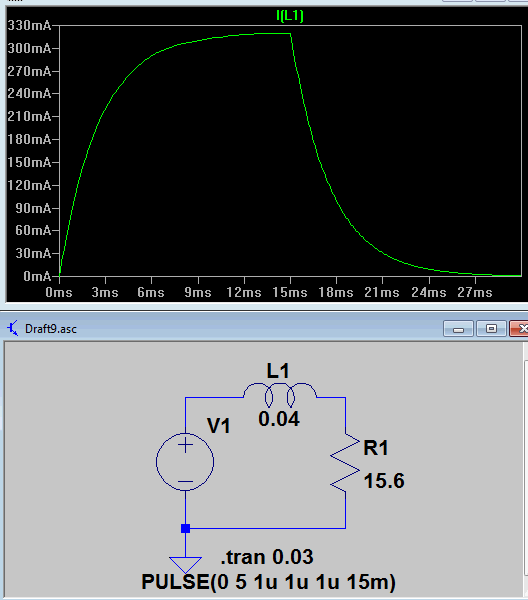

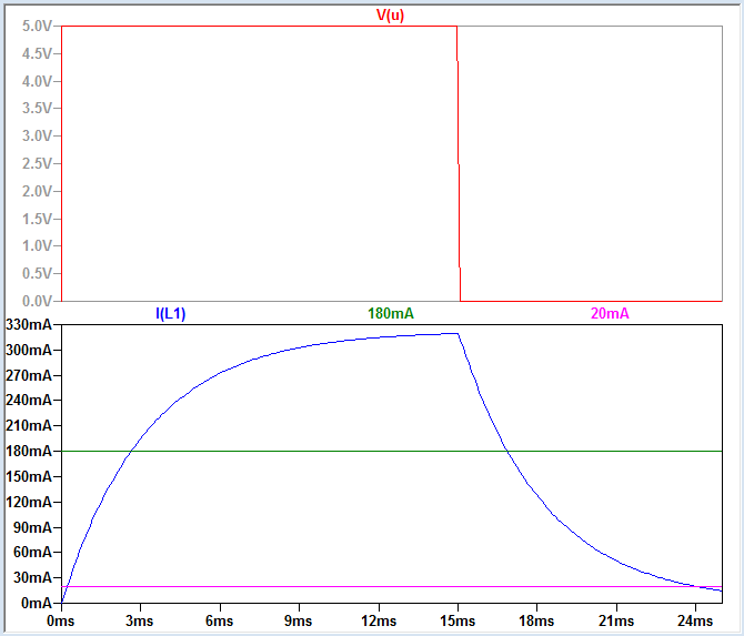

ich möchte gerne den Stromverlauf in der Zeichnung durch eine analoge
Schaltung simulieren. Dafür hatte ich überlegt einen Schaltregler zu
verwenden, da der Verlauf sehr einer Lade und Entladekurve einer
Induktivität ähnelt. Ich habe nun versucht in LTSpice einen
Step-Up-Converter aufzubauen und bekomme da aber leider nichts heraus
was auch nur annähernd der Ladekurve einer Induktivität ähnelt.
Meine Frage wäre nun liege ich mit meiner Überlegung einen Schaltregler
zu verwenden überhaupt richtig? Kann das jmd einschätzen ob das
funktionieren kann oder ob ich mit meiner Überlegung völlig falsch
liege?
Vielen Dank für die Hilfe. Ich bin für jede Anregung dankbar.
15ms sind eine Ewigkeit für einen Schaltregler.
Die Kurve sieht schon exponentiell aus, also wie eine grosse Spule in
Reihe mit einem Widerstand der auf 320mA begrenzt, also 15.6 Ohm, der
Drahtwiderstand einer 40mH grossen Spule.

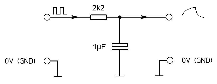

Ach Du grüne Neune schrieb:
> Man kann die Kurve auch mit einem RC-Glied herstellen.
Nein, das ergäbe den Spannungs- und nicht den Stromverlauf.
Ggf. könnte man sich eine entsprechende Gyratorschaltung zur
Transformation einer Kapazität in eine äquivalente Induktivität
überlegen. Ob das im konkreten Anwendungsfall irgendeinen Sinn ergibt,
lässt sich auf Grund der üblichen Salamitaktik des TE nicht sagen.
