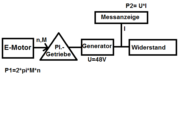

Moin,
ich benötige Hilfe bei der Ermittlung des Wirkungsgrades für ein
Getriebe. Der Aufbau besteht wie auf dem Blockschaltbild zu sehen aus
einem E-Motor, welches über ein Planetengetriebe einen Generator
antreibt. Der E-Motor gibt mir die Drehzahl als auch das Drehmoment vor.
Da diese konstant bleiben kann ich die mechanische Leistung daraus
berechnen. Auf der Generatorseite messe ich den Strom. Da die Spannung
konstant auf 48V bleibt und es sich hier um DC handelt, kann ich die
Leistung über U*I berechnen. Nun die Frage wie ich daraus den
Wirkungsgrad erhalte, zumal ich auf der einen Seite eine mechanische
Leistung und auf der anderen Seite eine elektrische Leistung besitze.
Der Generator wird im Leerlauf betrieben.

bedeutet, dass beim Leerlauf keine Energieumwandlung stattfindet?
Wenn ich den Generator aktiv betreibe, müsste ich demnach die Drehzahl
des E-Motors und des Generators gleichstellen und dann die
Leistungsdifferenz ermitteln oder?

Das ist alles relativ uninteressant, wenn es um eta_Getriebe geht:
Ganz generell kann dieses eta enorm hoch sein.
Hier findest Du pauschale Werte dazu:
http://bs-wiki.de/mediawiki/index.php/Zahnr%C3%A4der_und_Zahnradgetriebe
Planetengetriebe sind normalerweise geradverzahnt.
Mach Dir besser über andere eta's Gedanken als über die von Getrieben.

"und auf der anderen Seite eine elektrische Leistung besitze.
Der Generator wird im Leerlauf betrieben."
Und warum ist im Blockschaltbild ein elektrischer Widerstand
eingezeichnet, wenn Dein Text etwas anderes behauptet? Wie möchtest Du
im Leerlauf auf eine Leistung kommen?
Und ist der Wirkungsgrad des Getriebes überhaupt nicht von der Belastung
abhängig? Und wieviel Reibung mag das Getriebe im Leerlauf bereits
haben, die Du durch diese Anordung gar nicht erfassen kannst?
" Der E-Motor gibt mir die Drehzahl als auch das Drehmoment vor."
Wie macht er das? Ist er drehzahgeregelt oder ein Synchronmotor? Wie
kann er immer ein vorgegebenes Drehmoment haben, vor allem ohne Last?
Wieviele Verlusts hat überhaupt der Generator? Welche Leistung? 10
Megawatt?
Ist er intern auf 48 Volt geregelt?
Die Anordnung scheint nur auf Papier zu existieren oder soll
technikfernen Zeitgenossen als Gehirnakrobatik dienen.
