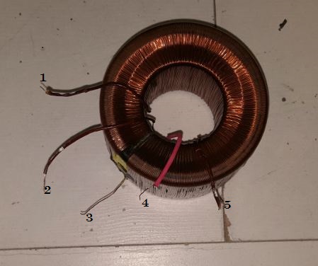

Hallo liebe Forenmitglieder, hoffe mir kann jemand helfen, habe folgenden zerlegten Stelltrafo am Tisch. Gerätetype siehe Foto Trafo1 Wurde leider so übergeben, kann nun leider die Anschlüsse nicht zuordnen. Folgende Messungen wurden gemacht, siehe Foto Trafo: Anschluß: 1-5 ; 5,4 Ohm, 9,71 H Anschluß: 2-4: 8,1 Ohm , 16,9 H Anschluß: 3-5; 1,7Ohm, 22,3 mH Kann mir jemand sagen, wo ich die Netzspannung von 230V anschließe ? Danke für die Hilfe.
#5384695
Welche Position hatte der Stellregler. Man sollte auch wenige verschieden Positionen dieses messen.
Dieter schrieb: > Welche Position hatte der Stellregler. ist überhaupt einer vorhanden? ich seh den nicht. Dieter schrieb: > Man sollte auch wenige > verschieden Positionen dieses messen. und an den Veränderungen sieht man doch wo das heisse Ende (1 oder 3) wo das kalte Ende (3 oder 1)und wo die Anzapfung (5) ist, damit hätte man schon 3 Leitungen identifiziert, bleiben 2 übrig ( 2 und 4 ) und wenn die galvanisch von 1, 3 & 5 getrennt sind ist es sogar ein Stelltrenntrafo und kein Stellspartrafo.
#5384747

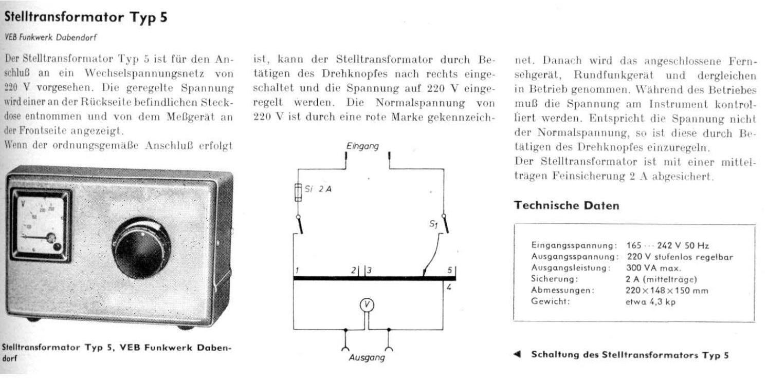

Joachim B. schrieb: > ist überhaupt einer vorhanden? ich seh den nicht. Der Stelltrofo 5 von Dabendorf ist ein Sparregeltrafo für Fernsehgeräte. Die Mechanik mit dem Schleifer aus einem Kohlerad fehlt. Damals vor ca. 50 Jahren gab es nur 220V Wechselspannungsnetze. Link: www.radiomuseum.org/r/funkwe_koe_stelltransformator_300va.html
#5384754
Bevor die wilden Spekulationen wieder beginnen hier mal der Plan mit Beschreibung von dem Ding. Vorsicht, kein Trenntrafo und primär nur für 220V ausgelegt. Der wird also von allein und ohne Last warm.
Nautilus schrieb: > Der Stelltrofo 5 von Dabendorf ist ein Sparregeltrafo TK schrieb: > Vorsicht, kein Trenntrafo dann hat er definitiv 2 Anschlüsse zuviel und komischerweise Hubsi H. schrieb: > Anschluß: 2-4: 8,1 Ohm , 16,9 H ich fand meine Spekulation nicht so wild, aber wenn andere mehr Infos haben..... Ich kenne auch üblicherweise den Trenntrafo vor dem Stell-spar-trafo, es gibt aber auch intergrierte Trennung.
Joachim B. schrieb: > > dann hat er definitiv 2 Anschlüsse zuviel und komischerweise Das liegt an der speziellen Funktion: das Teil diente zur Anpassung der tw. stark schwankenden Netzspannung an die Nennspannung der Röhren TV Geräte, ohne dies Gerät wär die Bildbreite bzw. Größe ziemlich weit abgewichen. > > Hubsi H. schrieb: > Anschluß: 2-4: 8,1 Ohm , 16,9 H > > ich fand meine Spekulation nicht so wild, aber wenn andere mehr Infos > haben..... > Nicht schlimm, ist ja auch ein Jahrzehnte alter Spezialtrafo.

Herzlichen Dank an Alle. Habe vergessen mitzuteilen, dass es noch ein Stellrad gibt. Mit dem Beitrag vom TK (Gast) kann ich nun die richtigen Anschlüsse verifizieren. Danke nochmals.

> Wieso oder? Irgendeine Anzeige braucht man ja wohl, wenn man die > Ausgangsspannung einstellen will. Die Anzeige war der Fernseher. Bild zu klein, dann ist Spannung zu klein, also am Traforad drehen ...

Das Ding ist kein Stelltrafo im herkömmlichen Sinne (0..260V), sondern soll eine konstante Spannung von 220V liefern. Brauchte man früher für Röhrenfernseher, ist heutzutage aber nutzlos.

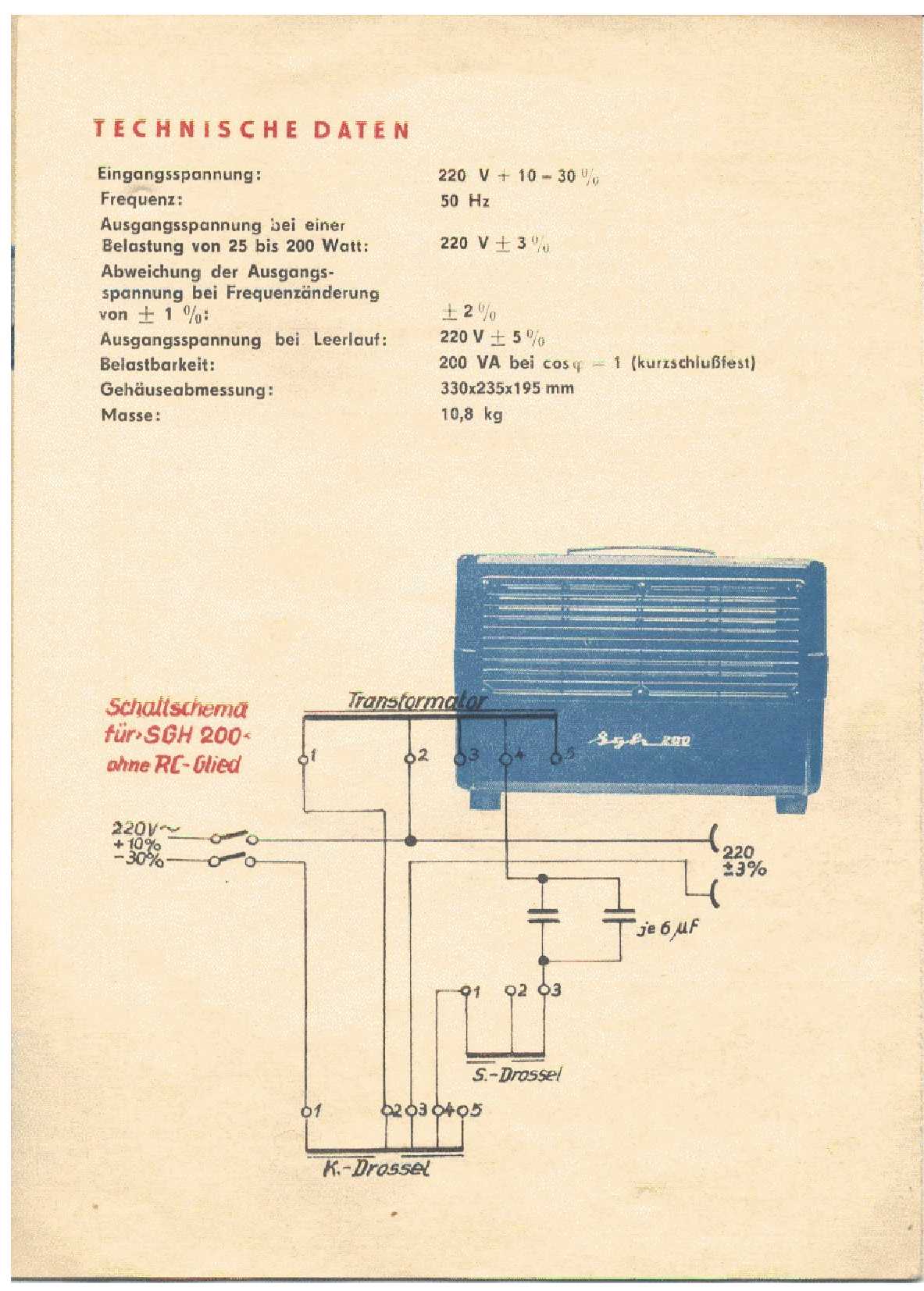

#5387413
Eigentlich war ja schon vor 2 Tagen alles ordentlich geklärt, nur das dumme und sinnlose rauschen hier von Typen die absolut keine Ahnung haben versaut diese Anfrage wie fast alle andere hier auch. Anbei deshalb mal die originalen Daten von den zwei beliebtesten Konstantern die es gab mit all den Daten dazu. So werden dann auch die Dummschwätzer sichtbar die sich hier über Größe und/oder Leistungsfähigkeit der Dinger ausgekotzt haben. Over and out TK
TK schrieb: > So werden dann auch die Dummschwätzer sichtbar die sich hier über Größe 33cm x 23cm x 19 cm, 10,8 kg (Brikettbündel) + 2 Becherkondensatoren = ja, das könnte bei uns der SGH200 gewesen sein. Warum das aber nicht mehr funktionierte weiß ich nicht mehr, jedenfalls wurde ein Stelltrafo von Feutron verwendet und dessen Glimmlampe wurde durch den Zeiger verdeckt bei korrekter Einstellung: https://www.radiomuseum.org/r/feutron_stelltransformator_1223.html
