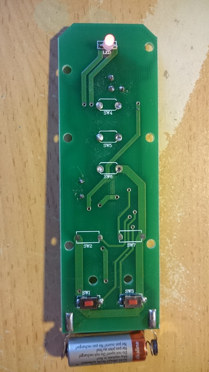

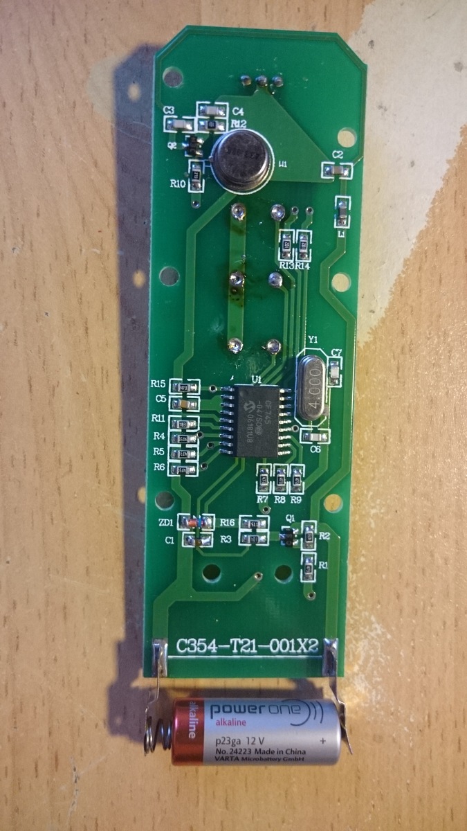

auf den Bildern seht ihr die Elektronik einer 433 MHz Fernbedienung für
unsere Markise im Garten, welche gestern angefangen hat, sich
selbständig zu machen.
Auf der Fernbedienung befinden sich drei Taster zum Herausfahren,
Hereinfahren und zum Stoppen. Sobald ein Taster gedrückt wird, leuchtet
die LED auf.
Seit gestern leuchtet diese jedoch auch auf, wenn kein Taster gedrückt
wird und die Markise fährt hin und her..
Ich habe bereits die Taster ausgelötet, ohne Erfolg. Batterie habe ich
auch schon ausgetauscht.
Woran kann so etwas liegen? Die einzige Erklärung für mich ist, dass der
auf dem Board befindliche Chip einen weg haben muss.. Kann soetwas
einfach so passieren? Die Fernbedienung lag den Winter über im Trockenen
und wurde nicht benutzt.

Gast #5384790
Andreas L. schrieb:
> Achja, die ausgelöteten Taster für die Steuerung sind SW4, SW5 und SW6.
> Die anderen haben keine Funktion und können im zusammengebauten Zustand
> auch nicht betätigt werden, keine Ahnung wozu die da sind..
Es wird die gleiche Platine für verschiedene Steuerung verwendet und man
läßt dann in den jeweiligen Gehäusen die Durchbrüche für die dort nicht
verwendeten Taster bzw. deren Funktion weg. Das ist heir bei meiner
Kfz.-Fernbedienung auch so.
Trotzdem können auch die beiden nicht genutzen Taster eine Macke haben
und irgendwelche wilden Sequenzen auslösen. Prüf sie, oder löte sie aus,
wenn sie in Ordnung sind, dann hast Du Reserve, falls eine andere kaputt
geht.
...und dieser Dreck geht kaputt -schneller, als man denkt.
OP #5384820
Leistungs-Spochtler schrieb:
> geht.
Ich glaube es hat aufgehört :)
Habe die beiden Taster ausgelötet und nun passiert nichts mehr.
Die hatten wohl doch eine Funktion, denn wenn ich die Pads manuell
überbrücke sendet die Fernbedienung wieder fröhlich Signale.. Nur die
Taster SW1 und SW3 selbst haben nicht funktioniert, wenn man sie
betätigt hat, sondern immer mal zwischendurch einfach so..
Danke für den Tipp, hätte ich mal direkt alle Taster entfernt.. :)
